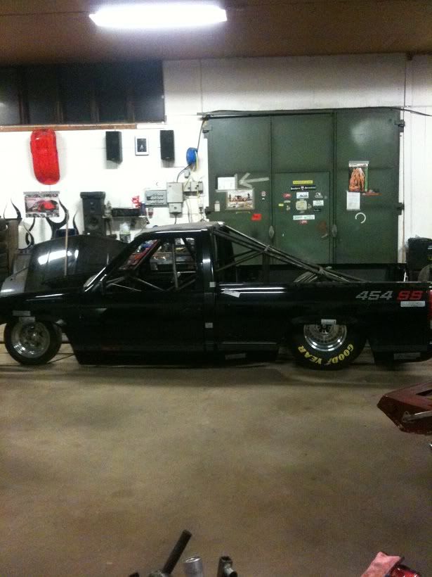

Här är mitt lilla projekt.. Efter att ha byggt på en Dodge Dart -68 under ett par år. Och efter att konstaterat att det är svårt att kompromissa snabb drag bil med snabb gatbil så såldes Darten. Och in rullade denna 454ss pickis med 25:1e chassie istället.
Tanken är att köra lite seriösare dragracing framöver, och slippa oroa sig över att inte ha tillräckligt bra chassie.

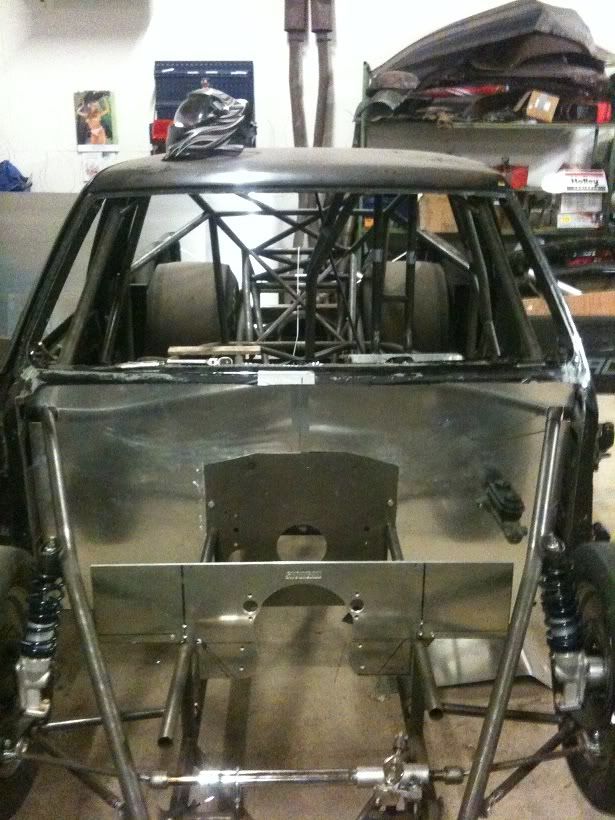

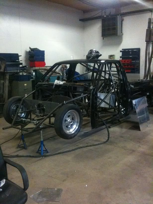

Liten spec:
Doublerail 25:1e crmo chassie med chevrolet 1500 454ss kaross, helt i plåt!
Strange fjäderben fram, Dubbel justerbara QA1 bak.
Strange skivbromsar fram, strange skivbromsar bak. Strange huvudbromscylinder.
9" strange banjo, Strange 40 splines gun drilled Hy-tuf axlar, strange floaters.
Moser 9" centersection, spole, 3,82" lager, 3,89 Progear utv.
TH400 låda med stabilt innehåll.. JW bellhouse. 1350 yoke.
TCI outlaw vxl-spak.
Art carr 10" turbin
TCI flexplatta
LSx 365cui 6.0L. Kan fylla på med mer nogrann spec om någon verkligen vill veta... :hey:
Bygga egen förgasare för E85 och singel turbo... som det ser ut nu iaf..
lite bilder sålänge..
