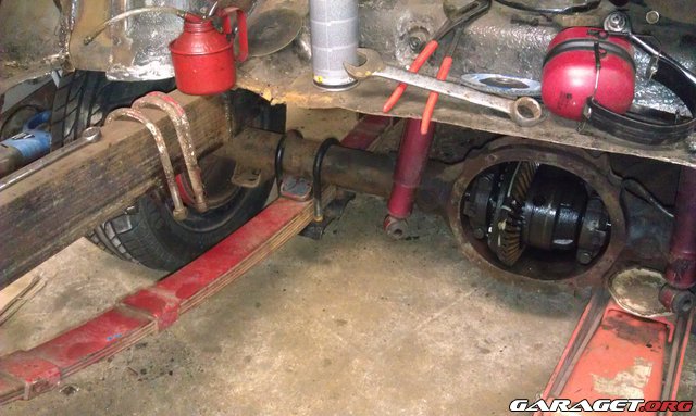

Bilen saknade vid inköp spindlar fram så att skruva på framhjul blev svårt, en tripp till Sösdalaskroten löste det dock. råkade även köpa en kraftigare bakaxel, från en Dodge Aspen, en 8 1/4 med diff. så gamla 7 1/4 axeln åkte ut.

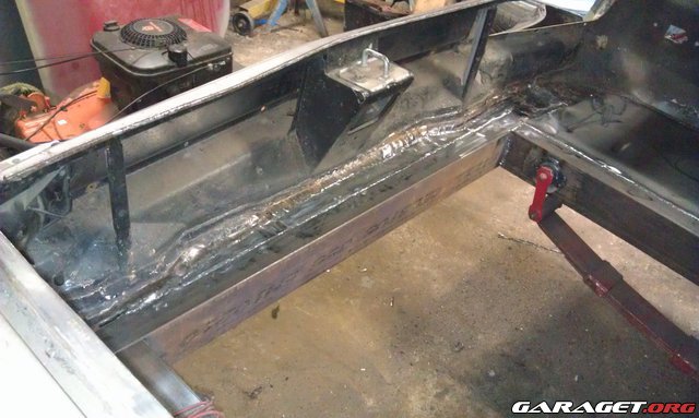

Problem infanns dock när jag skulle flytta in bladfjädrarna för att göra plats för mer hjul, rambalkarna såg ut som kriget, lappade och murkna, så det blev bygga nytt.
främre bladfjäderfäste

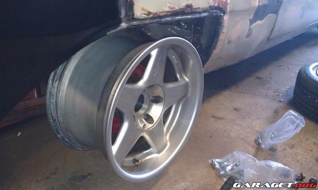

verkar bli bra plats, måttar på bilden under med en 295a som ligger an mot rambalken.
sen dess har det mest flytit på i lagom takt, fick fatt i 17" fälgar som mäter 10" bak och 8,5" fram. som ska lackas mattsvarta. spacer plattor fick jag fatt i med, men lite fel spec på dom så de är på svarvning i skrivande stund tillsammans med fälgarna pga fel centrumhål.

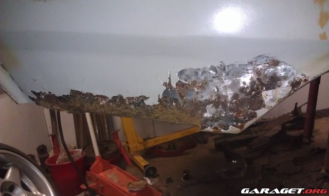

hittade lite kex i ena bakskärmen som blev lagat

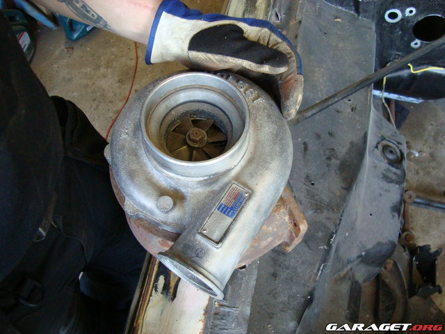

motorn undrar kanske en del över, tja, inget märkvärdigt egentligen, det blir en mopar 318 med magnumtoppar och annat godis som sedermera kommer överladdas med en lagom stor turbo. (HX60 på bilderna, har införskaffat en HX50 som kommer provas först)

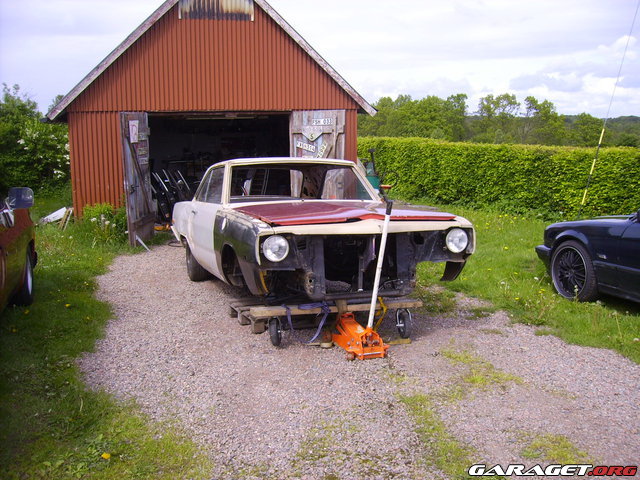

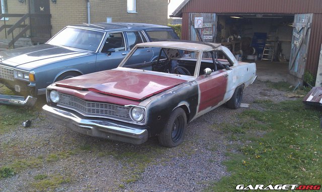

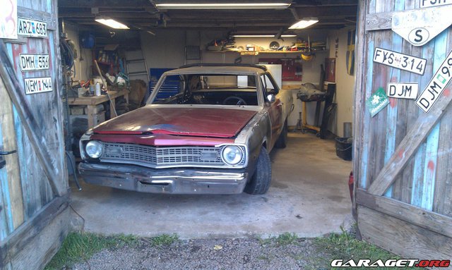

bilen i sin helhet ser ut såhär.
planen är att lacka den mattgrå och mattsvart, ha 2 säten och bur i den med lagom spartansk inredning. blir lite customisering för helhetens skull som inflyttade kofångare och igenlagda sidomarkeringar.
snabb inledning, köpte bilen i maj 2011 och jobbar på lite lagom när lusten infaller sig. förhoppningsvis om ekonomin tillåter (har ju en bil till att hålla i trafik) och om tiden/orken räcker till så kanske det kan bli körbart till hösten (önsketänkande?)

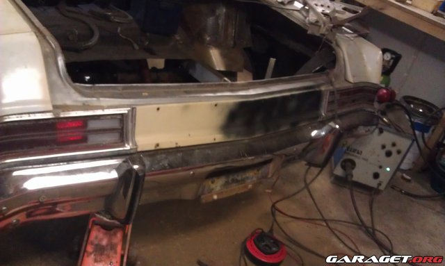

Inlägg av Rogge »

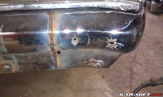

dagens arbete på några timmar resulterade i

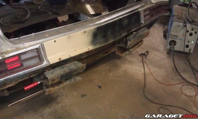

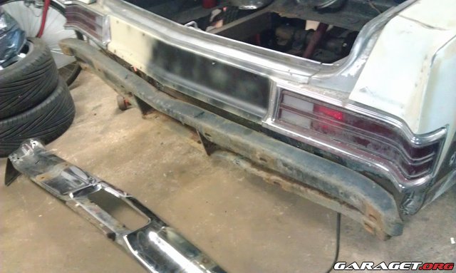

kofångare bak
Krockbalk bak
kapad krockbalk
avsmalnad kofångare, ca 10-15 mm per sida (hur bred är normal eltejp?)
anledningen till att krockbalken fick bli utsatt för kapen är för att den väger bly! aningen lättare nu :)

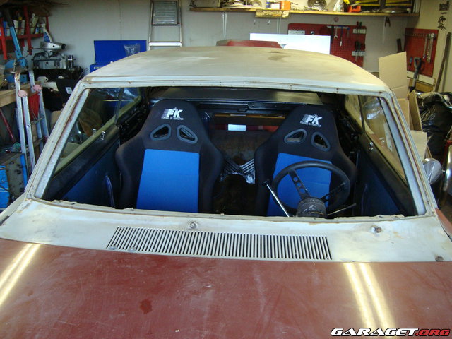

Nya stolar! Trevligt!
Töbeoo

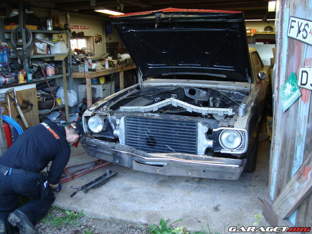

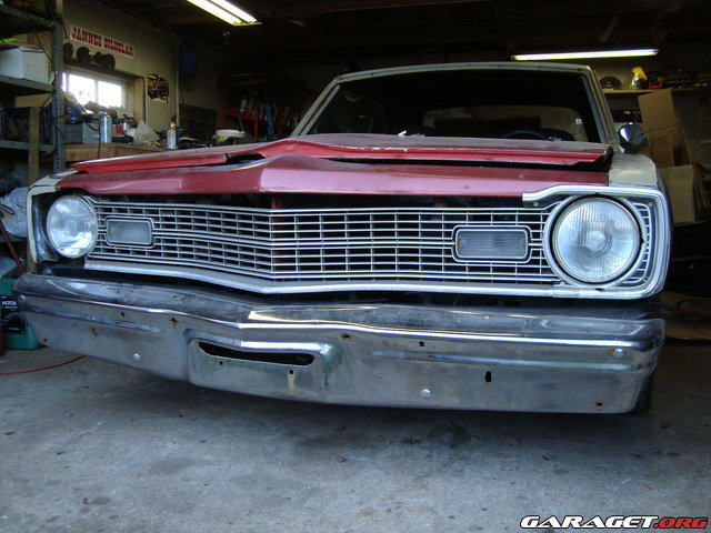

Kunde inte låta bli så vi började slita lite i fronten för att prova intercoolern :cool:

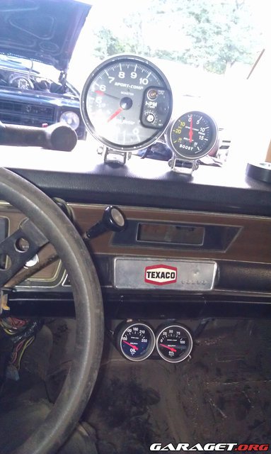

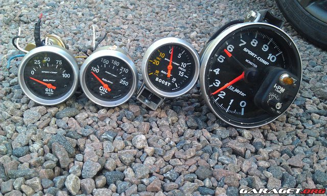

köpte lite mätare i samband med PBM i västerås :) fick även en MSD blaster spole och ett linelock :)

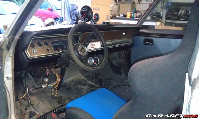

va ju tvungen att se hur de nya mätarna blev på plats. så fick rota fram instrumentbrädan o kasta i den.
varv o laddtryck uppe på, oljetryck o temp undertill, seriöst fastsatta med eltejp :D

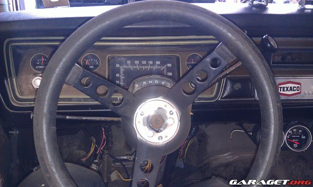

otroligt sexig orginal instrumentering, får se vad man hittar på med den. troligtvis mattsvart lack bara. hatar träimitation
helheten

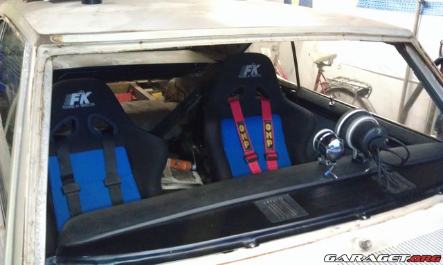

va ju tvungen att tillverka fästen för förarstolen med så man kunde torrbryta lite, och hänga dit bältena med, matchar väldigt bra med blåa säten och rött 4-punkt på förarsidan.. :P
förarstolen är högre, för den är justerbar, passagerarstolen är skruvad rakt ner i golvet :)

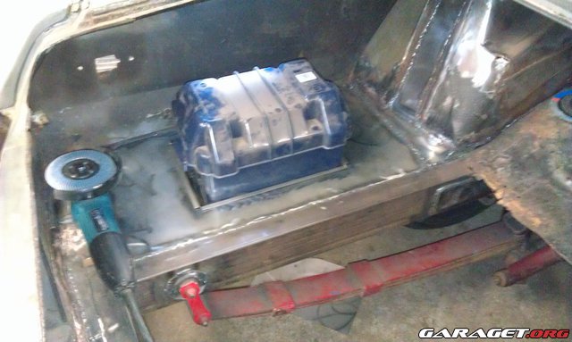

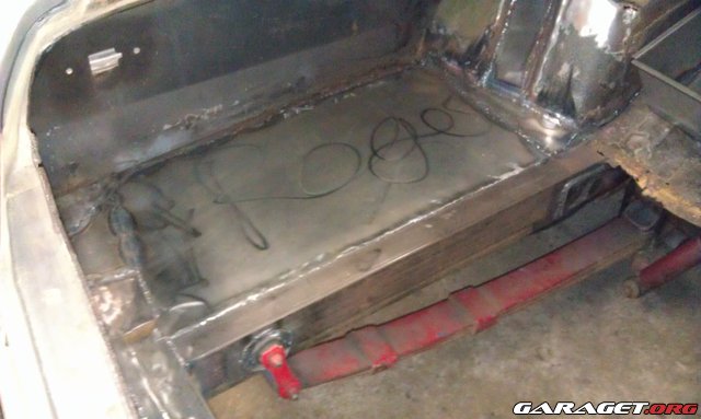

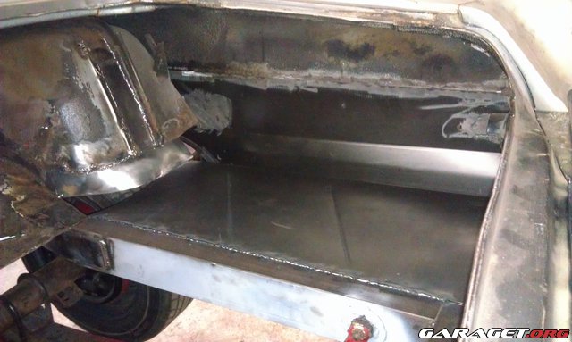

lite som hänt, golvet i skuffen på väg ihop :)

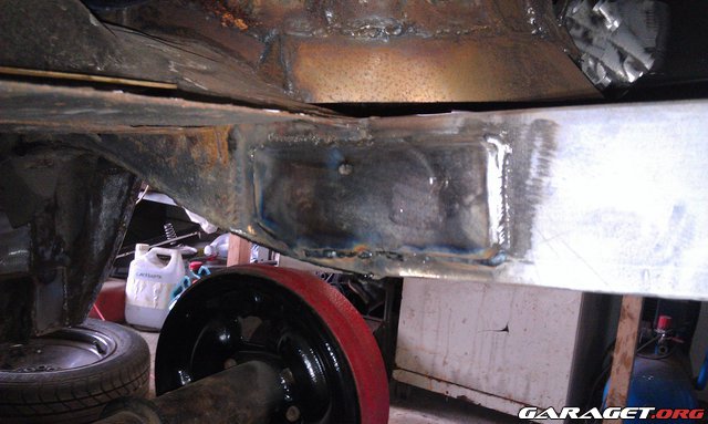

när jag bytte rambalkarna bakåt, så skar jag dom rakt av och svetsade nytt med gammalt kant i kant, efter lite funderingar kändes det klent, så jag skar till förstärkningar o brände på plats idag.
började sen med högersidan av golvet, knackade till förstärkningar i den plåten, aldrig gjort innan, blev ganska bra. har inte gjort det i den på vänstersidan då det ska skäras upp ett hål i den och batterilådan ska sänkas ner en bit där.

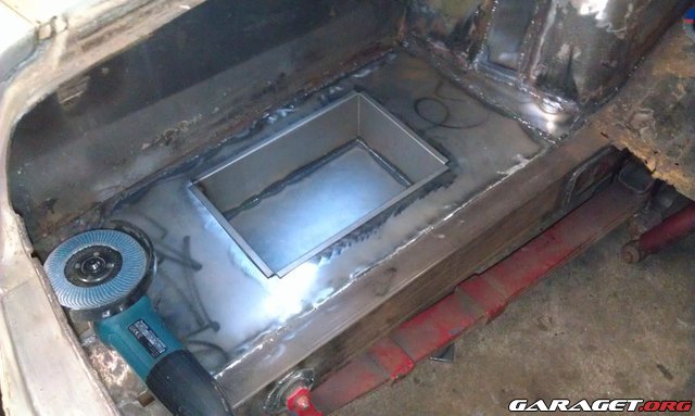

dagens jobb.

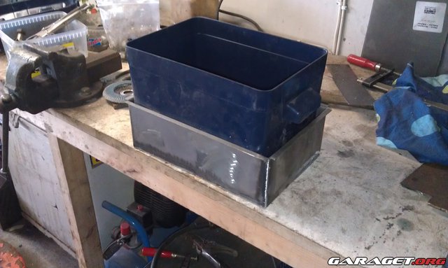

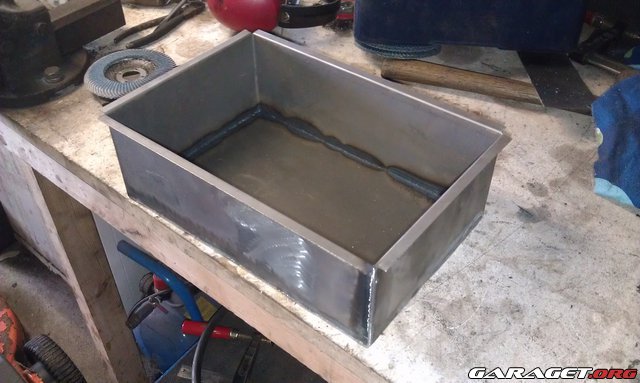

har även beställt lite rör till buren och mätt upp hur lådan för tanken ska se ut, ska se om plåtslagarn kan knäcka ihop en sån lite snabbt till mig.
