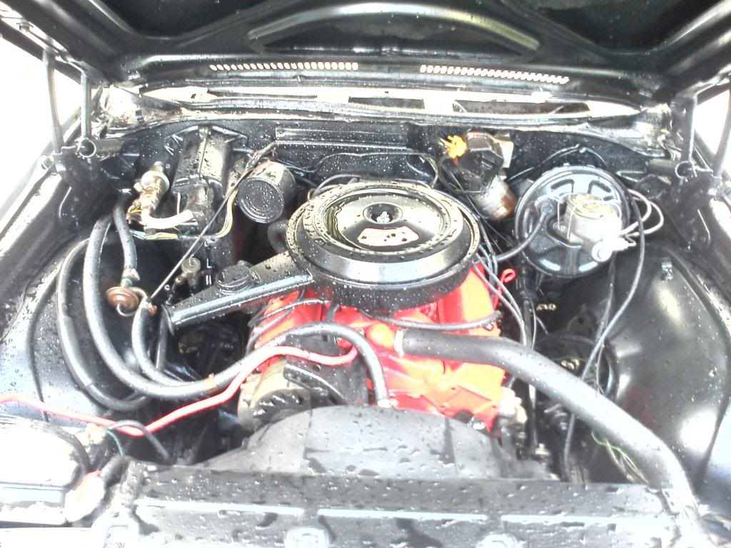

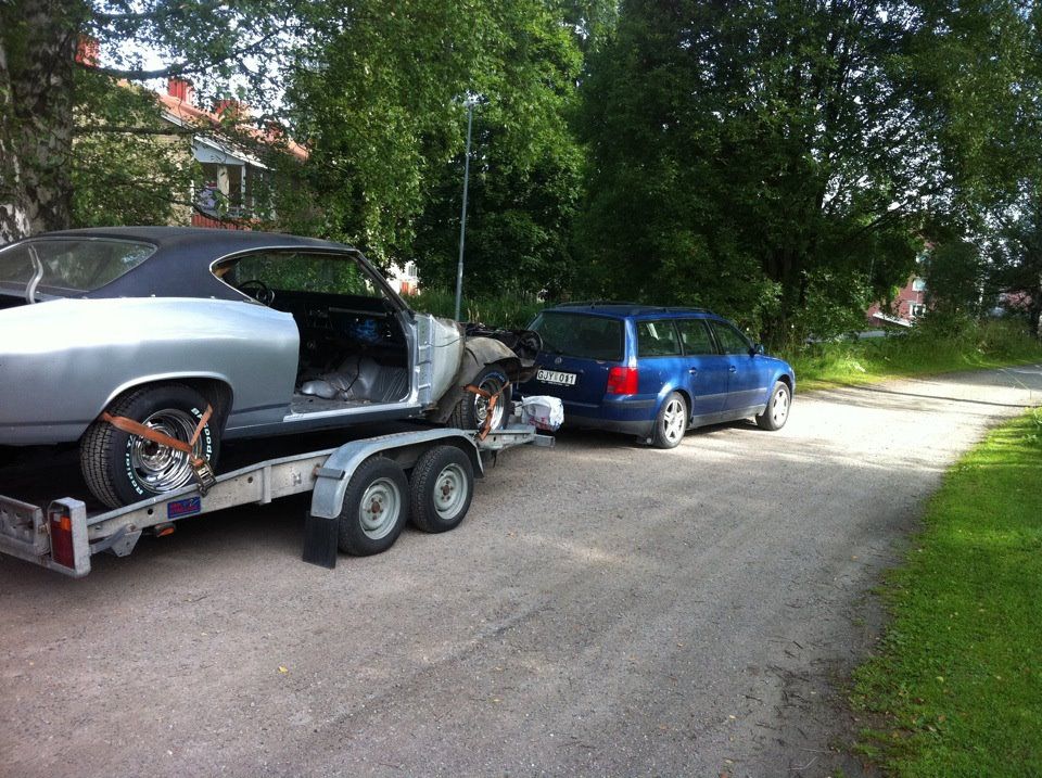

Precis hemkommen!
Oskyldig 350 som kommer att ställas åt sidan för att ge plats åt en lite större maskin :thumbright:

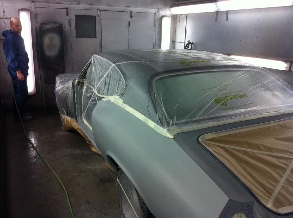

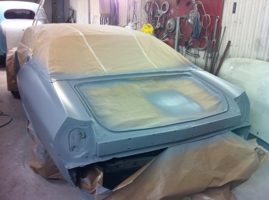

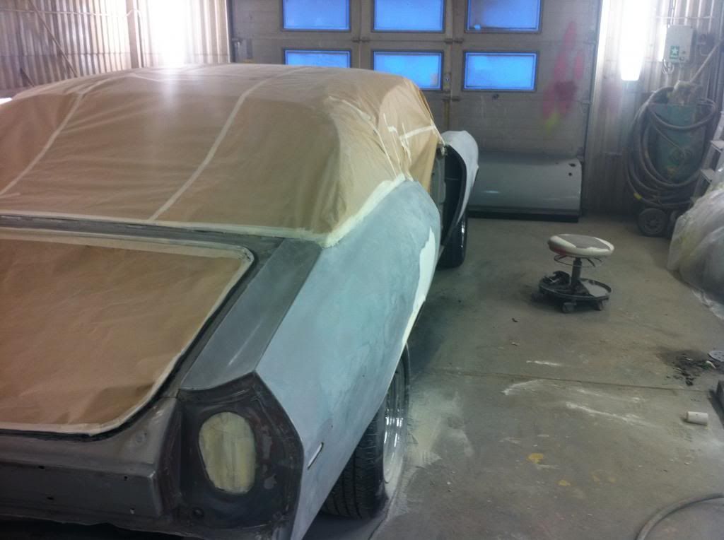

Lite slipning och spackling hör ju till de med

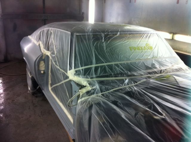

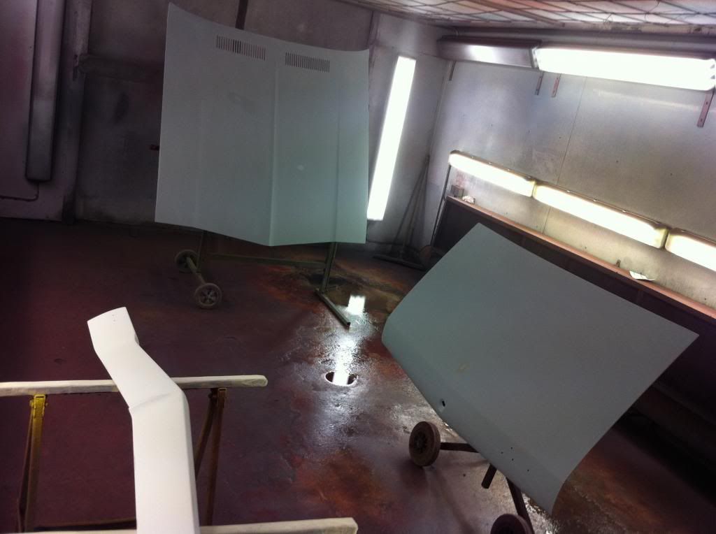

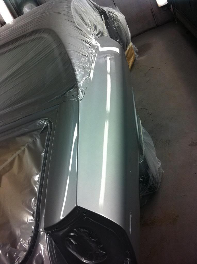

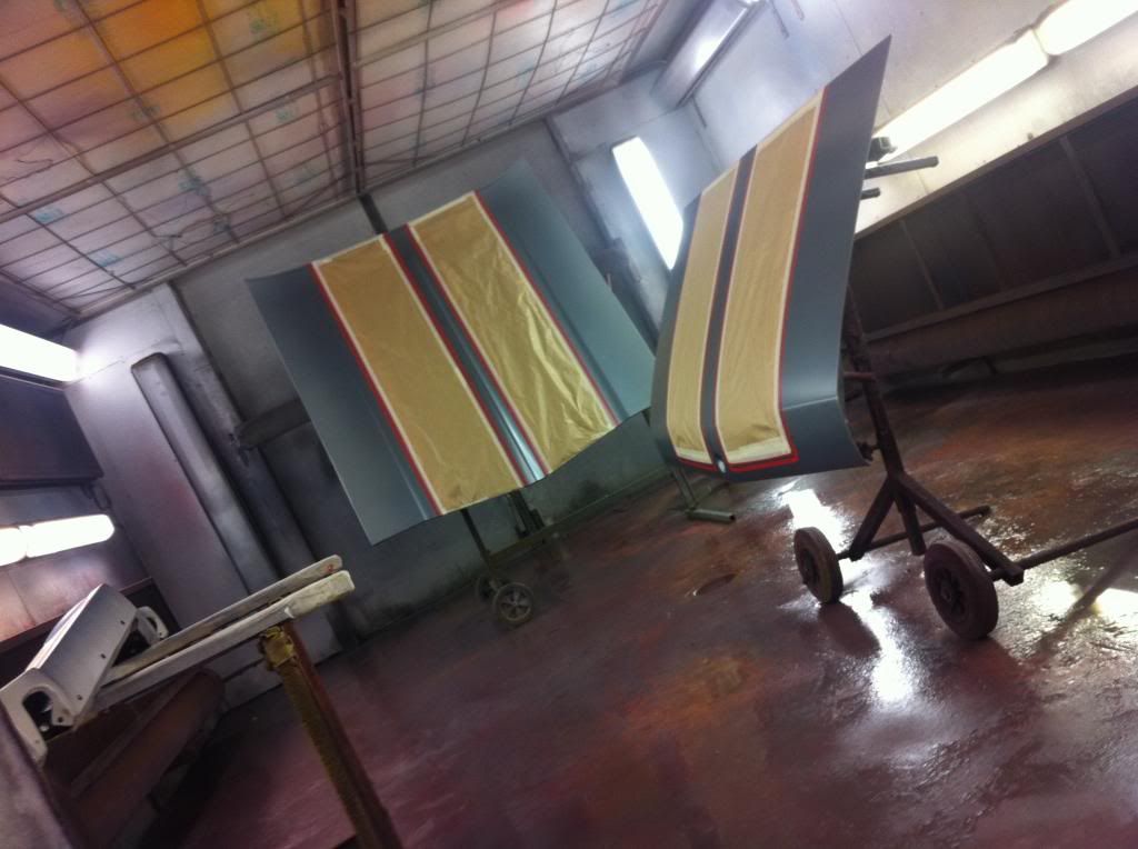

Dags för lite färg :thumbright:
silver blev det

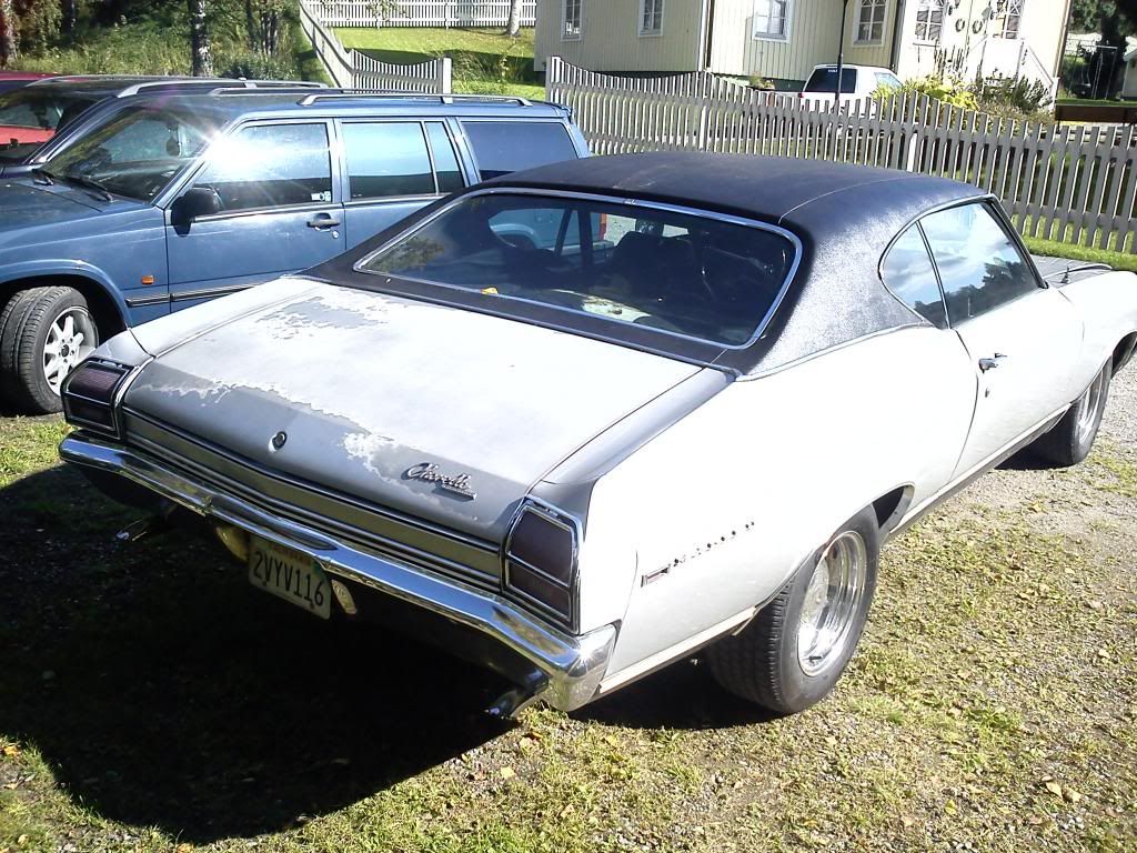

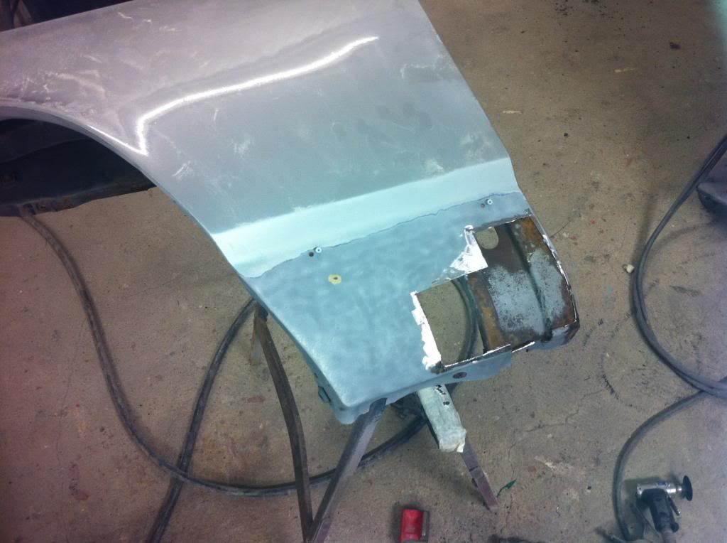

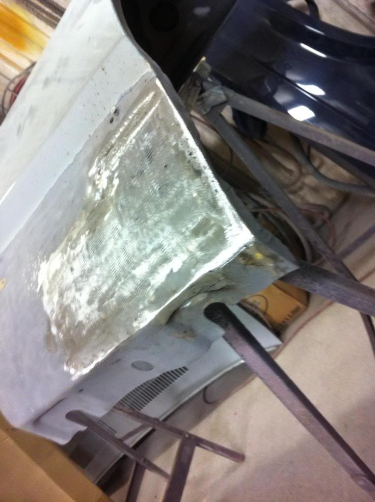

den lilla rost som fanns, lika på bägge framskärmarna

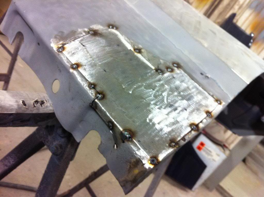

frisk plåt 8)

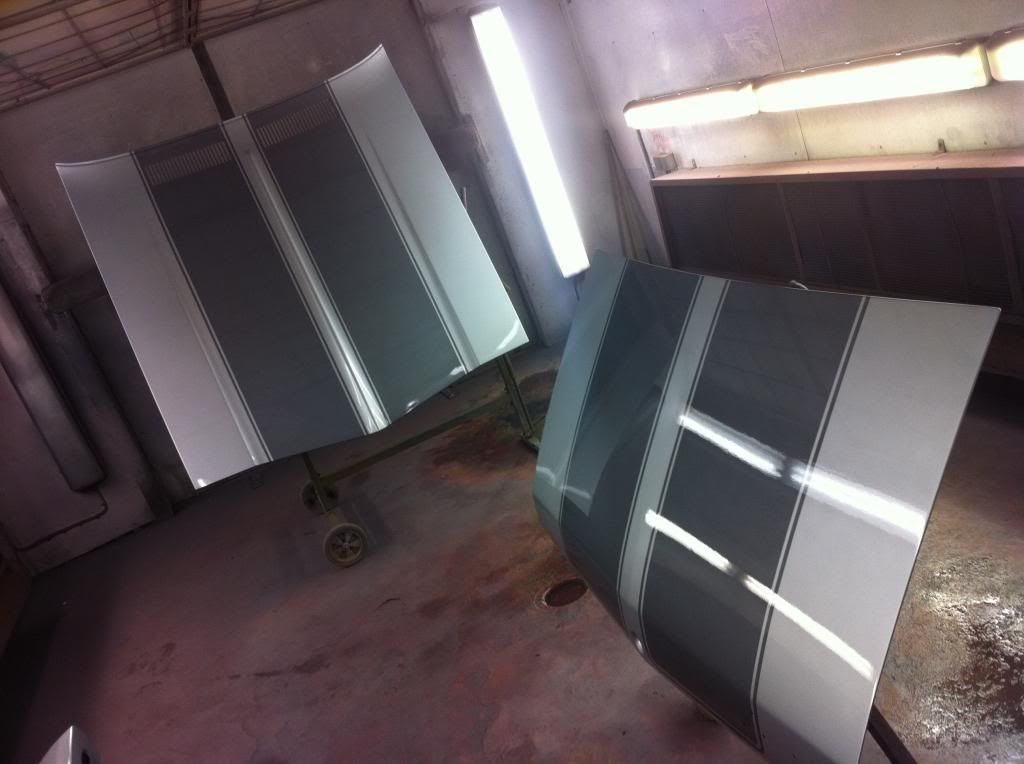

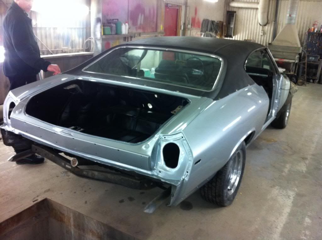

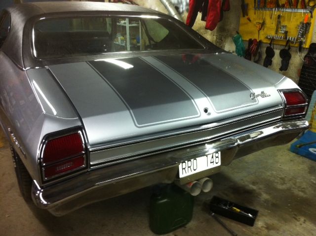

stripes blev de 8)

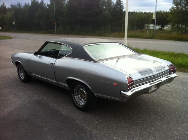

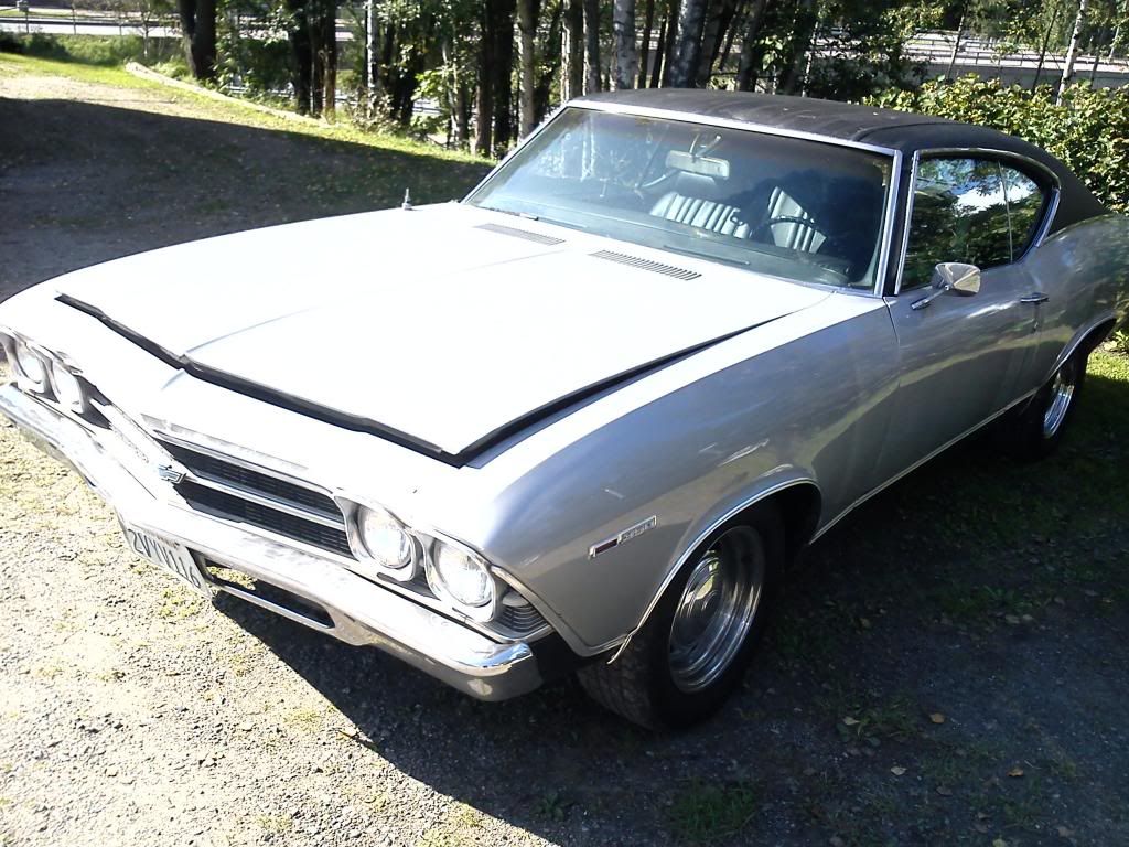

hann med lite åka i sommras innan det var dags igen

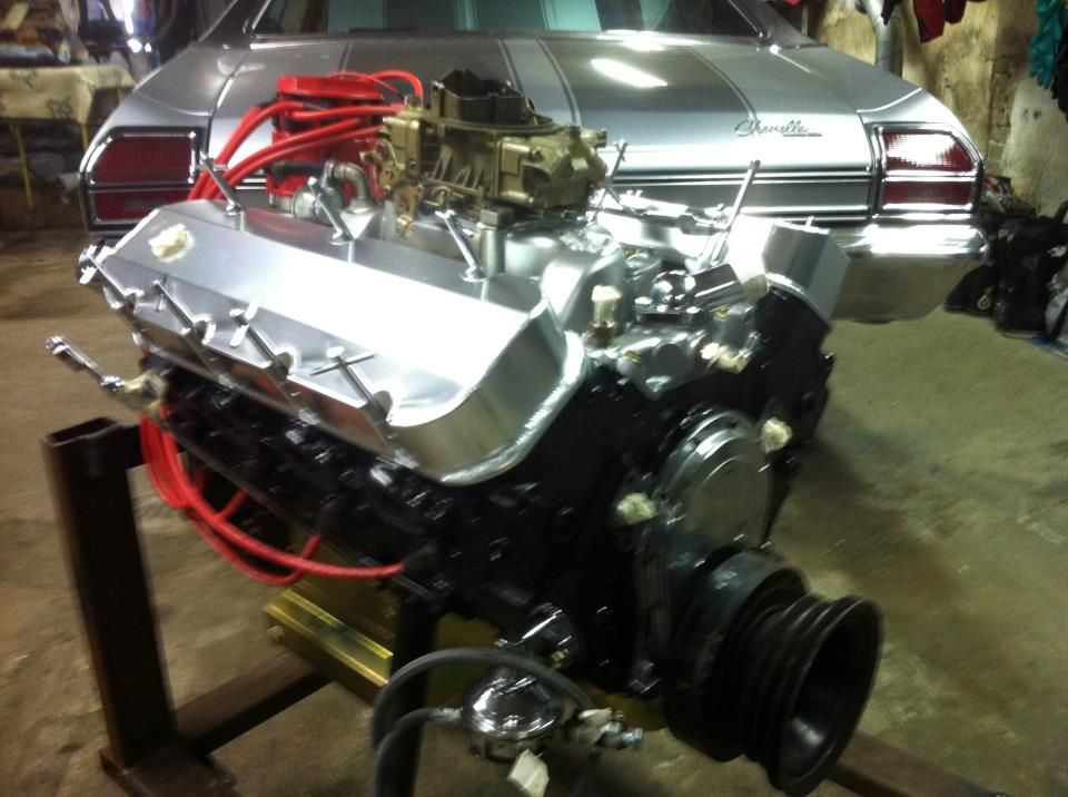

Fick nys på en 454" i närheten till vettiga pengar så då var det bara att slå till! motorn är absolut ingen värsting, utan en rätt så mild gatmotor. har spec på motorn om någon är intresserad :)

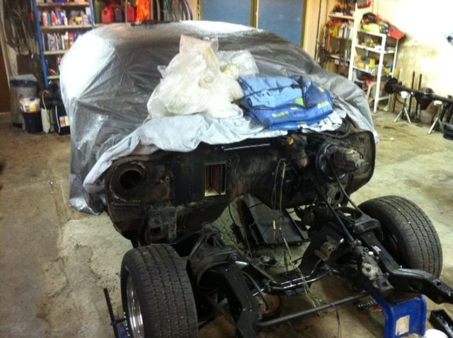

Nu är jag i takt med bilderna! Så här står bilen just nu...utan motor, låda, axel mm. väntar på en beställning från staterna av lite grejer som ska komma i mitten på december. när de grejorna kommer blir det fart ute i garaget igen :thumbright:

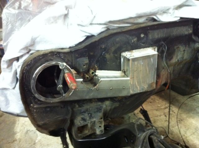

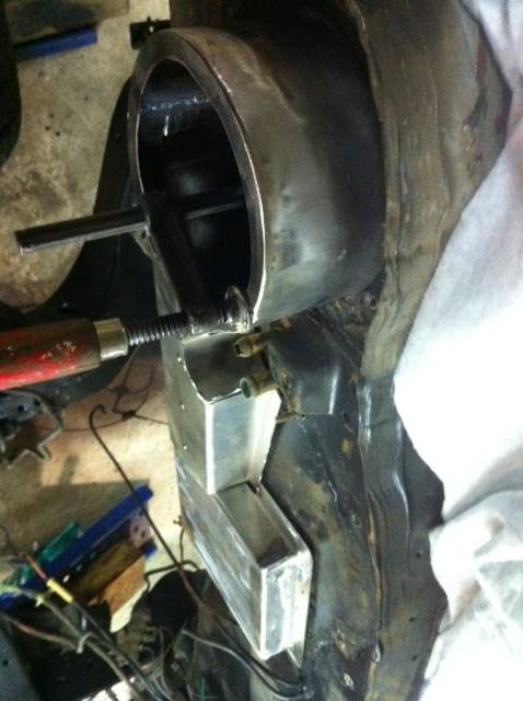

Har plockat bort det gamla ac paketet och gjort en annan täckning för att slippa acn då den bara var ivägen !
köksbordet är ju bättre till så mycket annat....

Lite om motorn!
Förgasare: holley 750 vac.
Insug: wiend alu,2-plans
Toppar: oval port "781" lätt portade med större ventiler 2,19 insug 1,88 avgas
kam: hydral, comp cams 274extrem adv duration 274insug 286avgas lyft 552,555
Lyftare: delphi anti pump up
Kolvar: smidda trw L2465 liten dome 18cc (10,5 komp)
std stakar med kraftigare bult
std vevaxel
Melling hv oljepump
6,5 liters tråg
Hei fördelare med grövre kablar för tillfället, får se om det blir till att skaffa nått redigare senare.
motorn är nydonad med kam, vev/ramlager, oljepump, kamdrivning, ringar, vippor, fjädrar, bult osv
Som sagt en snäll gatmotor, men man vet aldrig vad som händer... 8)

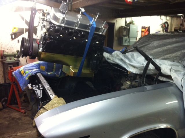

på plats för första gången, motorfäste och tråg måste göras om för att det ska passa bättre
