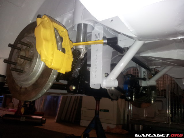

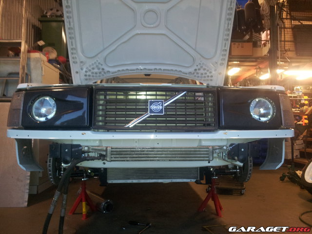

Idag har vi hamrat på i garaget igen, fick hjälp av Joel å Putte, stort tack för hjälpen.
Vi har fått upp axeln, gjort det helt färdigt, med mekanisk handbroms å allt. påbörjat avgassystem bygge, kommer bli färdigt imorgon, å vi kommer även bygga hela bromssystemet imorgon... satt ihop fronten med stötfångare, blev riktigt bra.. även monterat oljekyl...
Men de värsta e ju att man glömmer å ta kort när man grejar för fullt...
men nåra hann jag med....
Oljekyl på plats...
Putte ligger på hora... Men visst blev det grymt... Skit nöjd...

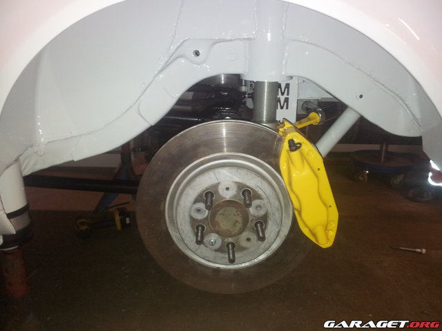

Nylackade Brembo ok i Porsche gult...
Börjar å ta sig som pyromanen sa...
Får faktiskt själv säga att detta blev för jävla snyggt...
Fortsättning följer........... Mvh Strömberg
Oljekyl på plats...

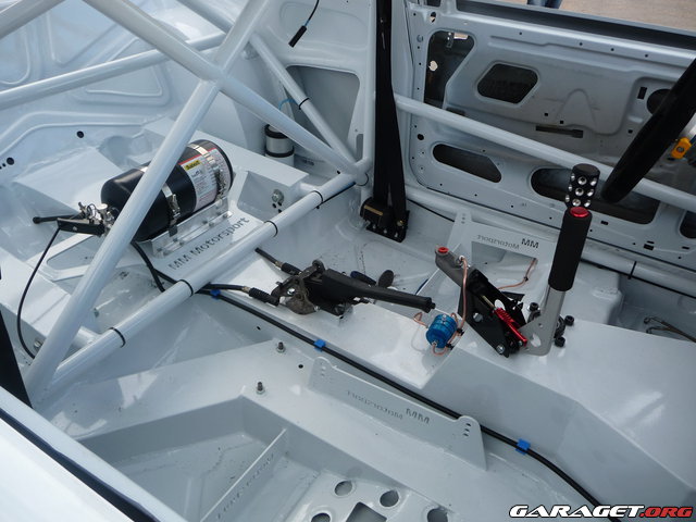

Hur har ni löst det med mekanisk handbroms??
Re: Strömberg Volvo 242 race projekt,Ny update 20/4-13
tackar...MagnusS skrev:Fasen så bra det blir!
Arnesson Rallycross skrev:Hur har ni löst det med mekanisk handbroms??
240:is original handbroms.. funkar fint...

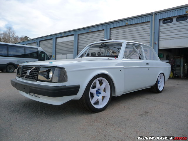

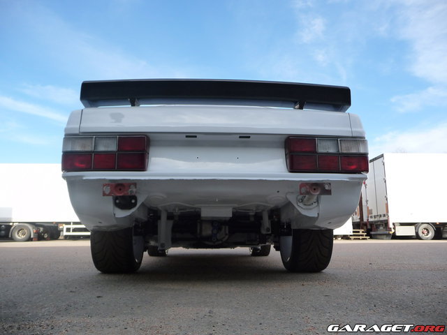

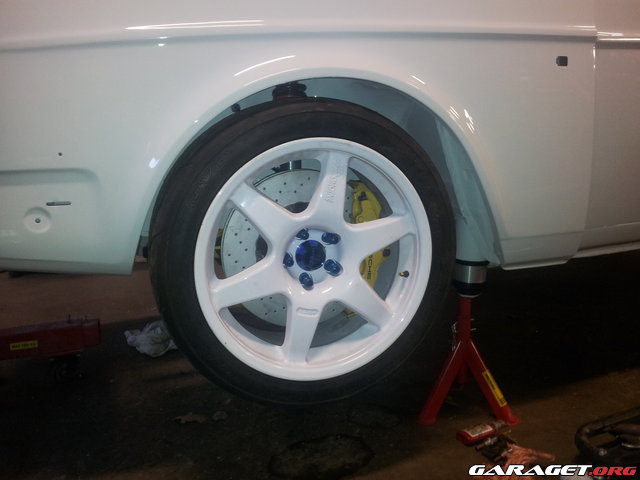

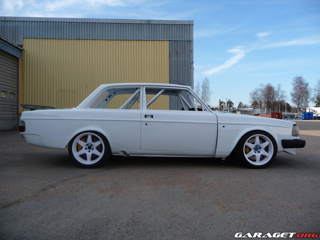

Idag har vi kört på igen... har fått kardan på plats, avgassystemet är nästan klart,bara ändröret kvar. halva bromssystemet kopplat å klart... har fått i bakrutan i plast. blev riktigt räjsigt med plastruta... tyvärr upptäckte vi att jag saknar en bak stötfångare, så det måste jag ordna, monterat nya brandsläckare... ja nu är vi helt klart en bra bit närmare slutet.. stort tack till Joel å Putte som hjälp till denna helgen...
Sen var det dags för en motivations höjare oxå. så hjulen åkte på å vi rulla ut... å fan va brutal den ser ut, är så sugen på å få köra ett varv... kommer bli en grym känsla....
Slänger som vanligt upp lite bilder...
kolla å kommentera... Mvh Strömberg

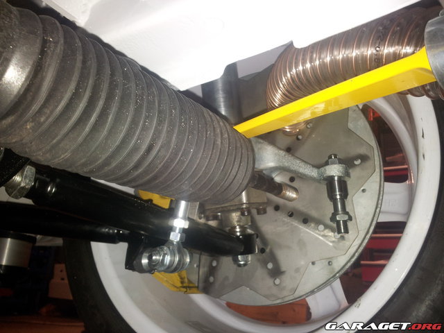

Detta lär sägas fler gånger, men... FAN VA GRYM DEN BLIR!
har du ökad castervinkel fram(hur mycket isf)? Tycker det ser ut som hjulen sitter långt fram i hjulhusen!?
Vilka vinklar har du tänkt sikta på med camber/caster?

jonas landin skrev:Detta lär sägas fler gånger, men... FAN VA GRYM DEN BLIR!
Hehe, tack så mycket... japp, den är ökad, vet inte exakt hur mycket den är ändrad, men denna framvagn har gått på bana tidigare, så jag har inte ändrat på det utan tänker prova först å se hur det blir. har fått reda på att en bil med mycket caster blir lugnare / stabilare i snabba kurvor... så det blir till att utvärdera när den är färdig å provkörd... camber finns det ingen optimal vinkel på, utan det får man mäta fram på varje bankörning, å hitta rätt inställning...
