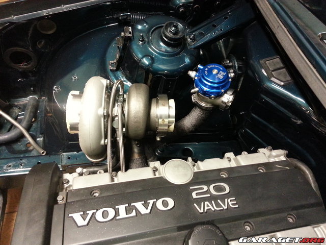

Hej! Jag har precis fått igång min T5a och vi börja mappa lite smått.
Tial 44mm wg, avgas går rakt ner i backen. Turbon är en GT35r nya.
Wgn är kopplad, nedre vakum till turbon, övre fri ut i luften.
Kör 0,8 i grundtryck (fjädrar) och har stabilt ladd 1kg till 5000rpm sen så skenar det iväg.
Tips på vad jag ska börja kolla på?
WG är inte för liten, en bekant som kör tial 38mm med samma turbo och grenrör, har ej detta problem..

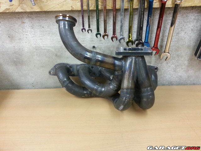

Bild på grenröret kan kanske ge en ledtråd!?
Om man tänker sig att man själv var en avgaspuls som föröker hitta ut och kommer i 1000km/tim
så kanske lättast vägen är genom avgasturbinen
ja, och då skenar ju laddtrycket troligen!
om wastegaten sitter i "rätt" vinkel och är lätt att hitta av för avgaspulserna borde en 44 mm wastegate
räcka till tror jag iaf!
/Fredde

Hej igen, inte det som är felet.. testa köra med 0,4 i grundtryck, skenar fortfarande, enda upp till 1,8 sen vågar jag inte mer.
jag har mitt wgrör i kollektorn 90 grader in, ska man kanske ändra detta så det blir finare böj till wgn?
Tom på ideér.. wgn kan väl inte vara för liten? Måste väl vara för dålig väg för avgaserna till min wg väl? mvh

Det är inte så enkelt att du har byggt ett "för bra" grenrör med merge kollektor, wg ventilerar för bara 2-3 cylindrar och dom andra pulserar rakt in i turbon
utan möjlighet att smita ut genom wg`n?

Vad det ser ut så går de ju att förbättra uttaget en heldel å sätta det raktframpå på bilden med en 90gradare åt sidan till nuvarande plats så du slipper bygga om downpipe men förstår att det inte är det första du vill prova givetvis. för det borde vara där på utsidan avgaserna vill sträva
Re: Skenande laddtryck, tial 44mm, gt35r.
Tack. Jag har redan rivit allt ska börja bygga om imorgon. Tänkte sätta en finare böj så man leder i avgaserma lättare. Måste väl vara detta som gör det? Kan inte komma på något annat
