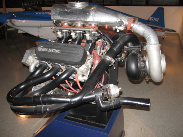

det är förenklat förklarat en vanlig cheva 350 en sån 4.3L och den är nog helt ok om man kollar igenom den lite så allt är ok i spel mm.
rent turbo messigt är den mer otimal än en v8 då den puls splittas både på insug och grenrörs sidorna på var sida.
bygg ett liknade insug som detta och du kan ha en rätt vass kam utan bieffekter
sen dubbel turbo typ hx 35:or eller en puls splittad stor Hx55 pro framför motorn likt dessa...
topparna är lite lustiga på vissa modeller av 4.3 de har virvlar i sig för att generera svirvel och det är nått som gör dem extremt trötta över 3500rpm orginal men det fins nyare toppar som är väldigt lik topparna som heter vortec i v8 motorerna som inte har virvlar (logiskt vist?
kolvar och ventiler mm passar från en 350 men stakarna är lite anorlunda i stor ändan men rätt starka orginal ser det ut som.
som på alla gjutjärns motorer så är E85 rena raket bränslet med

3.8 motorn är en helt annan motor (buck) inget är likadant. mer borr och bättre topp i chevan tror jag + rätt bultmönster mot chevas växelådor som TH400 PG mm
men fins mycket grejor till buick motorn med men dyrt.
topparna (de rätta) är likadan som cheva sb i utfarande och flödar ok std men lite modade blir de ricktigt fina. rätt kam+insug+ grenrör= + 320 sug hk med nått bar ladd på de så har man lätt 650+hk med mitt koncept.
