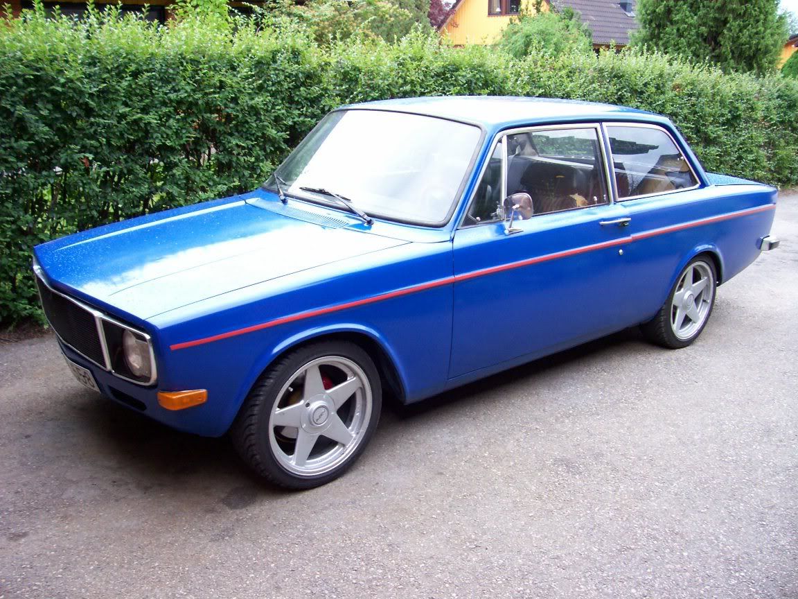

men jag lyckades komma till skott i söndags :wink:
har gjort mig ett par flänsar till turbon å grenrörsaddaptern
sen har jag fixart med förgasaren litte, å kollat med tryckboxen hur jag ska få till den på bästa set :)
prov måntera insug å topp oxå :P
litte bilder
liket motorn ska sitta i :wink:

snygg bil!!... men jag tror de kommer bli svårt att få kompressorn å funka. jag provade ju på kompressor moppen
kan ju säga ett de funkar sådär :?.
men prova du kanske lyckas bättre en jag!!! :)
