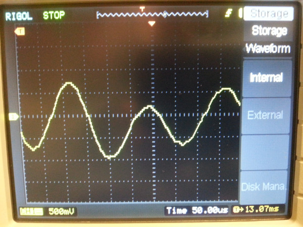

Har haft samma problem med ett par olika styrsystem, senaste var just ett Link G4+ Atom. Så ja, det är dåligt triggerhjul.
Triggerhjulet ska gå byta ut, finns frästa varianter. Har själv inte koll på mer information just nu, men någon kanske flikar in.
Det såg ut så här med signal från en tand som var lite avvikande från de andra på en annan motor (Mattias Holmgrens Corsa 4WD).
