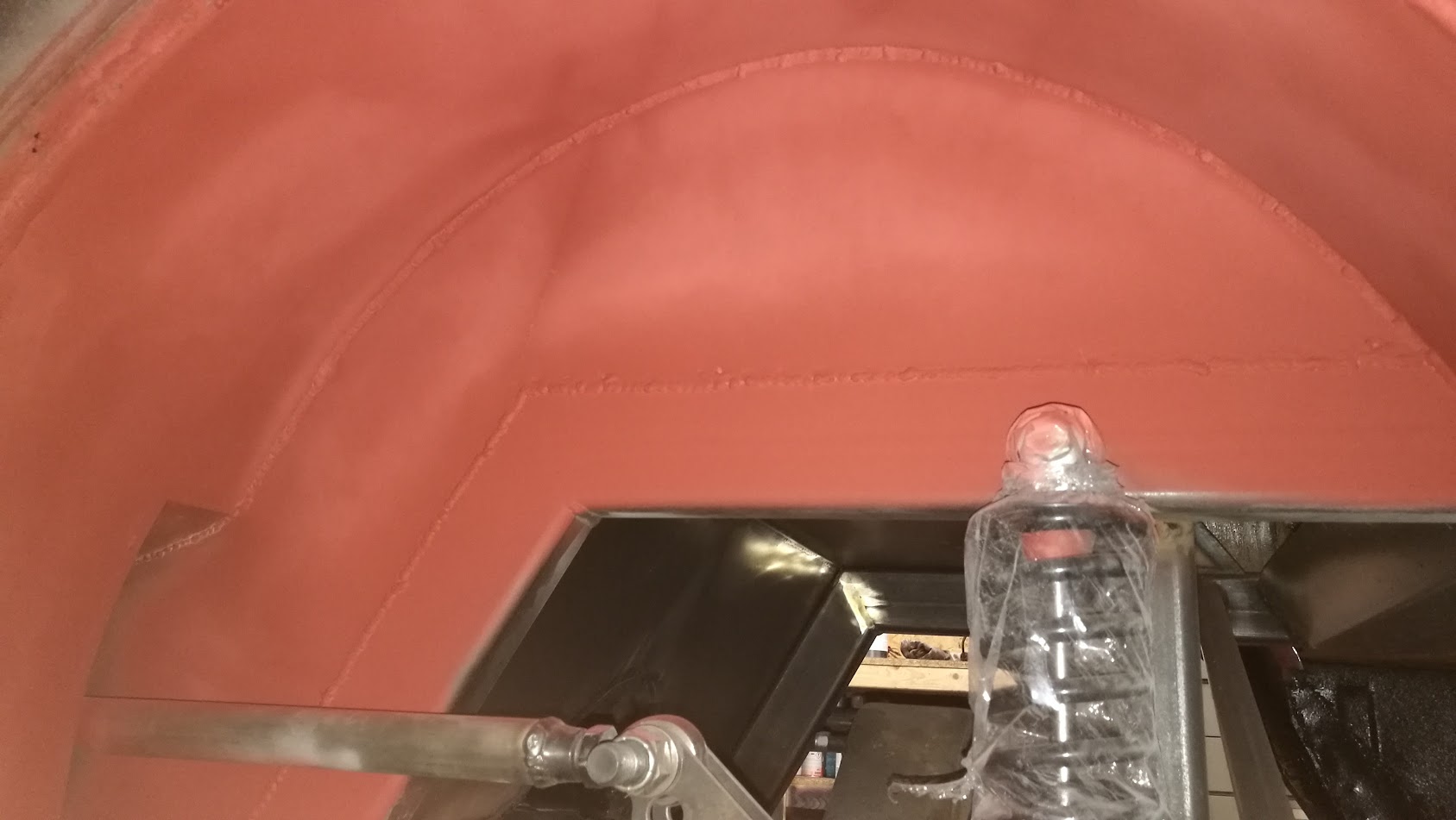

4-link stagen sitter på ett cc mått runt 950-970 mm de sitter på utsidan av "rambalkarna"
Bakaxeln är om jag minns rätt 1570 mm skiva till skiva.
Byggde axeln efter tidigare Corvette fälgar 10*19 ET 79 men köpte för stora frambromsar då passade inte fälgarna 18"
Så nya fälgar och däck har köpts in. Bygger man under lång tid så hinner man ändra sig många gånger
Det är ett positivt ET på fälgarna.
Lägger in några bilder hoppas de syns.
Fästet på axeln för panhardstaget är inte klart på bilden.

Re: Spårvidd ombyggtfordon
Alltså om du har tex 12" breda bakfälgar kommer väl navet att vara utanför fälgen om du har ET160? Eller tänker jag fel?
Är inte så att det är typ 6" backspacing?

Kan ha räknat fel. Fälgen är idag 20x8,5 ET45 och kommer breddas till ca 20x13 allt breddas på insidan.
Ritade upp det lite fort i cad, se bild om den visas. ET blir nog 102mm och ett backspace på 267mm ca 10,5"
La nog till hela breddning på ET när jag tänkte första gången

OK, då verkar ju bakvagnen vettig ändå. Om man får önska (och det får jag...) så skulle ett längre panhardstag vara att föredra men du har troligen relativt lite fjädringsväg så i praktiken funkar det nog helt OK.
Jag brukar också rekommendera att man vinklar in och fram stötdämparna lite i toppen, de brukar funka bättre vid krängning då. Men eftersom de sitter så långt ut (nära hjulen) är knappast det någon stor fråga heller.
Gustaf
Gustaf
