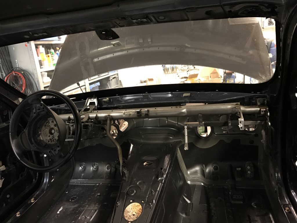

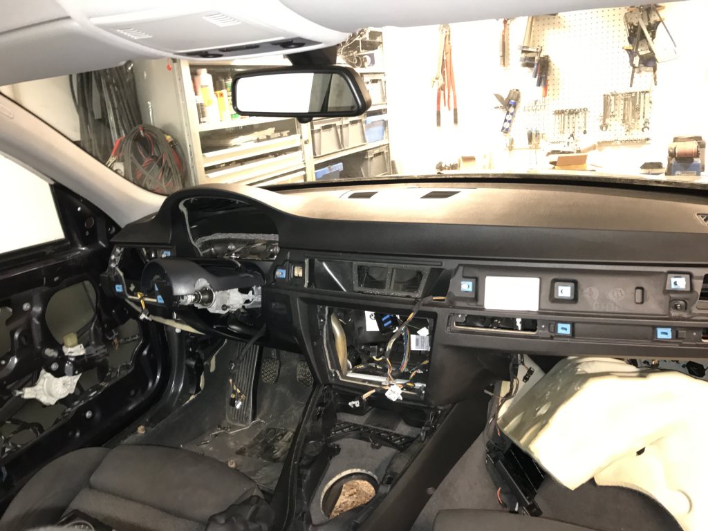

Efter att jag fått sålt E34an som rullande chassi i Februari -17 så började bilen strippas ner i omgångar för att bli helt plåtren innan den skickades på vattenblästring.
Började med att riva ur allt vad som hade men motor, transmission och inredning att göra.

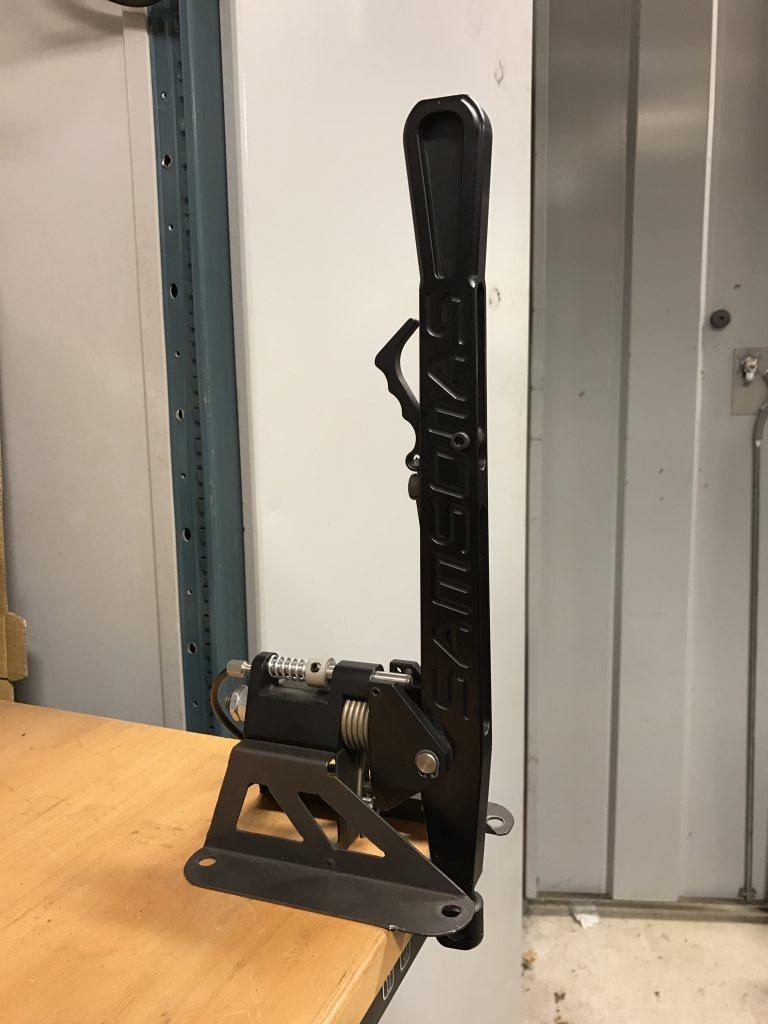

Det inhandlades även ett Samsonas spakställ av en kille på forumet.
Rensad på det mesta onödiga.
Bild Bild Bild
En fördel med att inte ha ett allt för gammalt projekt att börja med är att de klarat sig bra från rost :D
Bild Bild
