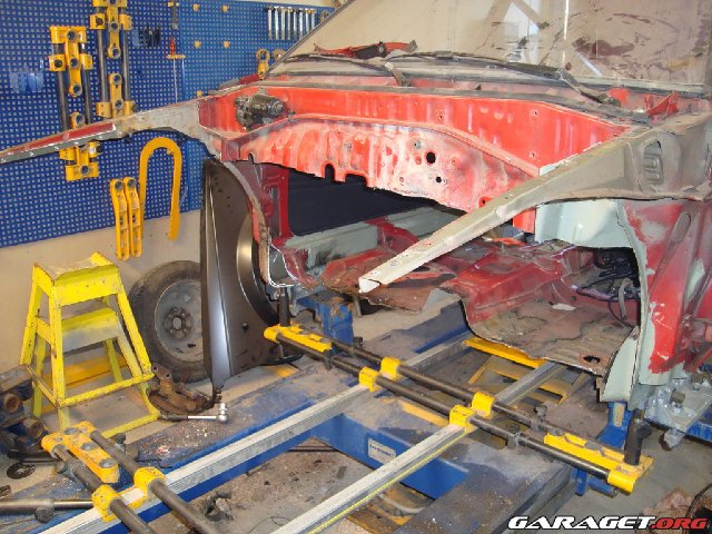

Tackar, jag punktade 850 rambenen på plats idag. Mätte med krysslaser och digital gradmätare, blev perfekt på millimetern. Nu återstår att bygga upp och förstärka på dom kritiska ställena. Jag bygger SFRO bygge, gör du samma sak eller?

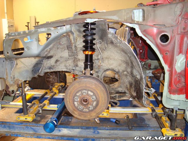

Börjat bygga ny innerskärm som passar rundningen på 850 rambenet, nästa steg är golvet.

Förstärkning av fjädertornet
Rambenen mot torpeden, är vikt på insidan för styrka
Mvh, Eric The Swede

Fronten på plats
Skärmarna passar fortfarande
Investerade 2500:- i en 3 i 1 maskin (TIG - PLASMA - PINN) har bara provat plasman och den fungerar ypperligt
Bygger bilvagga av Biltema motorstöd
