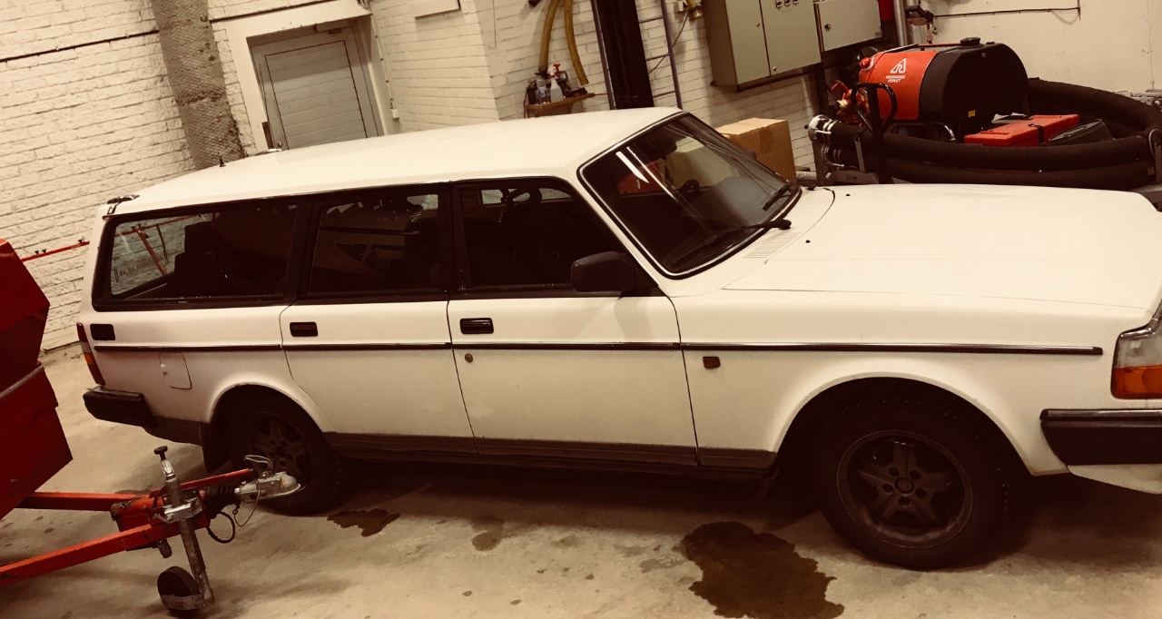

Tjena! Ny på forumet och ska väl här försöka lägga upp byggbilder och nån typ av byggdagbok. Tanken med mitt projekt är att ta ett stycke svensk metall som är böjt till en Volvo 245 från1990 och presentera den för en bit amerikanskt gjutjärn som har 8 cylindrar i vinkel. Denna gjutjärnsklump ska senare få hjälp att andas av två st turbiner. :lol: Men det är en senare fråga. Jag har väl ingen riktig deadline på projektet, jag vill vara så seriöst som möjligt,och får väl bygga lite efter livet och plånboken med. Förhoppningsvis kanske jag kan ragga nästa sensommar, men som sagt,vi får se hur det går. :wink: Förhoppningsvis kan SFRO och SBP godkänna detta så jag slipper smyga runt på skumma timmar, det är jag less nu. :lol:
Ok. Det här är en väldigt grov överblick av vad som ska göras, vi ska grotta ner oss i detaljer när jag bygger var sak.
Tanken med bilen:
Volvo 245 1990
Motor:
Cheva 350 med Edelbrock pro flo 4 XT insug
Växellåda:
Th350 med shiftkit
Bakaxel:
GM 8,5 10 bult
Bromssystem:
Volvo huvudcylinder
xc90 V8 frambromsar
Gm skivbromsar bak
Fjädring:
Egen lösning med luftfjädring från Airlift suspension.
Som sagt, vi grottar ner oss i detaljer eftersom.
Följ gärna och dela idéer och erfarenheter. Både här och på Instagram; Dave_vlnt
