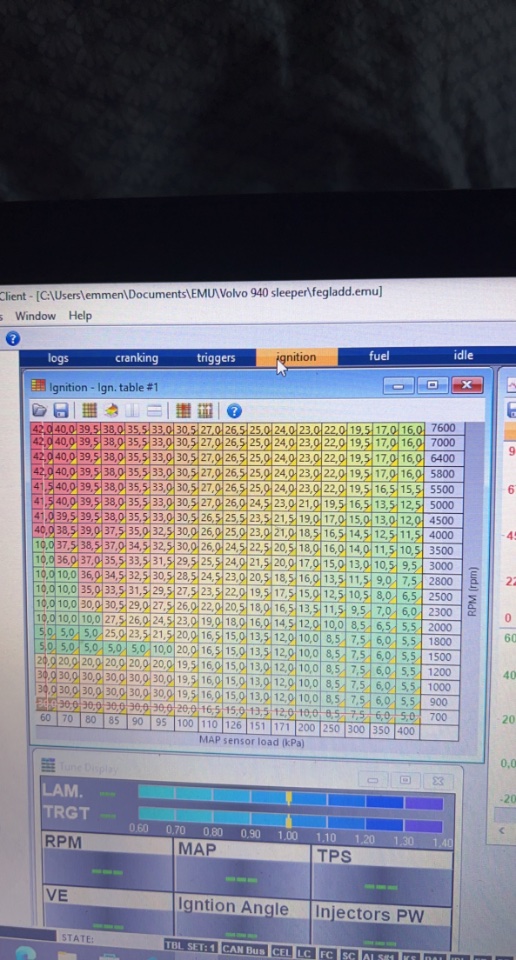

Vid lugn körning ska de inte vara så varmt. Ner mot hälften av vad du får är mera normalt. Är den strobbad ordentligt? Bild på tändmapp?

Här är bild på tändmapp👍 Tycker också de känns högt.

Har inte hunnit strobba än. Mappad i bänk. Alla plast kåpor kring kamrem osv är borta så vet inte än hur vi ska strobba den men ska göras. Men tror de är tändmappen som är problemet att den har för lite tändning.

Den där ön av 10 graders tändning på låglast ser ju riktigt skum ut..

Har du möjlighet att fråga han som mappade vad dendär delen med alldeles för låg tändning är för nåt? Gissar på att de för att du inte har tomgångsmotor och han som mappade inte vet hur man ska göra för att inte fastna på för höga varv.
30 grader nere på låga varv är inte heller bra då de försvinner upphämtningsmöjlighet om varvet sjunker lite för mycket.

Cedric skrev: ons aug 31, 2022 8:02 am Den där ön av 10 graders tändning på låglast ser ju riktigt skum ut..
Inte så kunnig på sånt så ingen aning varför de är så😅

Allx skrev: ons aug 31, 2022 11:45 pm Har du möjlighet att fråga han som mappade vad dendär delen med alldeles för låg tändning är för nåt? Gissar på att de för att du inte har tomgångsmotor och han som mappade inte vet hur man ska göra för att inte fastna på för höga varv.
Har frågat men inte fått nå svar riktigt, han sa jag skulle testa höja tändningen🙄
Ja folk tycker den låga tändningen är skum.

Den som hjälper mig lösa dehär är jag evigt tacksam!😂 Är ingen dålig mappare så tro ju säkert de finns nån förklaring till tändmappen, men ha glödande grenrör är inte så coolt vid lugn körning och så hög egt😂
