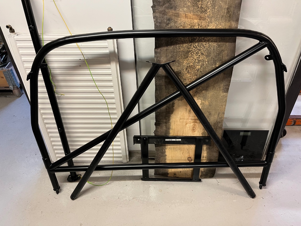

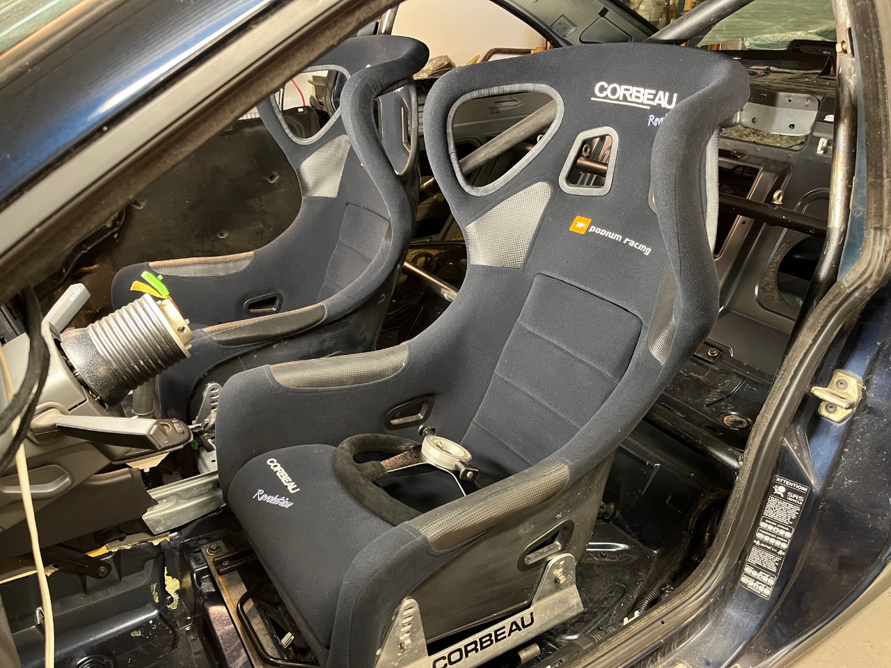

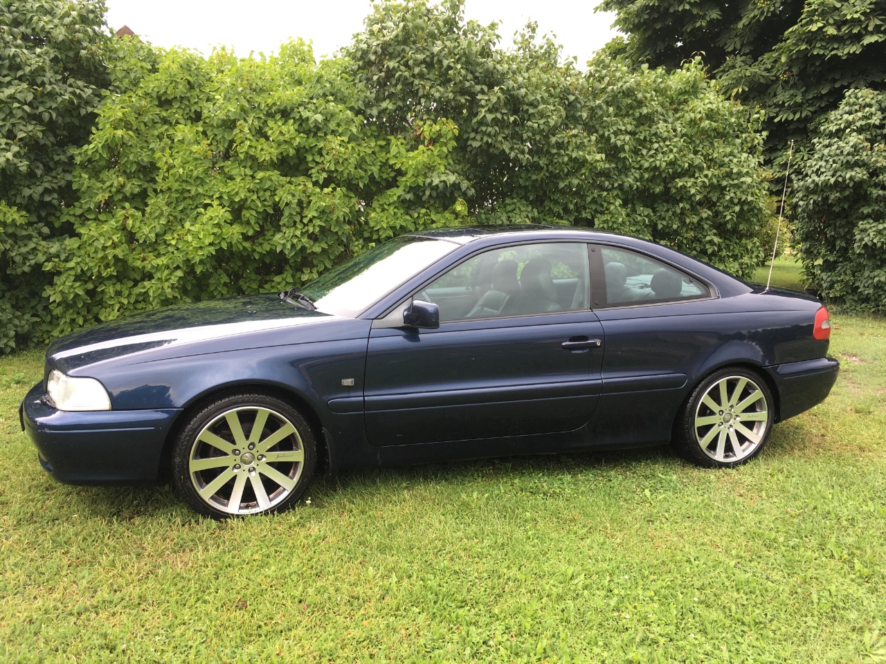

Mitt projekt är en Volvo C70 T5 -98 som jag haft några år men som stått mest. Jag gillar verkligen designen och eftersom det inte är speciellt mycket pengar i dessa så får den bli något roligt av den. Jag har alltid skruvat och även kört en hel del banracing så att det skulle bli en banbil var ganska naturligt. Tanken är att den till en början ska bli en enkel trackdaybil och sen byggas om mer med bakhjulsdrivet osv.
Jag har kommit en liten bit på väg med att rensa den invändigt och monterat en enkel bakdel på bur, mest för att styva upp karossen. Monterat coilovers samt även lagt igen takluckan. Bilen är ju igrunden samma som 850 - S/V70 och har nu automatlåda…… men tanken är att jag ska köra lite först men sen blir det ändring på allt, för planen är att den ska byggas om till bakhjulsdrivet så småningom.
