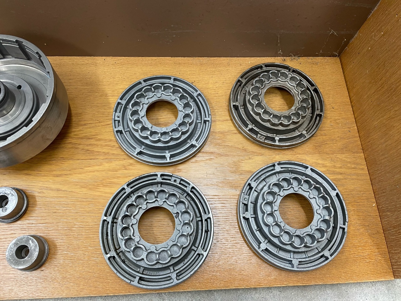

Min är isär och uppdaterad plan. Ingen katastrof ännu pumpaxeln har lite rost men det putsar jag bort.

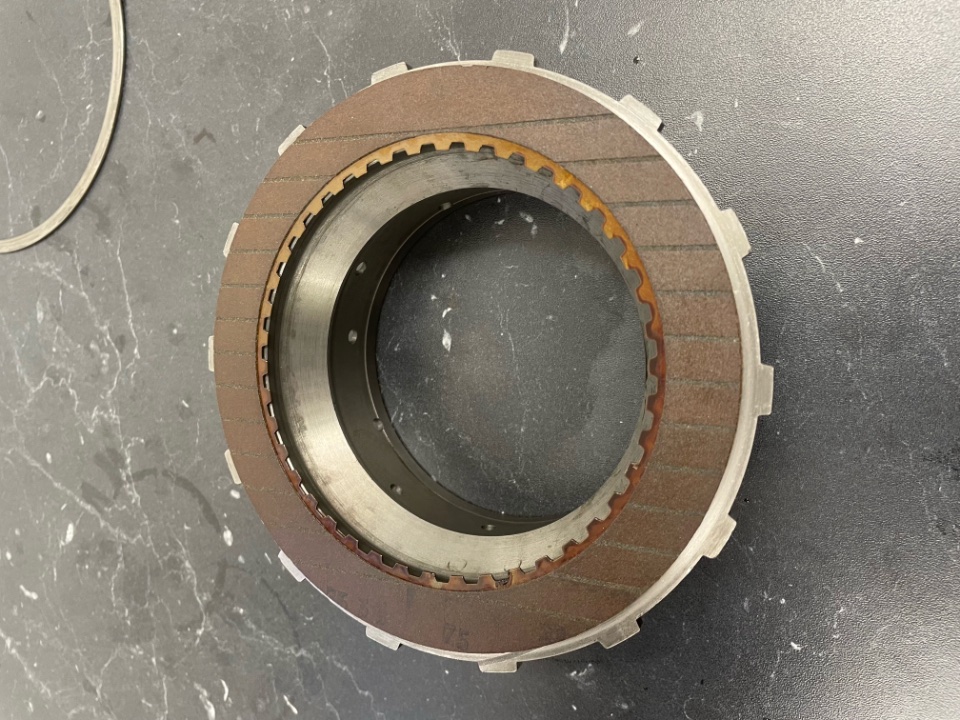

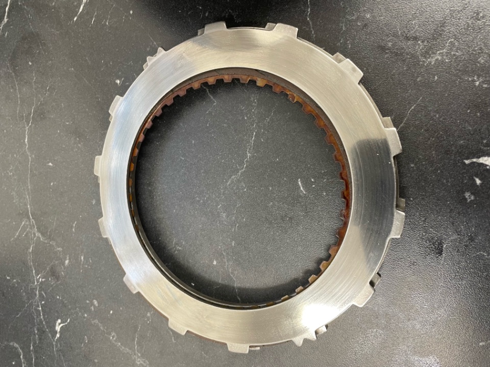

Verkar inte jättelänge sedan den renoverades? Text och bokstäver syns på lamellerna ännu.

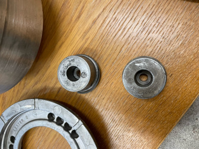

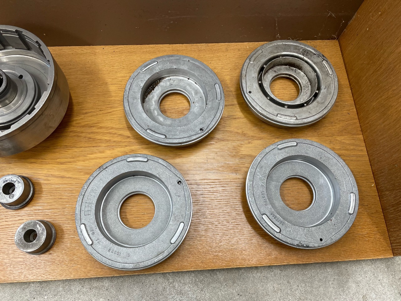

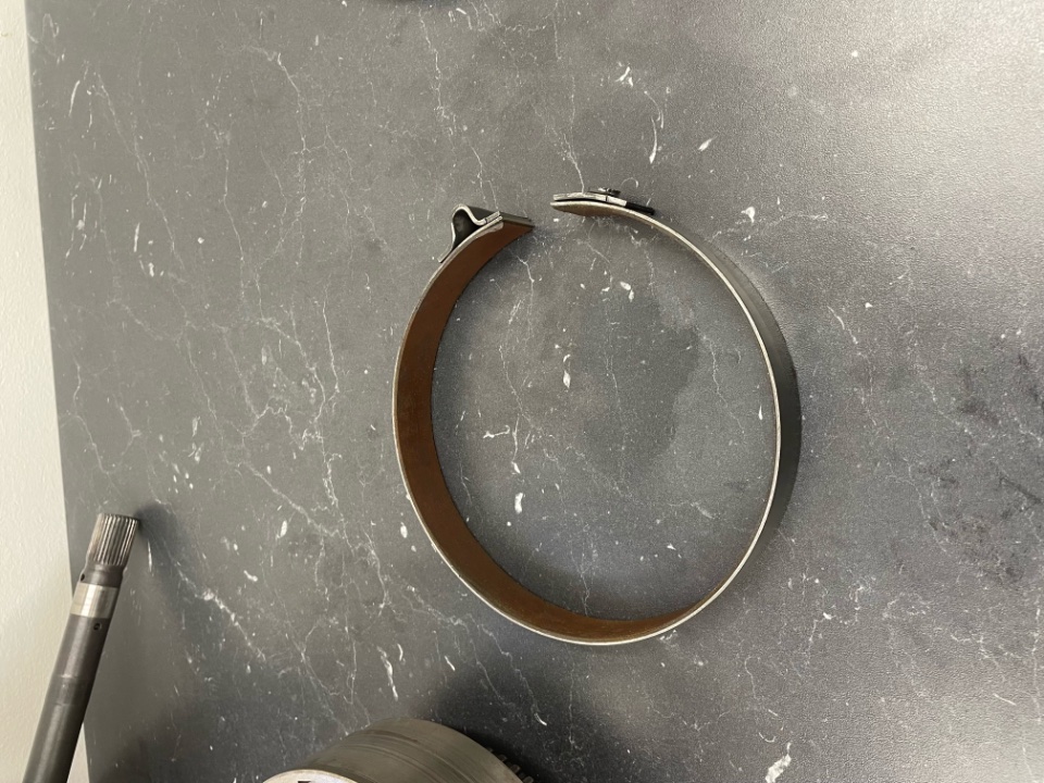

Inga exotiska delar men det hoppades jag inte på heller. Roller clutch trumman och plåtkolvar.

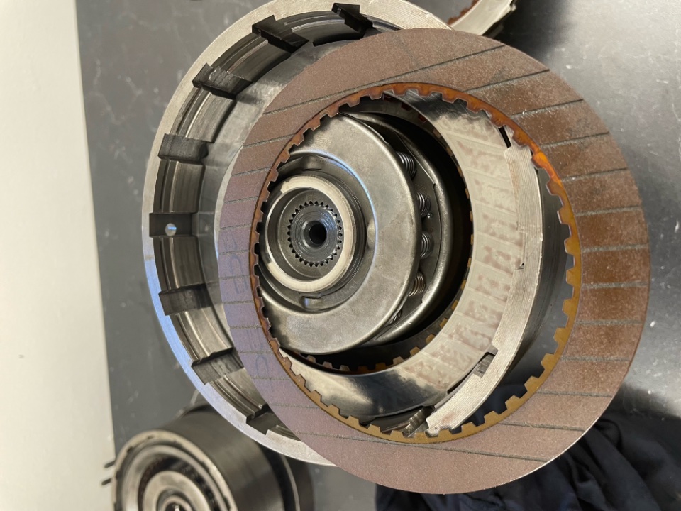

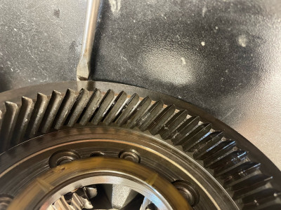

Fick vänta ett par dagar på en tunnväggig hylsa för att får ur centersupporten. Lagerhaveri och båda planeterna var skrot :(

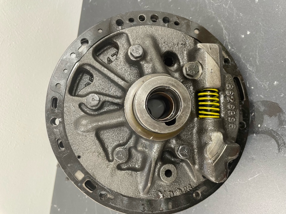

Begagnade planeter, alu kolvar och trumma för 34elements sprag inhandlat. Sonnax antiwalk kit för utgående axel och även en sonnax forward clutch hub, ny 34 element sprag, ett rep kit, djupt gjutet tråg och lite fjädrar och annat är inhandlat.
