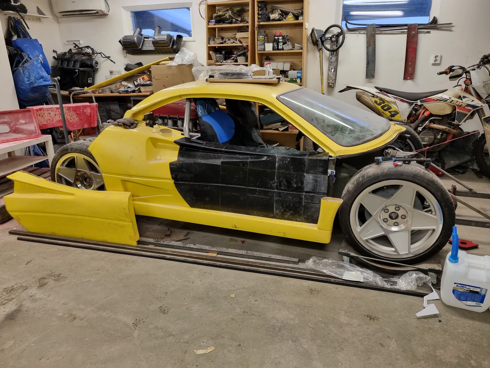

Tjena.
Köpte mig en till projektbil och tänkte försöka mig på det här med en byggtråd 😊
Är en replika av en Ferrari F40 LM som jag köpte med mycket tid nerlagd redan men det återstår fortfarande massor med timmar.
Karossen är gjord i Lerum någon gång på 90-talet och chassiet har tidigare ägare byggt så likt original man kan komma.
Det jag gjort sedan inköp är bla att jag gjutit stötfångare bak och byggt tillhörande subframe, ritat nya dörrar och skrivit ut i 3d skrivaren för att ha som plugg när jag gjuter nya (formen på de jag har faller mig inte i smaken), tillverkat bränsletankar och subframe fram för huven.
Mycket tid har även gått åt till att försöka passa in alla plastdelar och få alla spalter att bli hyfsade så man har en sportslig chans att få till det när man kommit så långt.
Motor är från en Maserati Quattroporte (4,2L v8 med torrsump) och växellådan kommer från Audi R8 (6 växlad manuell), dessa sitter samman med en adapterplatta och nytt svänghjul är ritat men ännu inte beställt (inte bestämt mig om jag ska göra en adapter först för att testa måtten).
Tanken är att SFRO besikta bilen som amatörbyggt fordon för att kunna åka och köpa glass 8)
