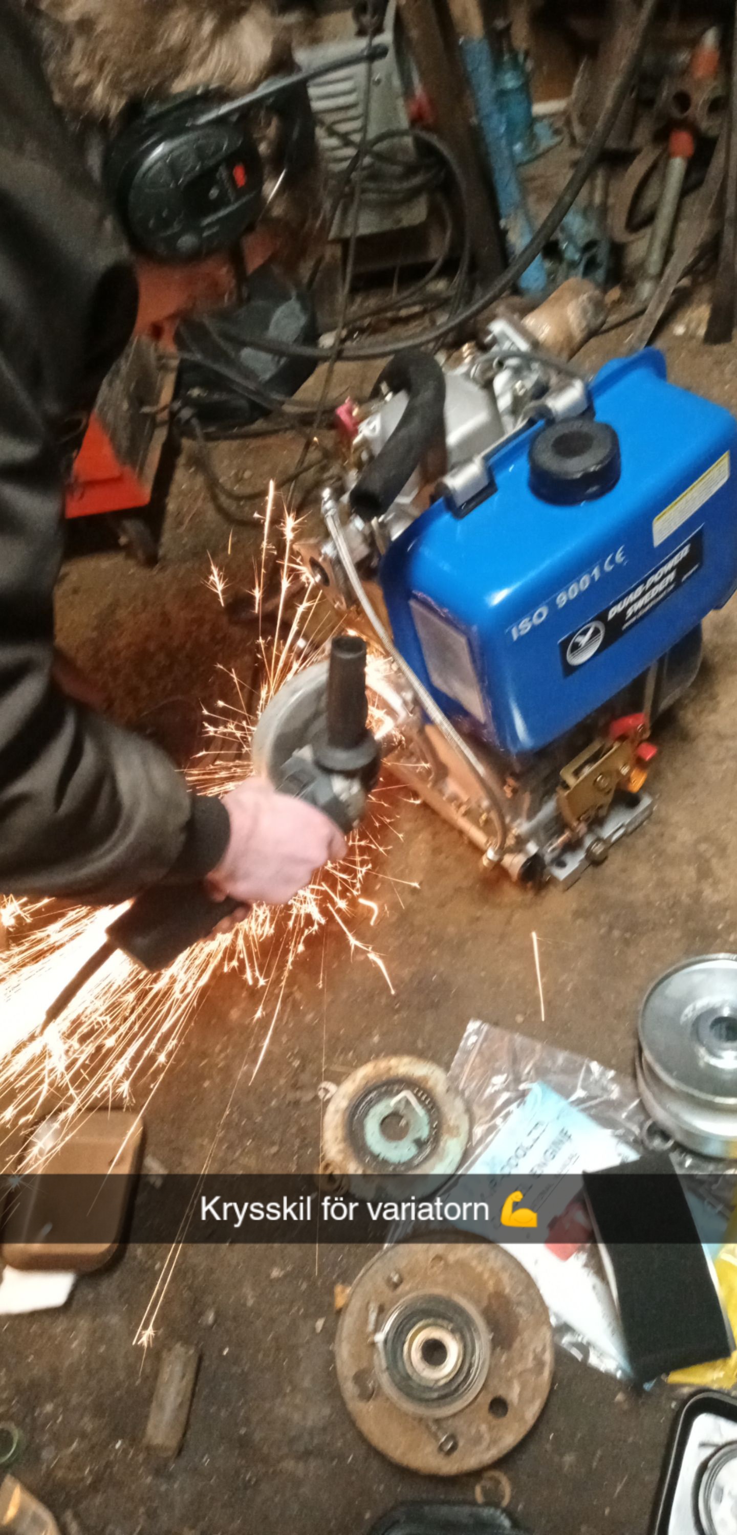

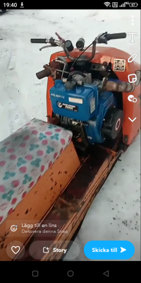

Ja å bror tog över farsans gamla Ockelbo 600 utan motor. Stoppade in en kina diesel och monterade en liten turbo på den för alla vet ju att en diesel inte funkar utan laddtryck
ett variator kitt och triplex drev överför kraften till ockelbons växellåda. Skotern i sig är slö och luktar illa tackvare avgaserna men den är annorlunda iaf. Har varit dålig på att ta bilder på den men ska försöka ta fler om intresse finns.

Är det en sån där insprutning där man kan "shimsa spridaren" för mer bränsle?

jo exakt en sån, minns inte vad den hette men de är en kina kopia på nån rätt vanlig diesel som man kan hitta i elverk exempel.
hahaha coola maskiner där i repotaget
dock är de original styret som vi bara vridit fram lite. vi ville ha motorn under huven men de va omöjligt tyvärr, den är för hög.
