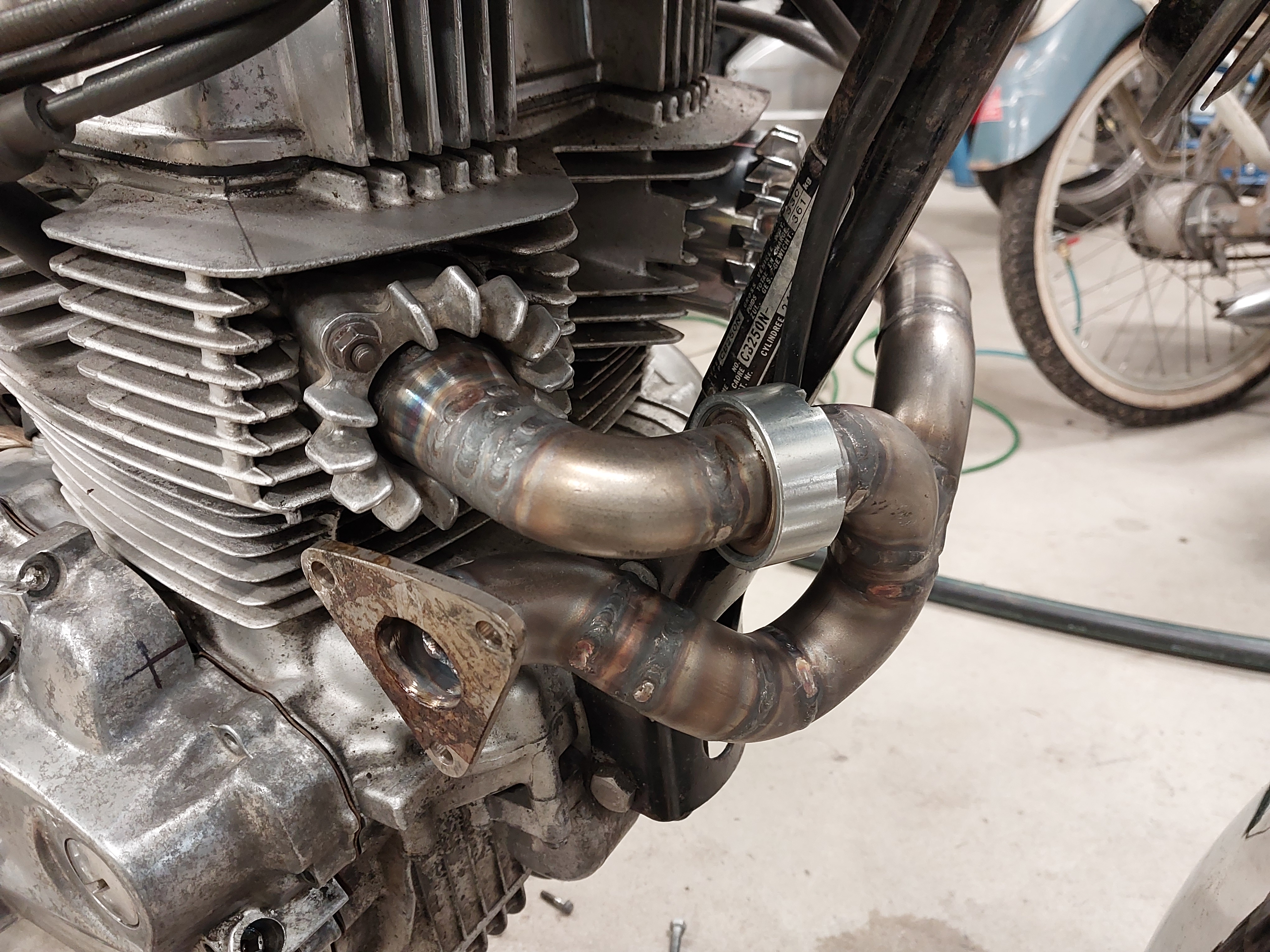

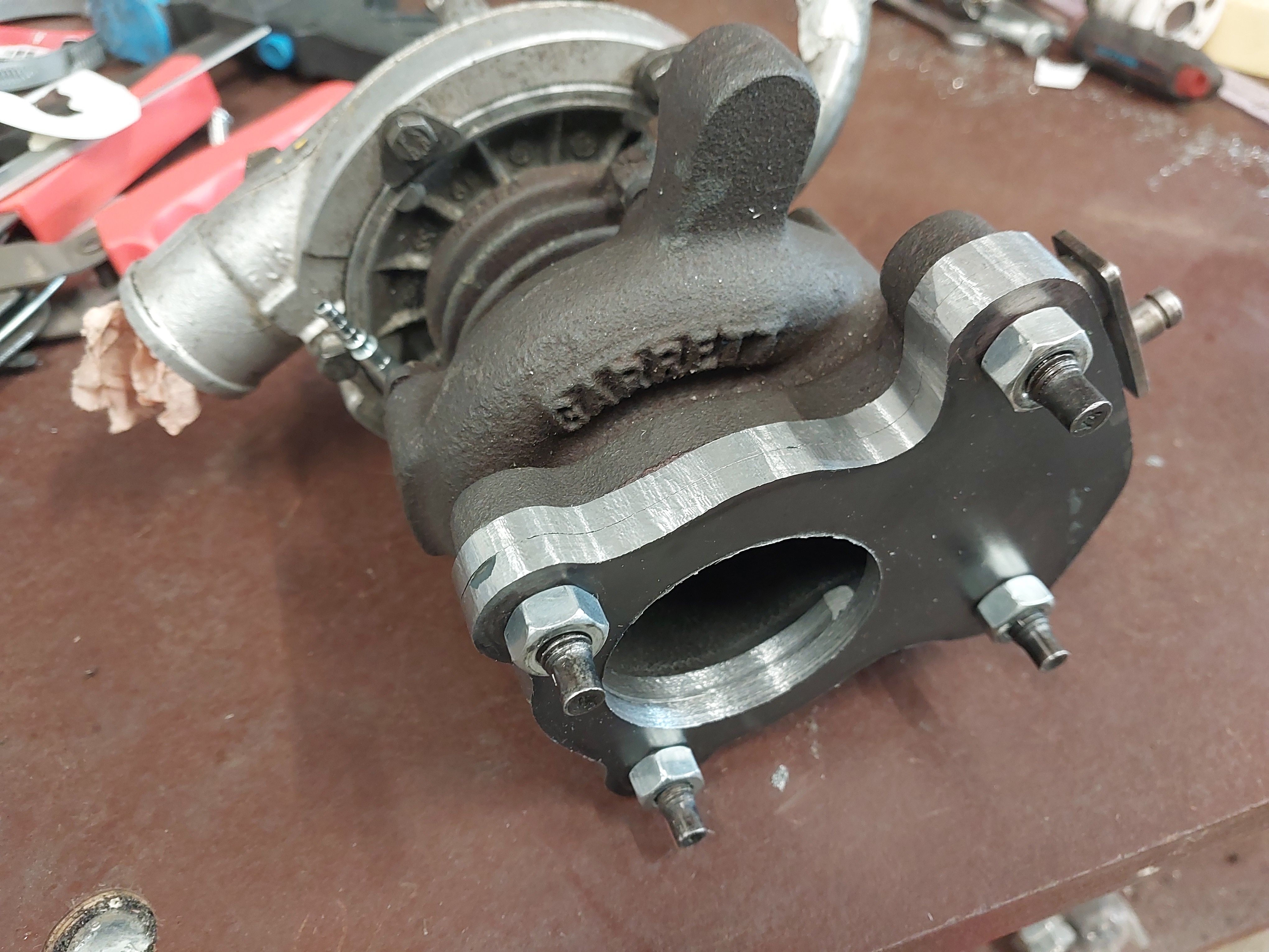

Har i vinter byggt grenrör i rostfritt då det verkade enklast att hitta rördelar, fick även göra en egen delning på grenröret då avgasportarna vinklade ut från varandra för att kunna lossa grenröret vilket har gjort med en avgasmutter till en Sachs moppen och egna flänsar var av den ena är gängad för muttern, sen har jag gjort en avgasfläns ut från turbon och ett provisoriskt avgassystem men om allt funkar så blir det nog nåt snyggare i rostfritt och kanske draget under sadeln och ut genom kutsen.

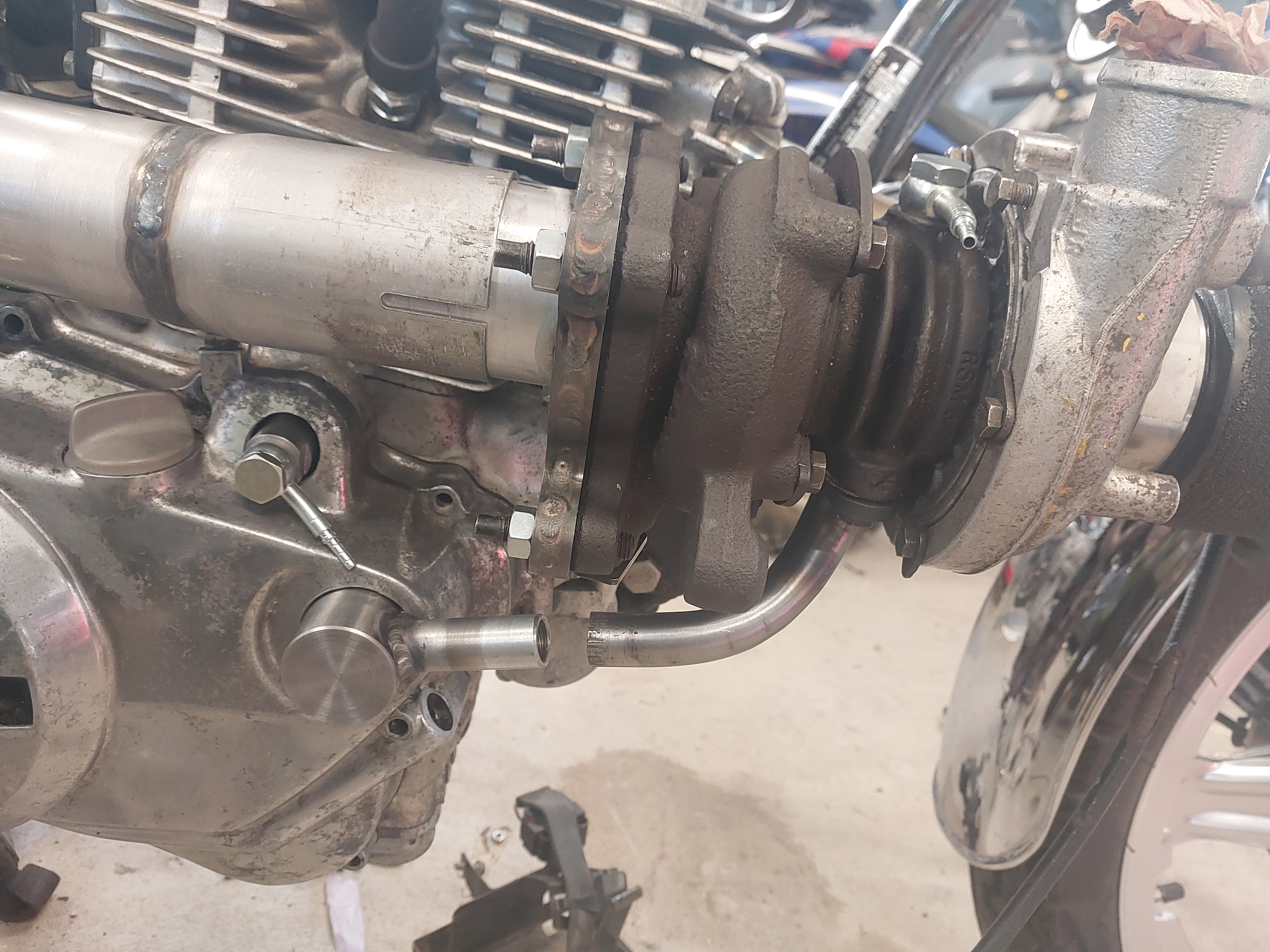

Vidare har jag tillverkat en adapter med utvändig 1/8 BSPT och invändig M10x1 gänga som går ut genom transmissionskåpan för att ta ut oljetrycket till turbon där oljetrycksgivaren tanken är sen att svarva till en egen banjobult där oljetrycksgivaren sen monteras i skallen på banjobulten, denna adapter var ett måste då oljetrycksgivaren sitter bakom kåpan. Returen från turbon har gjorts av 16 mm hyraulrör och en egen svarvad och gängad plugg som sitter där locket till balansaxelkedjejusteringen annars sitter.
Är väl här jag är just nu och väntar på att få en pressad slang med banjokopplingar till turbon sen blir det att fortsätta med att bygga nån form av plenum. Är lite i valet och kvalen men jag tror jag kör med förgasare till att börja med för att se om jag får ladd med turbon även om jag är jäkligt sugen på att testa insprutning.

Med risk för att jag är ute och cyklar (vlket jag ofta gör), men ett twin entry agg är det helt fel?
Tänkte på ditt "byxrör" och istället köra två rör till aggregatet.
Men det kanske inte finns sådana som är så små?
