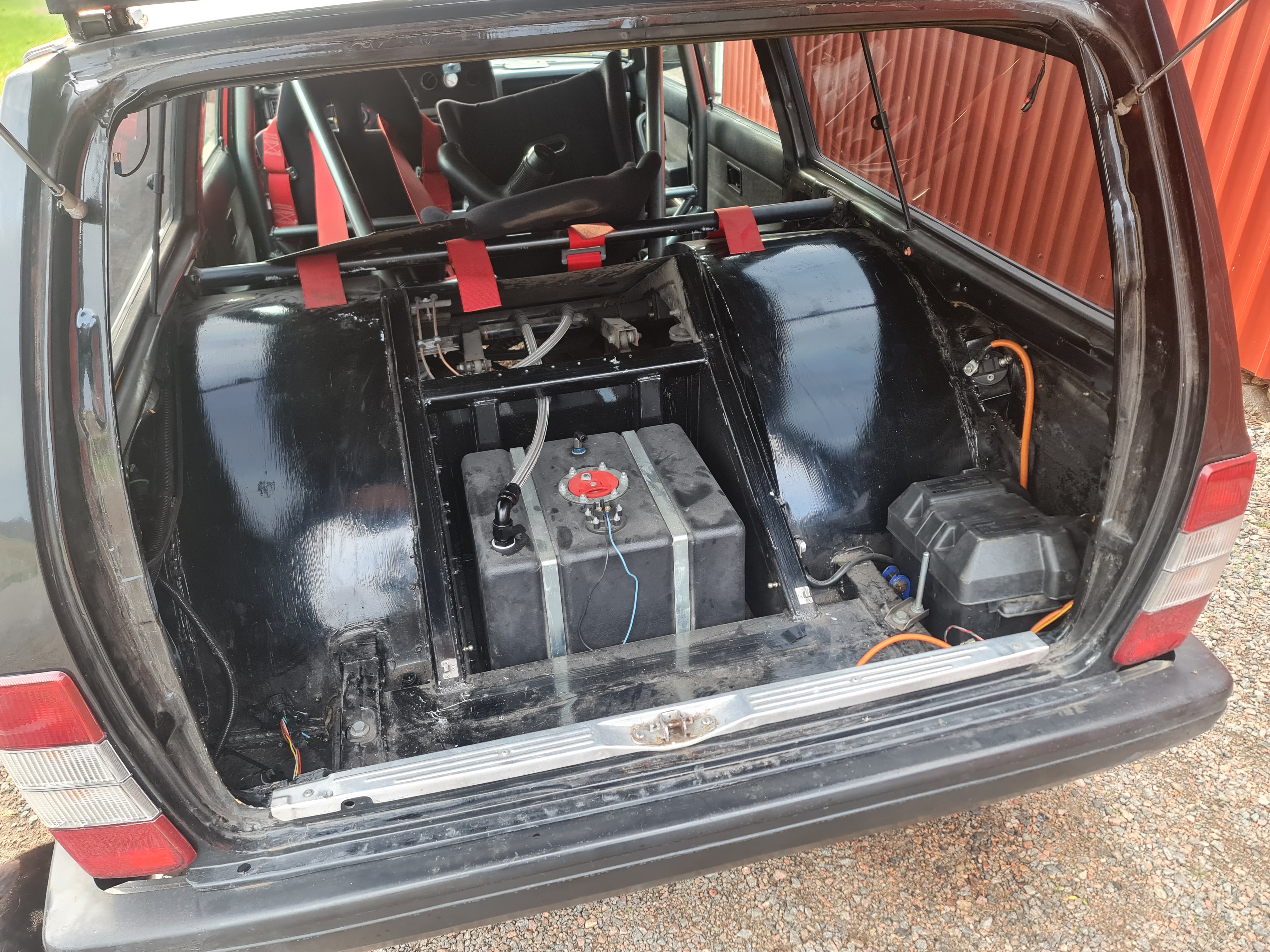

Bilder från när den kom hem.
Bilagor
Den fick stå ute o mysa med kompisarna över vintern

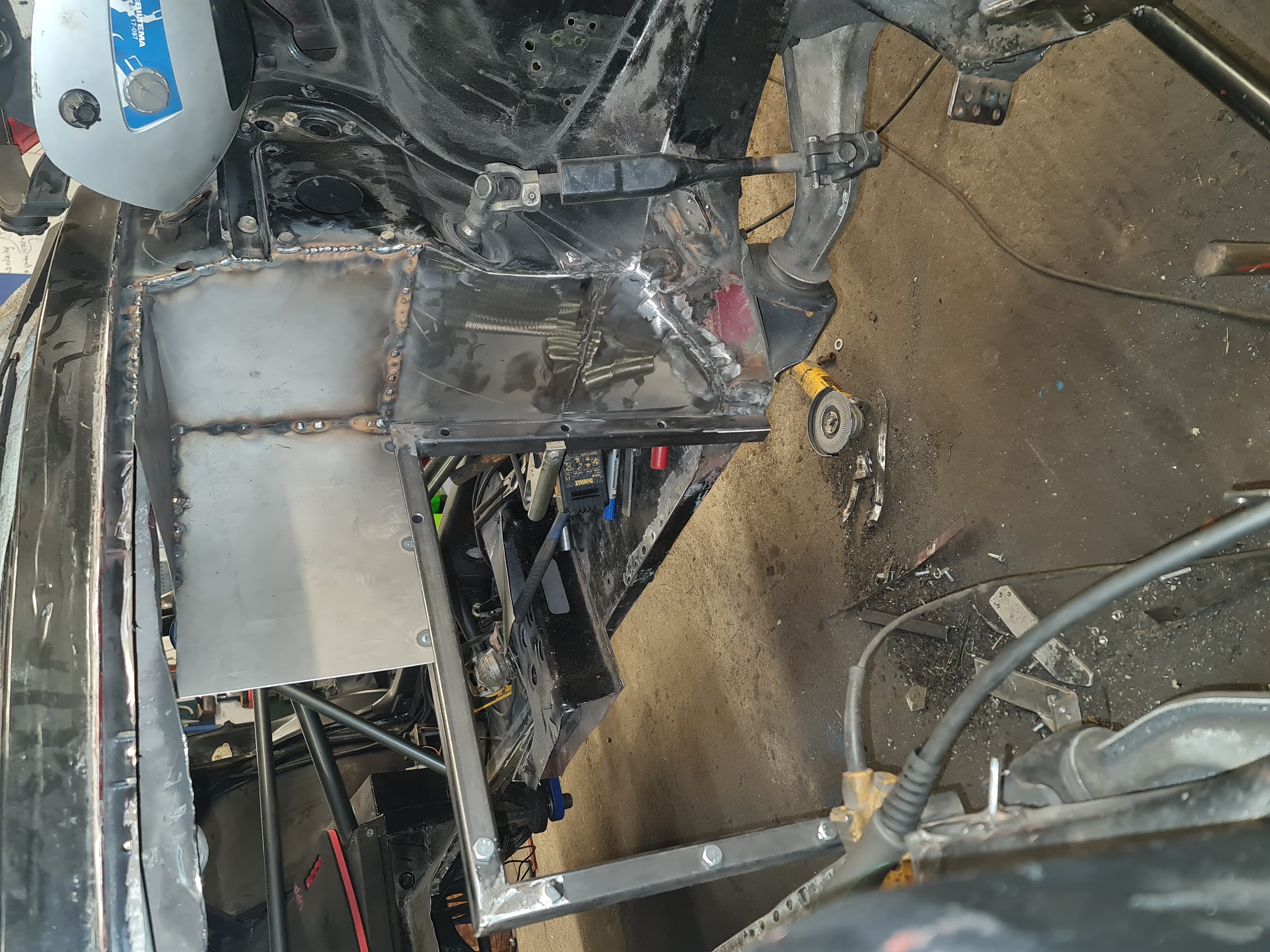

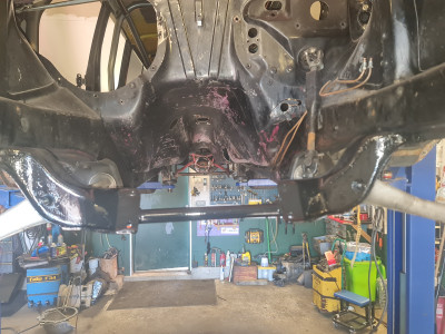

Kapade ur framvagnen o ersatte med en bit rör, sparade ca2kg vikt på det.

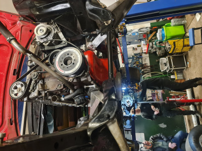

Byggde fina motorfästen i alu med valpkuddar. Men..

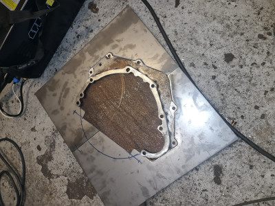

Efter besök hos en snabb herre i Hässleholm med en fin amazon så togs beslutet o sätta motorplåt istället.

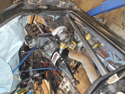

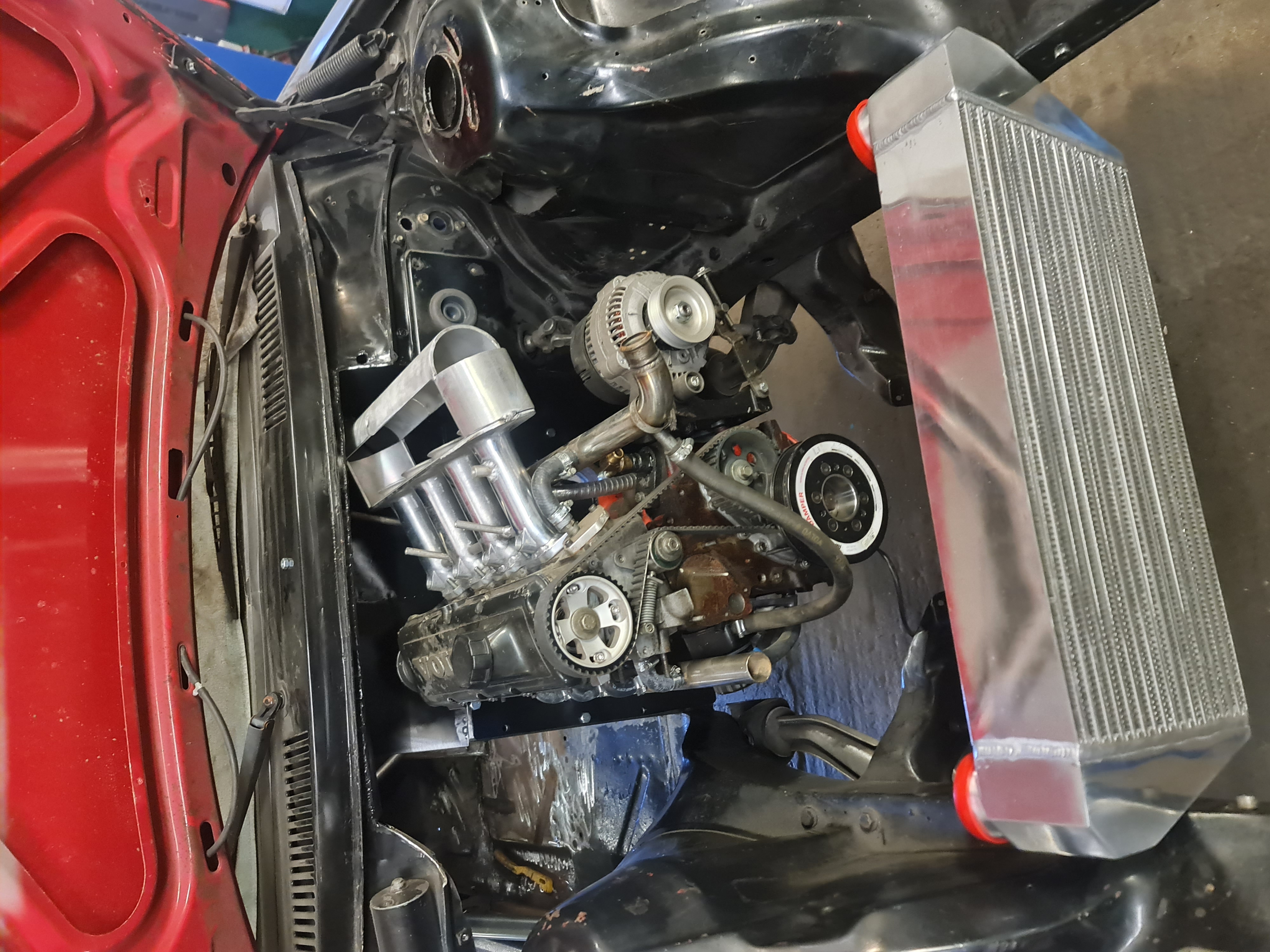

Motorn ihängd tillfälligt.

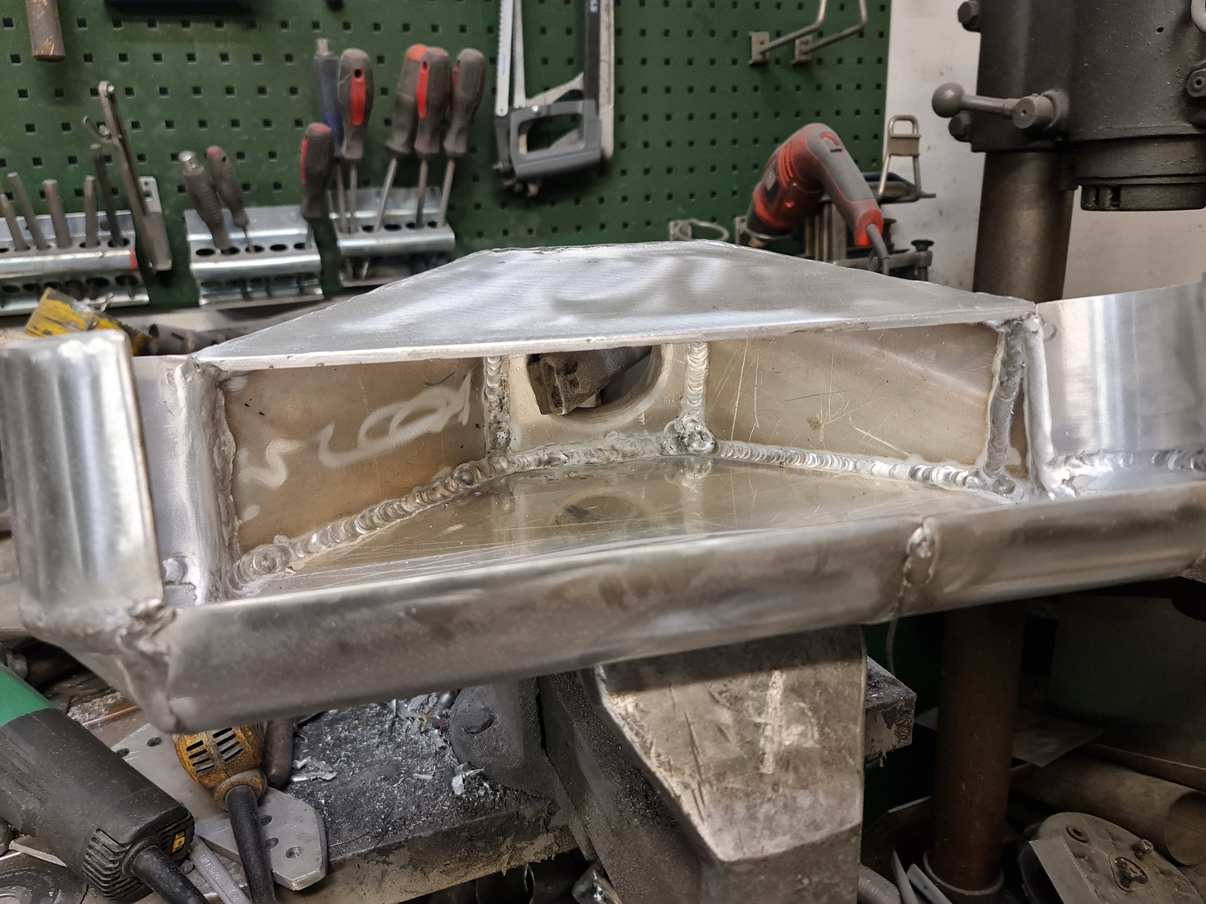

Byggt insug.
spridardelen är kl-racings billiga som är uppppportat.
Sen är resten byggt i 6mm alu som.är svetsat bådi in o utvändigt.
Spjället blir en 74mm porsche spjäll.
Provtryckt till 5bar 😅
