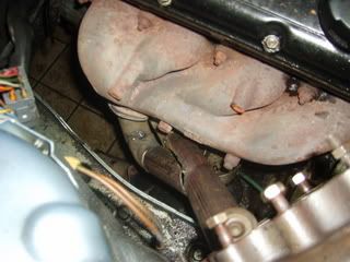

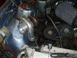

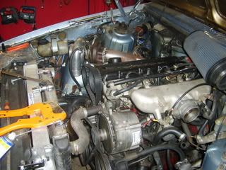

Japp, då är det å här att jag kunde inte hålla fingrarna borta från vinterbilen.
Är så sugen på en turbo bil nu så jag beslöt mig för att bygga mig en lite snabbt.
Målet med detta är att det inte får kosta något alls att bygga!
Visserligen har jag dom mest dyra bitarna liggandes som tur är.
projekt NO BUDGET
Motor:
std underdel med lätt portad topp
std grenrör med adapter
std insug med blåa s60r spridare
gt25ts04bb aggregat
ms 2,2 med extra program på g
en iveco ic
Lite bilder på helgens arbete:
Alla flänsar och så är hemmagjort med gasen :) här var det ingen tid att förlora
Nivån på en skala där seriöst är tio och oseriöst är noll så ligger detta bygge på 3,5 ungefär för dom som funderar på om det verkligen står rätt till i kolan:)
Men jag vet med mig att det bara skenar :)
