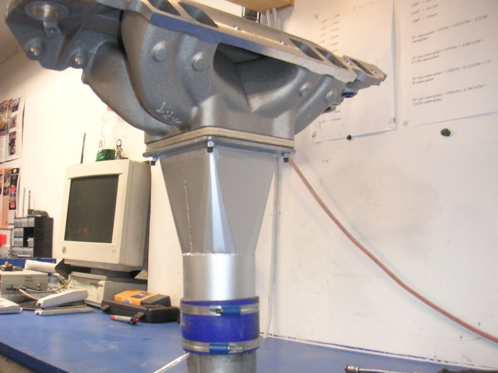

jag och mats T-27 håller på att kolla upp flödet och flödes balansen nu i hans Dart cheva BB rec insug med dominator anslutning.
:idea: tänk va många timmar folk har portat och flödat i sina toppar sen sätter de dit ett insug som inte hänger med toppen, jag ska försöka lära mig mer om insug och förluster i insug framöver.
kommer mer data sen om det är ok från mats?
tack för hjälpen med adaptern nu vem det nu va som hjälpte mats med den :)
här är en bild på adaptern som även har en fyra håls inner del som sprider luften i pleniumet som förgasaren skulle ha gjort.
Det var Bäckis som hjälpte till med Adaptern TACK :thumbright:
Och TACK till Jens för hjälpen med Insuget :thumbright:
Nu får vi se hur det funkar på motorn framöver ? :lakrits:

Hur gick de me insuget? Matchade det flödet i topparna och va flödet lika i alla runners?

Gösta Eliasson skrev:Hur gick de me insuget? Matchade det flödet i topparna och va flödet lika i alla runners?
Tror nog att insuget flödar bättre än topparna då det bara är ett par orörda Marin toppar och insuget är mer Racing
DART insuget var betydligt jämnare i flöde mellan Runnerserna än vad det gamla Team G insuget var
Och nu är det ännu jämnare sen Jens putsat lite :thumbright:
Men Jens får väl fylla på med mer Fakta
MVH Mats
Inlägg: 21725
jag har varit utan dator och dåligt med tid men jag är på gång i internät värden nu igen :)
de nya dart insuget skiljde ca 30cfm mellan cylindrarna (ingen katastrof mot det gamla som skiljde 60cfm) och efter lite fin putsning så va de innom 10cfm.
då vi bestämt före att vi inte skulle skena iväg fullt ut så begränsade vi oss till att jämna till flödena utan att ändra rören långt från grund ideen som dart hadde så vi satsade mer på att förfina efter gjutningen som inte var hand filad nått.
om jag ska sumera mats motor lite snabbt så är insuget rätt lämpligt men topparnas aria är aldeles för stora (3.6" aria i den raka delen före svängen, skulle var mer mot 3.0"aria enligt pipe max)
därför lämnades insugets miss martch på nedre delen ca 3mm högre så man i framtiden kan lägga in 3-6mm belzona i toppens canalers golv.
