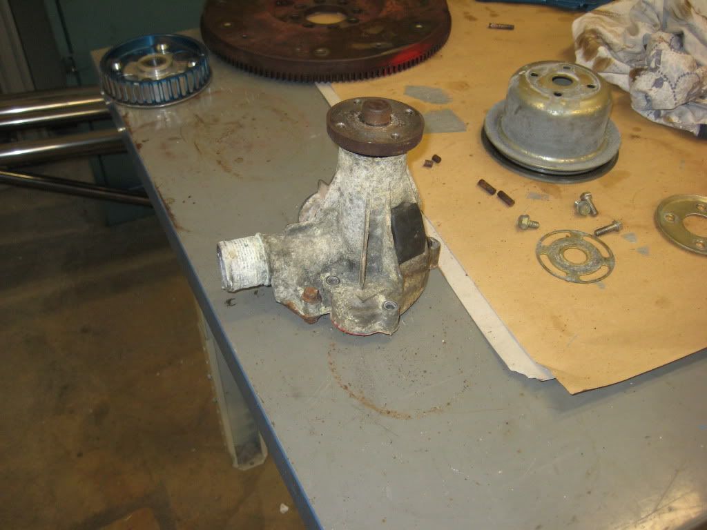

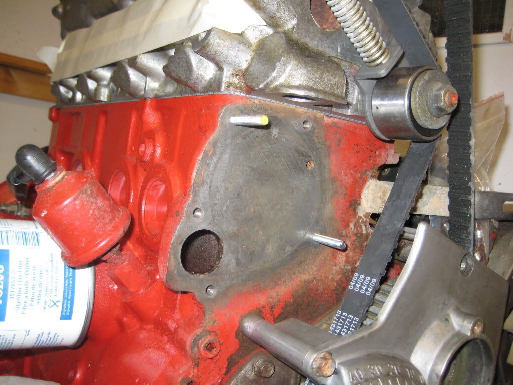

Lyckades få ur pinnbultarna till vattenpumpen. Största svetstången jag kunde hitta och ett par hårda hammarslag så släpte dom. Rensat packning och rengjort inför montering.
Blev lite snik och ersätta med helgängad stång, men de duger nog.
Vettefan om jag vill sätta tillbaka denna pump, ser förjävlig ut och det känns som om den går lite tungt... men de kom inga missljud

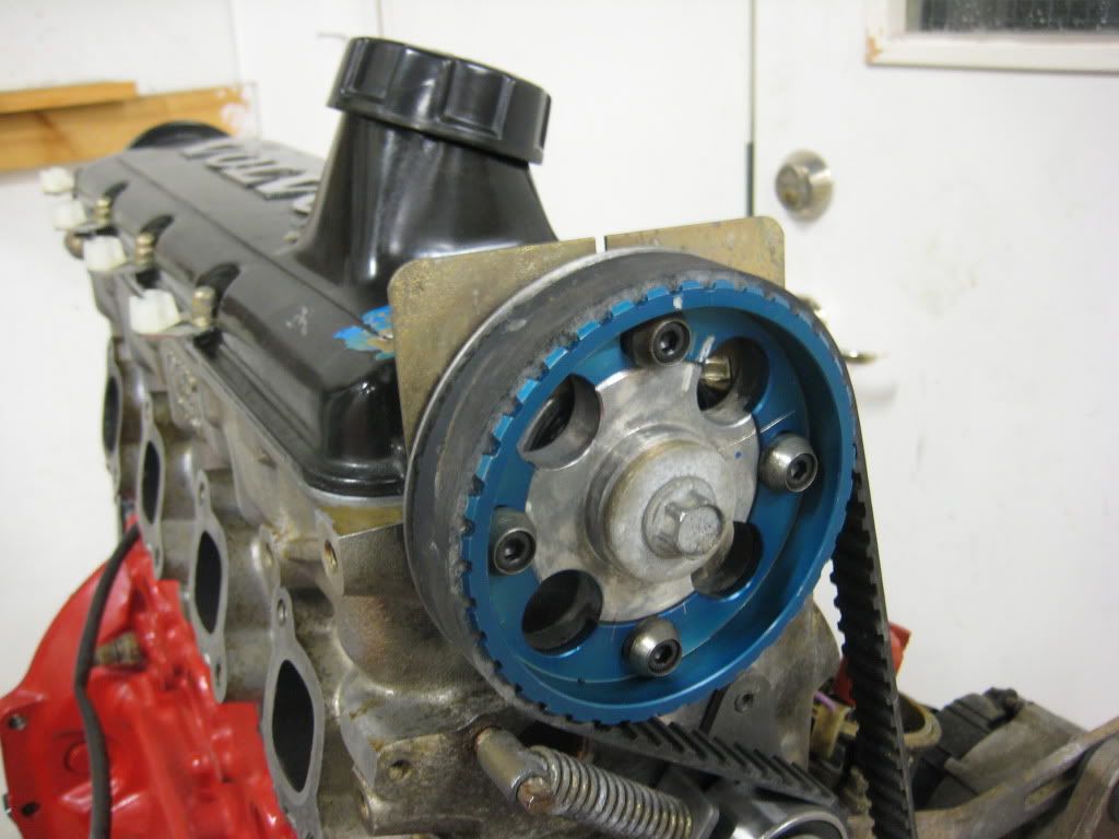

Fått tag i ett kamdrev som blivit monterat, skall bara kammen justeras.

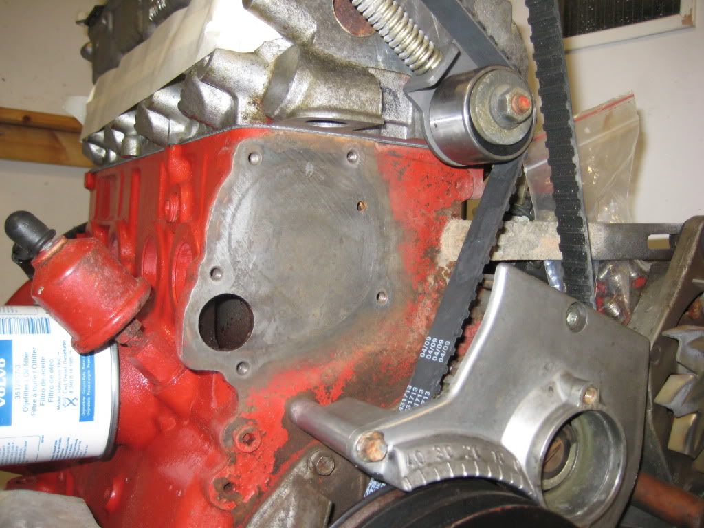

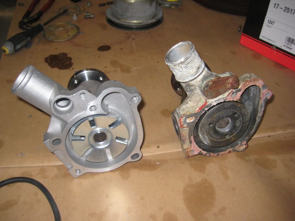

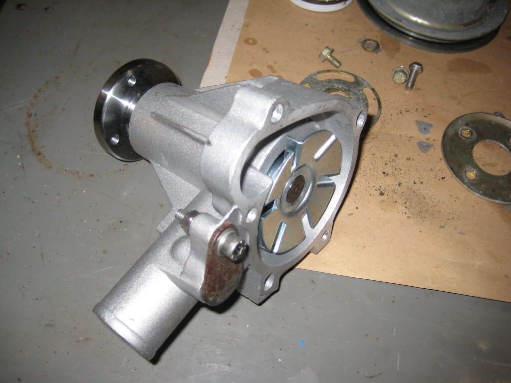

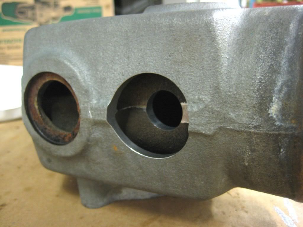

Sprang iväg till mecken o köpte en ny vattenpump fast bilmodellen. Stod och jämförde mot marinpumpen och enda skillnaden vad jag kan se är att kanalen som går till värmepaketet är pluggad. Så då fick de bli en sån, sparde man några hundra

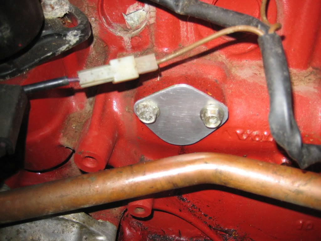

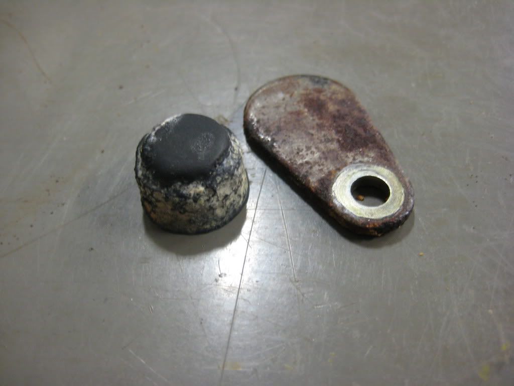

Plockat ur pluggen och plattan som håller fast den i gamla pumpen. Fantastiskt att man kan ta ut så mkt mer pengar en likadan pump bara för att ett hål är pluggat
Svarvade en ny då den gamla var ganska rutten. Vettefan va de va för material men de va nån plast/gummliknande konsistens på materialet jag hittade på jobbet
Monterat o klart, bara hoppas de är tätt men de va tungt o pressa i den så de borde de vara.

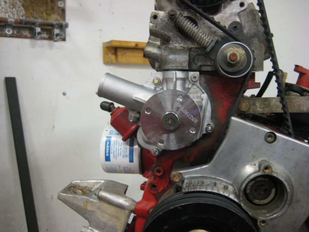

Monterat på motorn, bara rostfria bult nu

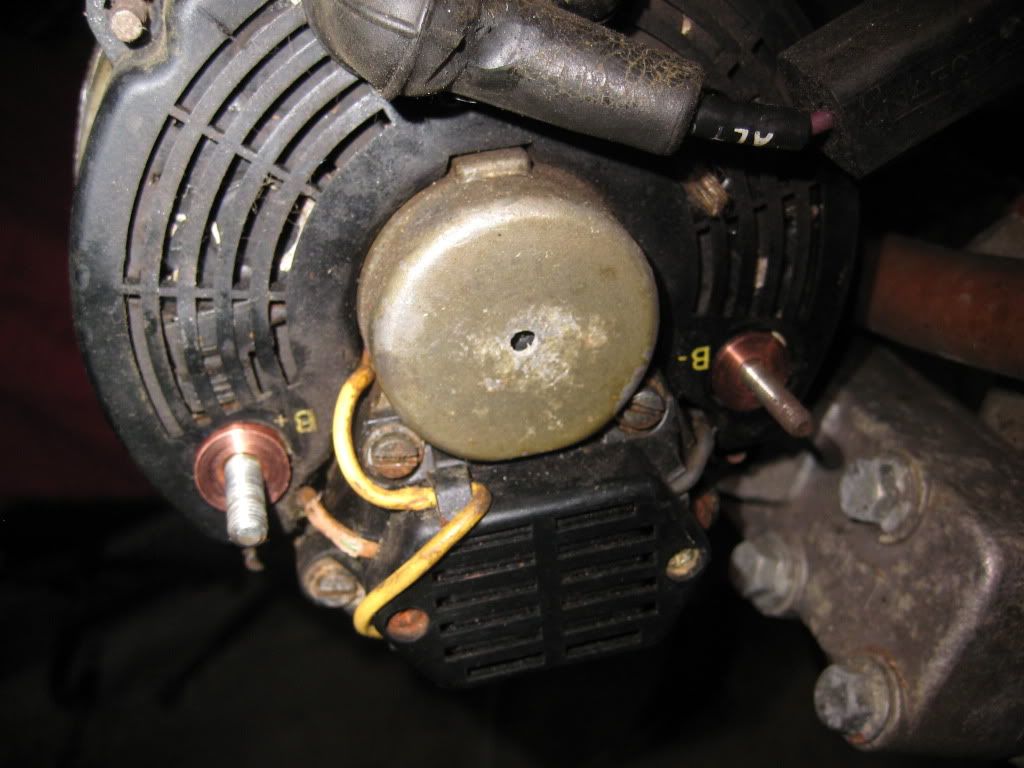

Rensade gängorna och kontaktytorna på generatorn och svarvade även ett par koppar distanser för bästa kontakt. Blir nya strömkablar sen.

Då hoppas jag att du tänkt köra med slutet kylsystem annars kommer inte den där cirkulationspumpen bli långlivadOliven skrev:Sprang iväg till mecken o köpte en ny vattenpump fast bilmodellen. Stod och jämförde mot marinpumpen och enda skillnaden vad jag kan se är att kanalen som går till värmepaketet är pluggad. Så då fick de bli en sån, sparde man några hundra![]()
- Robin Olivi
- Inlägg: 658
- Ort: Västerås
Japp, det sitter de original på denna. Har bara inte plockat på allt än då jag ska justera in kammen först.

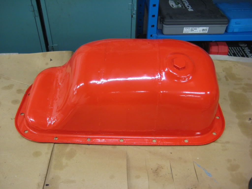

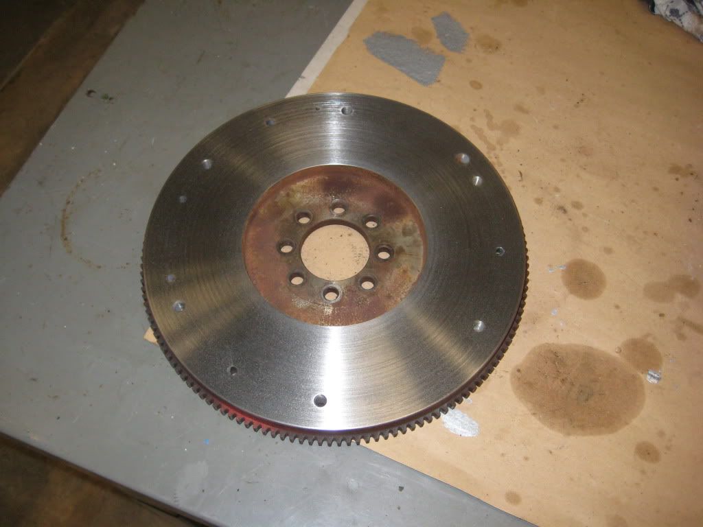

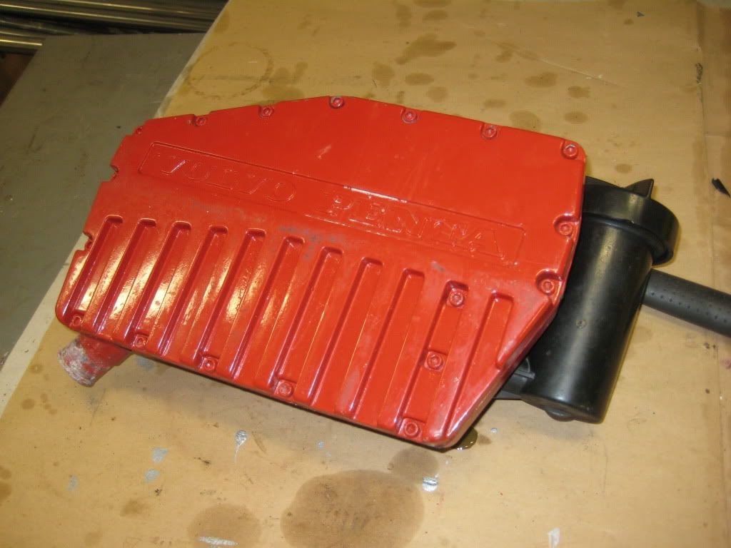

Fått svänghjulet avsvarvat så att den är fräsh innan montering sen. Kastade 2 hundringar innan han började svarva så vi lär inte påverkat balansen nämnvärt.
Fått tråget från lack, monterat och klart nu med ny plugg och bricka.

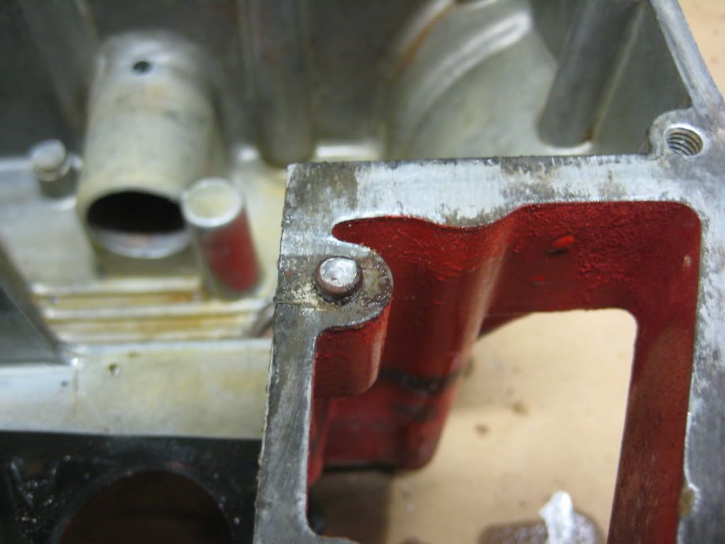

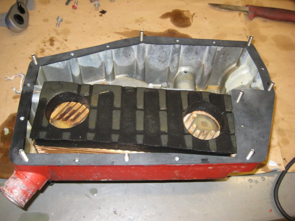

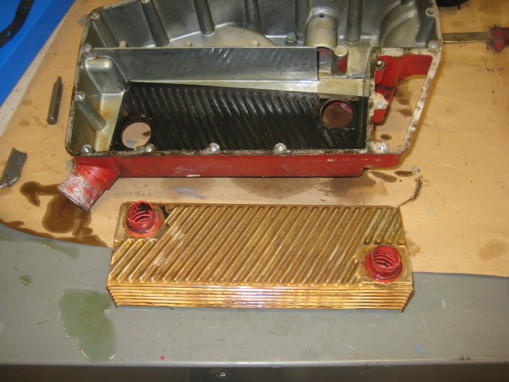

Värmeväxlaren, för det slutna systemet samt sjövattnet.
Öppnad för att kolla så allt är ok.
Det invändiga elementet som sjövattnet går igenom för att kyla det slutna kylsystemet.
Lyckades man givetvis dra av en bult så då fick man slå ihjäl en timme på att borra ur och gänga om.
Ett litet knep om man ska montera stora sladdriga packningar, dra i några pinnbultar eller stopskruvar som jag använde för att hålla packningen på plats men ändå kunna lägga på locket, gick väldigt smidigt då

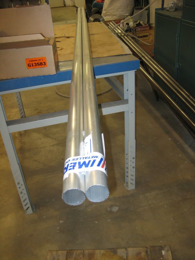

Har även fått hem rören till insugsbygget, 6m.... så är det någon som är intresserad av lite 45/41mm alu-rör så PM,a mig.

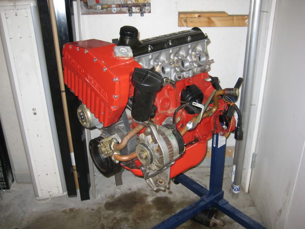

Monterat kylsystemet och kylrör, börjar se komplett ut igen.

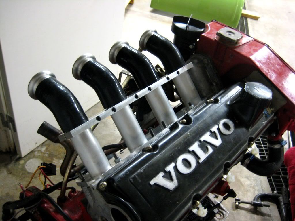

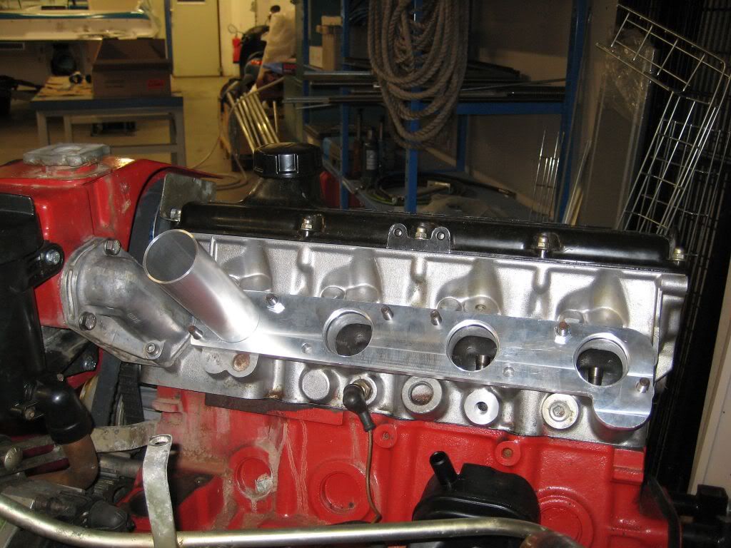

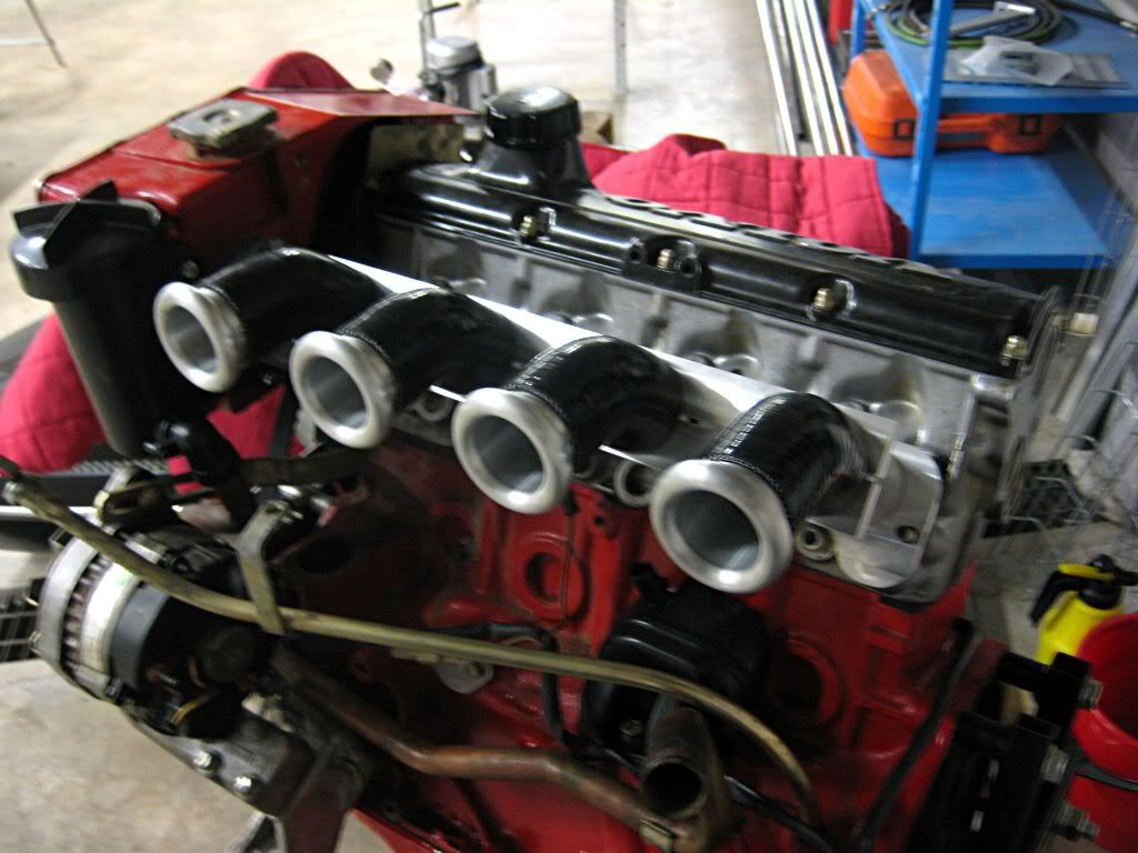

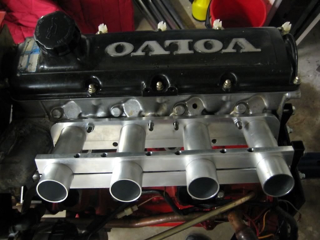

Då har man kommit en bit till i insugsbygget. Blev lite ändrade planer eftersom det inte fanns en firma i mälardalen som kunde bocka 45mm alu rör. Så nu blir det ett delat insug med 45graders silikonsklang istället. Tror faktiskt de blir bra. Bedöm själva
Tagit upp hål i avgaslimpan för lambdasonden. Nu ska det bara svarvas en adapter som ska pressas i och svetsas utvändigt.
Första röret monterat i insugsplattan.
Alla rören itryckta och rör/spridarhållren fastskruvad på dessa.
Silikonslangarna påtryckta och stoppat i trattarna. Det skall ju sedan byggas plenum runt trattarna.
Allt för denna gången. Nu måste jag lyfta i motorn lite provesoriskt i båten igen så jag ser att det kommer gå fritt överallt innan man lämnar in på svetsning

Det är ambitiöst på en sån här motor men fränt blir det !
Ska spridarna sitta så långt upp som den där plattan du bultat kring dina runners?
Jag har inte riktigt fattat var plenumet blir ännu, men jag antar att plenumet börjar först vid trattarna så att man tar loss plenumet sen genom att lossa silikon-böjarna?
- Robin Olivi
- Inlägg: 658
- Ort: Västerås
plattan är som sagt bultad bara så den kan jag skjuta upp och ner på rören som jag känner för det. Fästena för fuelrailen får man tillverka på lämpligt sätt efter vart spridarna hamnar.
Stämmer bra det du säger att plenumet kommer börja vid trattarna. Kommer alltså vara delbart vid silikonslangarna. Tanken var att det skulle varit bockade rör hela vägen upp till plenumet men nu blev det den här lösningen istället. Trattarna kommer sticka in ca 20mm i plenumet.
Ja det känns lite överarbetat för den här motorn men jag får spjällhuset där jag vill ha det därför det skulle bli lite knöligt med originalinsuget. Har bara kostat 900kr än så länge varav hälften är inbytt komptid, så de har inte kostat så mkt

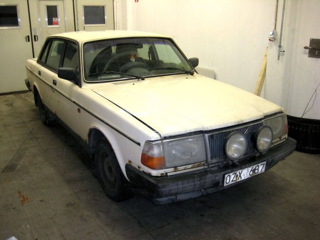

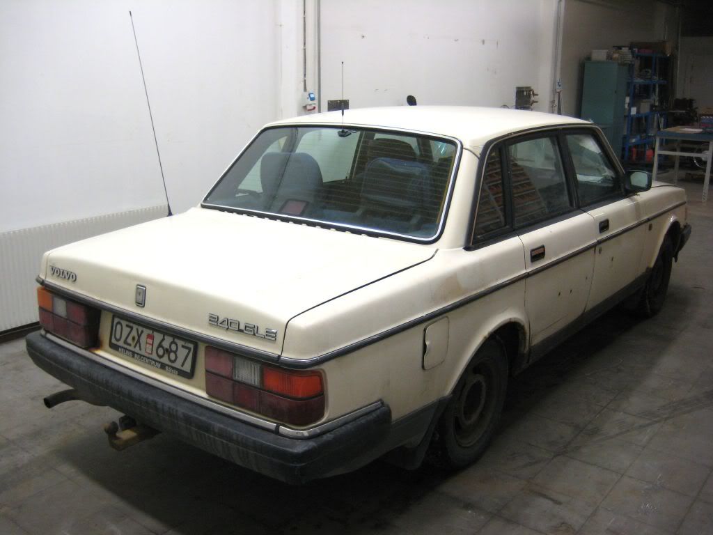

Donator bil är inköpt. En 90ans 244 GLE. Fullutrustad med elhissar och AC m.m.
Båten är täckt igen och utkörd så bilen fick ta dess plats. Kommer komma ut en säljes annons så småningom på volvo delar
