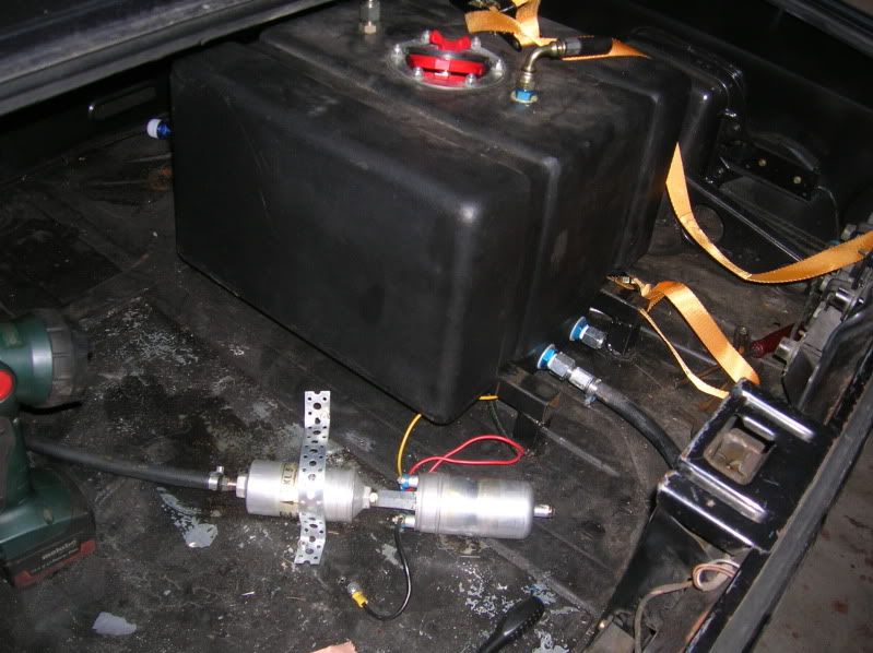

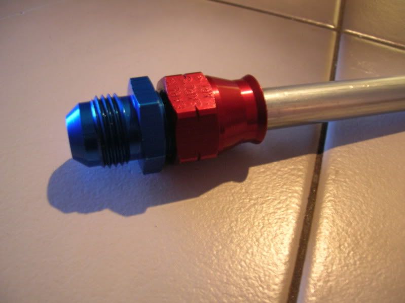

Har klurat lite på soppasystemet, Ledningarna blir 10mm invändig diameter i rosfritt med 1 mm godstjocklet både retur och matning med A/N-8 anslutningar sen blir resten stålomspunnet. funderar på att Spara reservhjulsbaljan och lägga pumpar och filter där vill ju ha så lite bensinprylar nära tanken som möjligt. :)
så nu blir det att hitta rör och klammer och börja bocka.
Nästa steg blir att flytta batteriet till skuffen/bygga låda för det. bara ur ren "race" synpunkt, visst ska batteriet sitta i minst m10bultar/gängstång
Håller på att lacka diverse bilar så har inte så mycket tid till min egen bil men det kommer nog igång snart :thumbright:

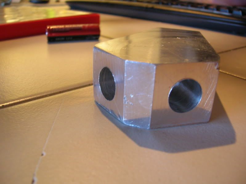

Smed ett Y-kors för att köra 2 pumpar första modellen inte gängat ännu för anslutningar.
tog en skärring från en vanlig 12 mm koppling och satte i A/n kopplingen verkar tätt och sitter som berget destade med ett 12 mm r-f rör.

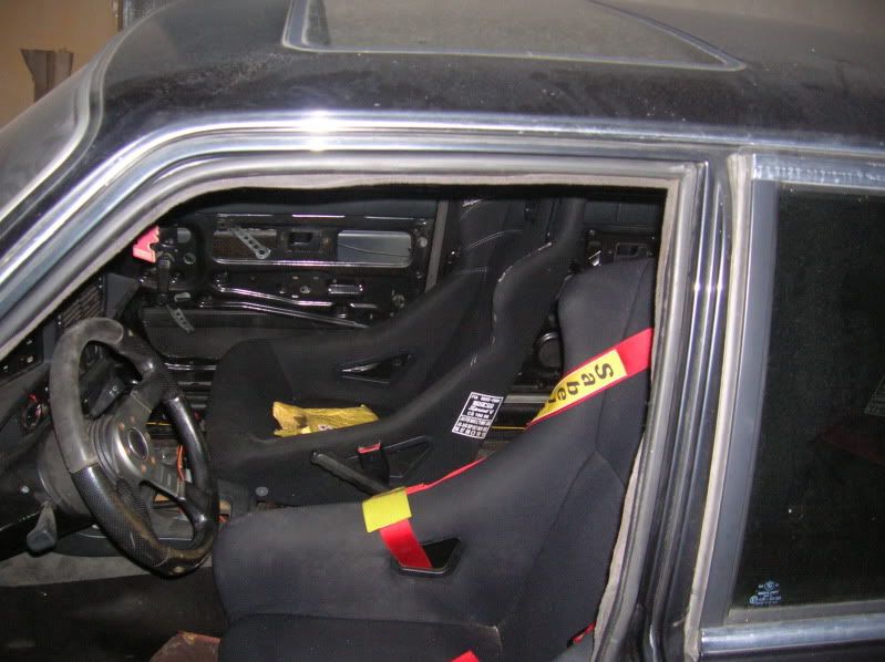

Lite pix.
så här såg det ut iaf.

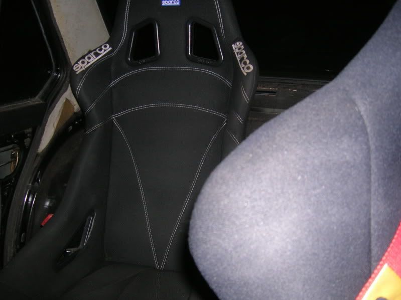

En sparco ditsatt. :)
Kanske skulle haft en stol där bak med :thumbright:

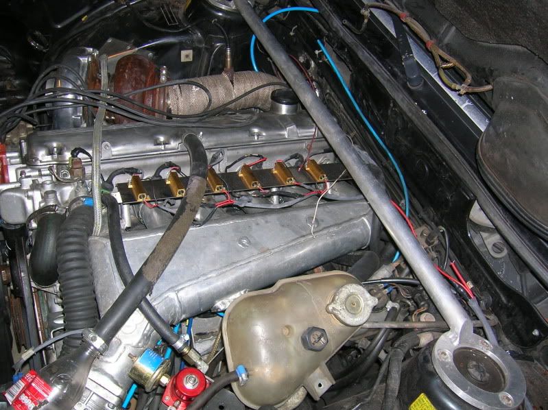

Lite halvstökigt 8)

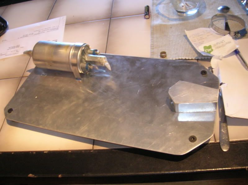

Börjat lite lätt med ny fästplatta för pumpar/ y korset, allt sitter på gummikuddar.
