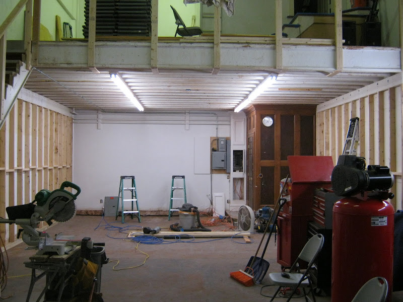

Reglade extrastöd under balkarna som höll upp övervåningen:
Reglade också en liten garderob under trappan där kompressorn bor:
Gips:
Drog ny utanpåliggande el i typisk jänkarstil med gott om uttag och grövre 220v handskar till svetsar (vanliga uttag i USA ligger på 110v):
Bytte ut alla gamla T12 lysrör och magnettrafos mot nya T8 rör och switchade nätagg. De kostar lite mer men man höjer verkningsgraden på rören och dessutom så slipper man det hemska nätbrummet. Vill minnas att vi har något i stil med 4kW ljus. Ljust så in i satan.

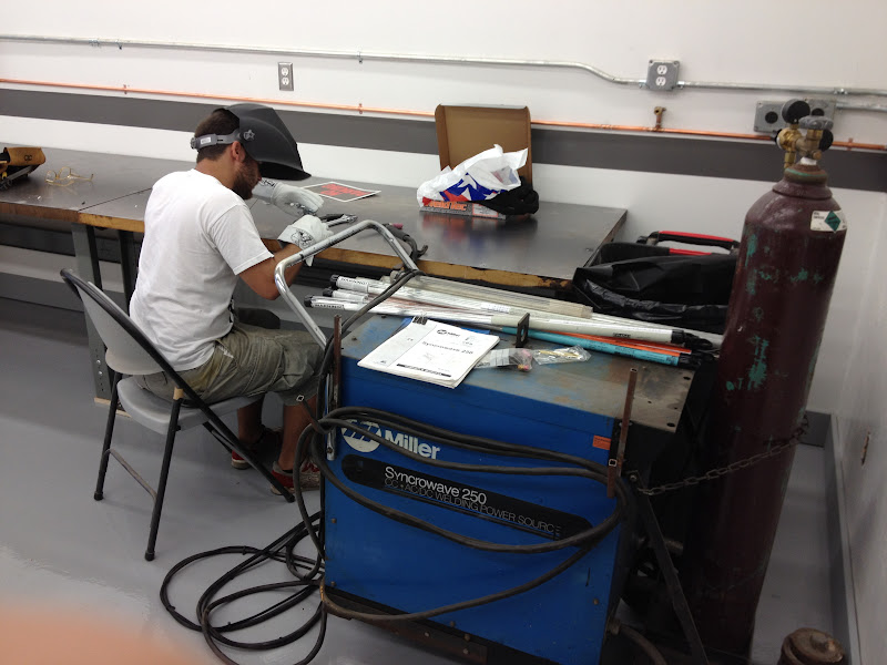

Kom över en 250A AC/DC TIG på eBay i början av sommaren. Gammal transformatormaskin som väger as men det tänder fina bågar. Otroligt skönt med en alldeles egen TIG!
