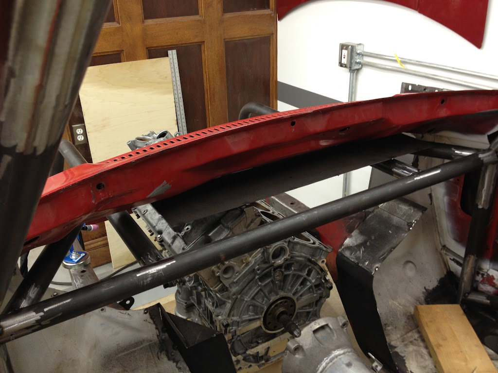

Mer rör:
Fick tips av en bekant att plocka ut rören innan helsvetsning och slipa ner spetsarna på notcharna så man inte jagar smältan överallt när man går över de tunna partierna. Röret som sitter längst upp på rutan är bockad och notchad, måste bara finjustera lite innan jag kan punkta dit den. Första partiet med ~25m rör är nu avverkat. Kommer not behöva ungefär lika mycket till för att färdigställa burbygget.
Var tvungen att hänga dit framfälgen och det blev en riktig inspirationskälla

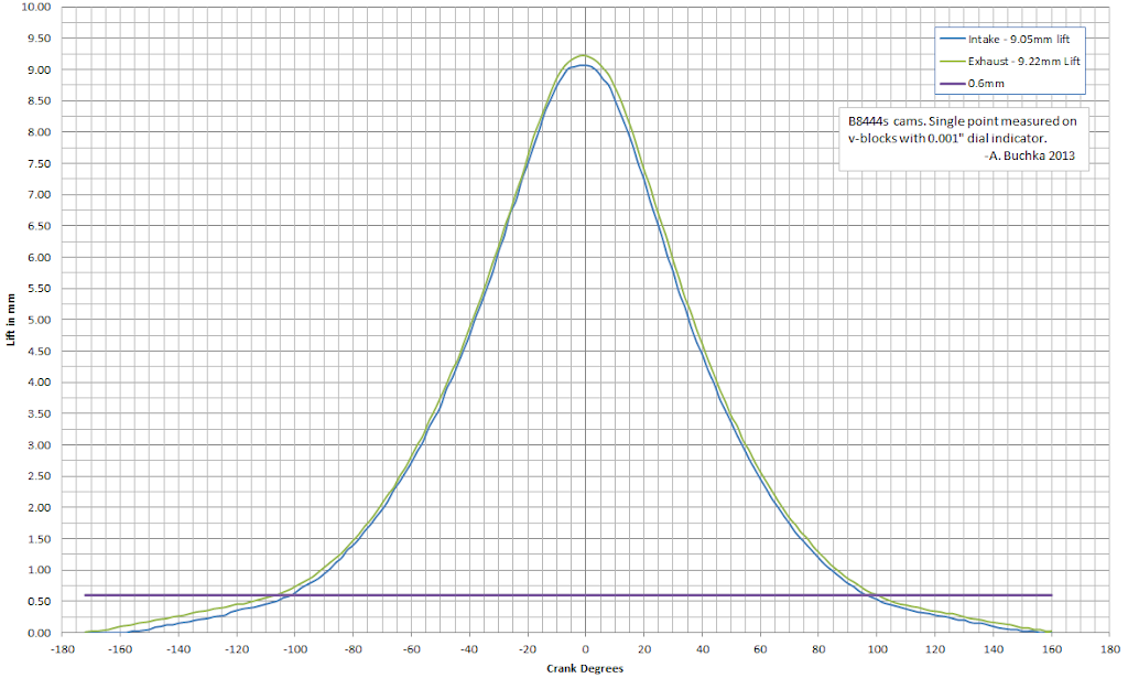

Grovmätte kammarna. Inte så mycket vettigt att se utom lyft och duration:

Ser ut att bli starkt och bra, har du tänkt ha kylare m.m. framför rören och sedan lyfta motorn en liten bit fram mot rören sen rakt upp när du ska ha ur den?
Vad väger en sån där V8 i alu?
