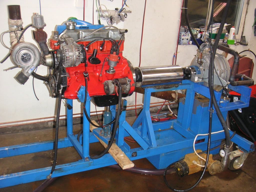

Hur är det med repeterbarhet mellan repor i din bänk utan att göra inga justeringar?
En kompis har byggt en vattenbromsbänk (schenck) med manualstyrning (med samma usb3 box som du har) för Mercedes 16v motor, han har flera stycken.
På fredag jag var där, vi gjorde flera repor, ingen ide att försöka göra tex: tändinställing prov, effektkurvorna skiljer för mycket varandra, inte alls som inertiabänk :thumbright: . 180-185hk maxeffekt efter växellåda, otrimmad 2.3 16v men med ombyggt insug och 4x 50mm trottelhus, motec m800.
Om du har färdig automatisk styrning att sälja för vattenbroms eller nån annan har, han är intresserad, Depac är för dyrt.
Inlägg: 21745
Re: Jensas B20: lägre avgastryck = 7% högre effekt
hej jarmo! jo en stor del av kurvans höjd försvinner med varvtals linjen det erkänner jag villigt men även om man tittar på siffrorna så är det väldigt brett vridmoments register.
vi körde 3 pull på raken och bänken repeterade inom 3hk på 450hk toppeffekt men vridet vid 3500-4800rpm kan skilja rätt mycket på turbomotorer då det är lite svårt än att "fånga laddtrycket" med ratten på exakt samma sätt så belastningen (laddtrycket) blir det samma men det blir bättre och bättre då jag lär mig ratta mer exakt för varje bromsning sen har vi några ideer om hur vi ska få det mer likt just då trycket kommer också (styr vatten flödet till turbinen mot laddtrycket)
vi har nu en snäll 2.5L sugmotor i bänken som vi grejar lite med den är väldigt mycket lättare att få till stabila svep med från 800rpm till max rpm om man vill.
vi kommer att jobba med programvaran och lära oss att bemästra den mer framöver och även komplettera med mer temp och tryck mätningar mm för mer exakta mätningar. fins även en funktion i pro programvaran vi har som kompenserar för inre svängmassan i motor och turbin som vi ska aktivera då vi kommer fram dit.
ska man kolla väldigt små ändringar på 0.2-4 hk så rekommenderar jag att man kör en vatten turbin bänk med ca 500- 1000 rpm steg och hålla fast den där i x antal sek då blir det väldigt exakta jämförelser om man har bra ventilation och koll på temperaturer. så gör även de med mång miljon proffs bänkar i usa.

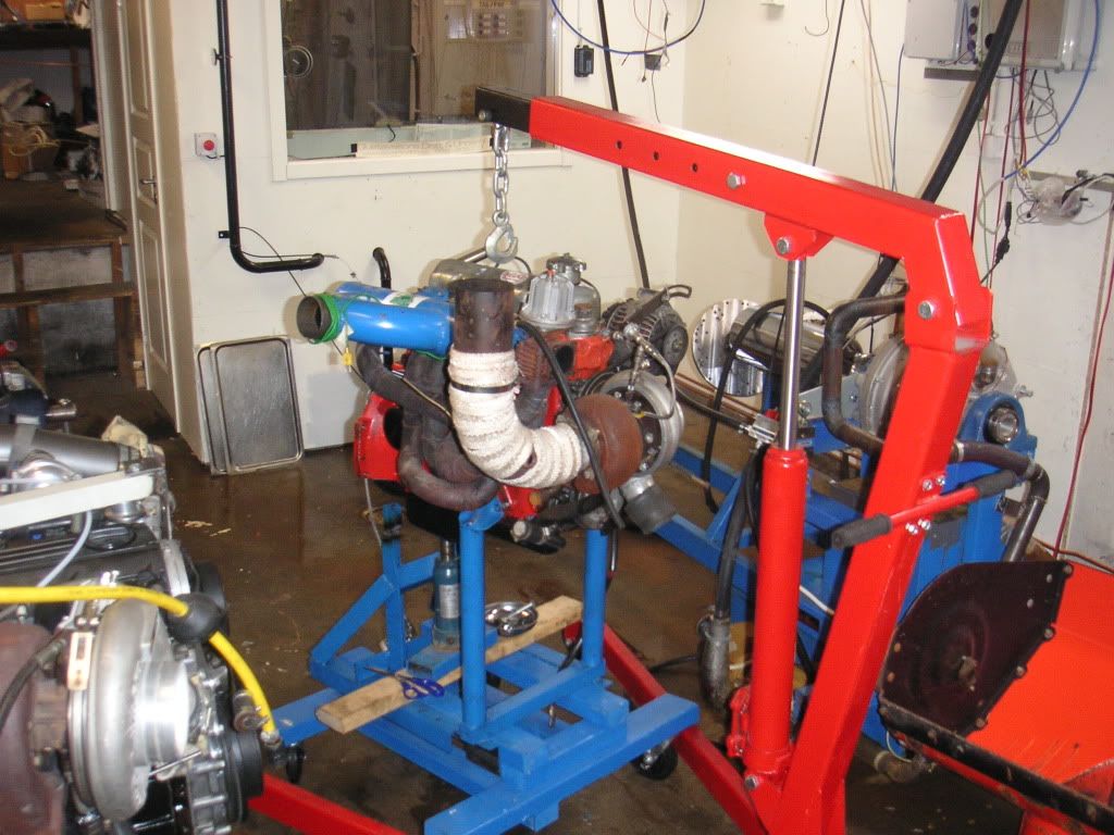

hej den nya B20 ska nog upp i bänken snart igen. den motor som bromsades senast här i tråden (462hk) gav en bästa tid av 10.38 innan vevlagren skar av för hög G kraft i starten.
den "nya" snik motorn har uppdaterats med en 10cfm bättre portning in, mer lyft och 8 grader mer dur och 4.5grad mer adv. sen har den nya motorn 150cc mer då den har 92 i borr istället för 88.90 och det ger 7.8:1 istället för 6.8:1 i kompa.
jag hade tänkt köra midnight sun eller i fällfors men det krockade med andra grejor så jag sätter motorn i bänken och bromsar lite på min semester istället (ca 2 veckor bort).
Inlägg: 21745
nu har " snik niosekunders motorn" från sundsvall och tierp börjat hitta upp i bänken.
måste bygga nya bakre motorfästen och ett nytt avgasystem mm då det är en kortare mellanaxel nu. kommer att ta tid då det är mycket jobb på en skola som ska få ny spånsug anläggning före skolan börjar här i mellan dagarna.
målet är att hinna dyna en 300-400 dyno pull i vinter för att ha testat alla grejor man har snurrande i huvudet :hihi:
jag kommer börja med exakt samma motor set upp som i tierp (2.08bar) fast med grundtrycket på 1.35bar som jag bromsade mycket med på förra motorn också så man kan jämföra lite (se bild en bit upp på denna sida)
Inlägg: 21745
Re: Jensas B20: del 2 "nio sekunders motorn"
jag conny, stövarn och peter jobbade på i verkstan i går kväll till närmare ett sen ställde jag väckaren och va här ute i värkstan klockan 6:20 i morse :) målet är att starta B20 i dynon före kalle anka. ja man är inte riktigt klok men det är ont om tid nuförtiden och ska nått bli gjort så får man slita hund men det är ganska jul mysigt här i verkstan med lite kaffe, choklad bitar och lite jul musik på P4 :thumbright: :)
GOD JUL till er alla motorheads där ute!

Inlägg: 21745
nu när man är singel så kan man med gott samvete meka B20 på julafton. är man B20 störd så är det riktigt kul och avkopplande :)
Har hunnit starta nu och det värkar fungera bra bara lite små grejor kvar som kyl fläkt inkoppling och handla E85 som ska fixas innan fullgas försöken på börjas. men snart ska vi syskon samlas upp hos mor och far så man får nog ta det imorgon eller så smiter jag och casper (min brors grabb på 4år) ut och prov gasar lite efter kalle-anka :D
