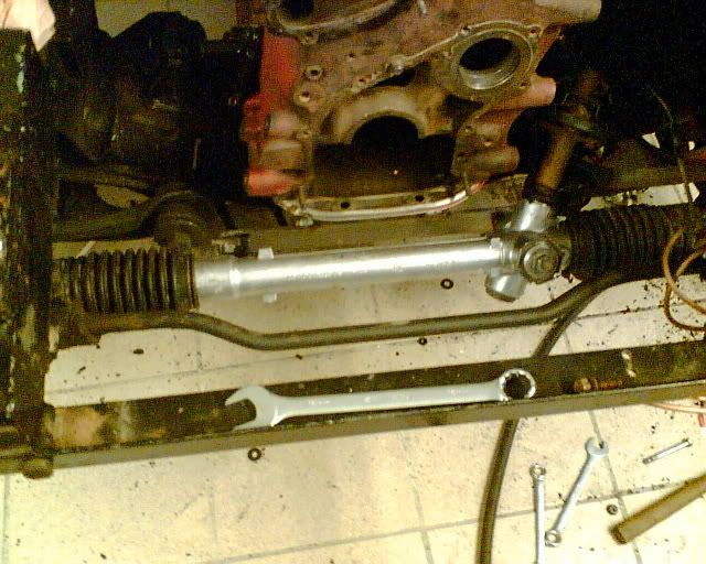

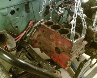

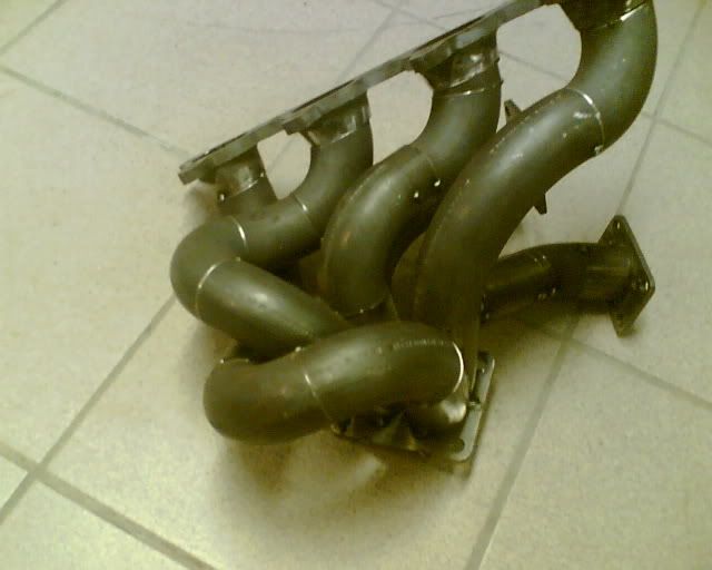

Dags för en uppdatering igen, har rotat fram lite mer bilder i telefonen som jag slänger upp.
Detta är till och med dags färska bilder, iaf den/dom sista i denna posten.

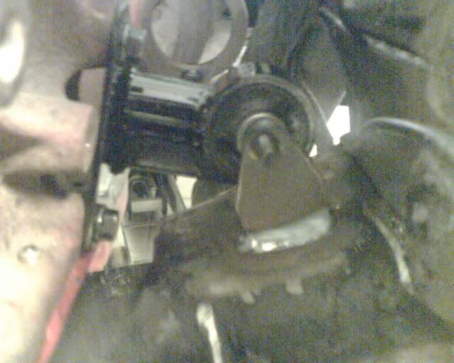

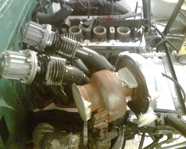

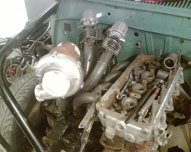

Motorfästen

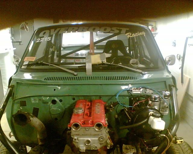

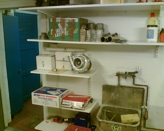

lite av bilen

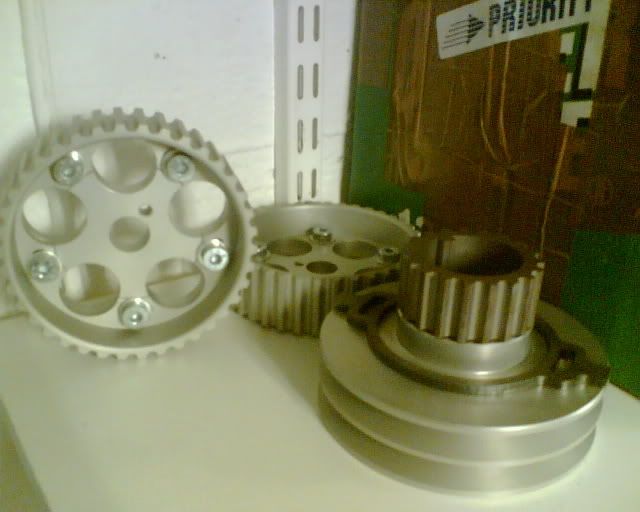

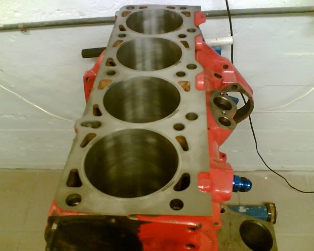

delar

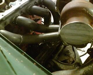

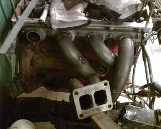

grenrör påbörjat
Lite av dagens händelse man fick ägna sig åt när gasen till tig:en tog slut
