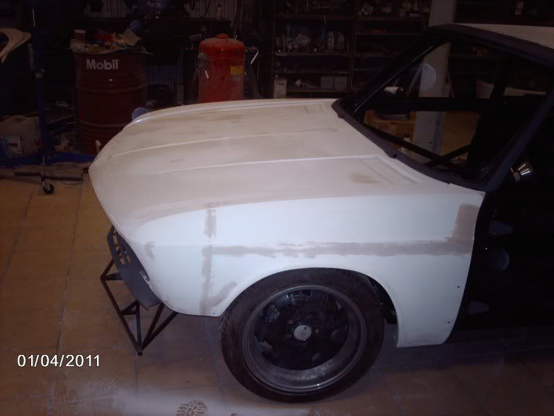

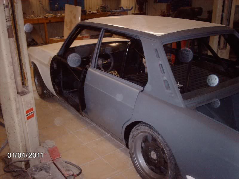

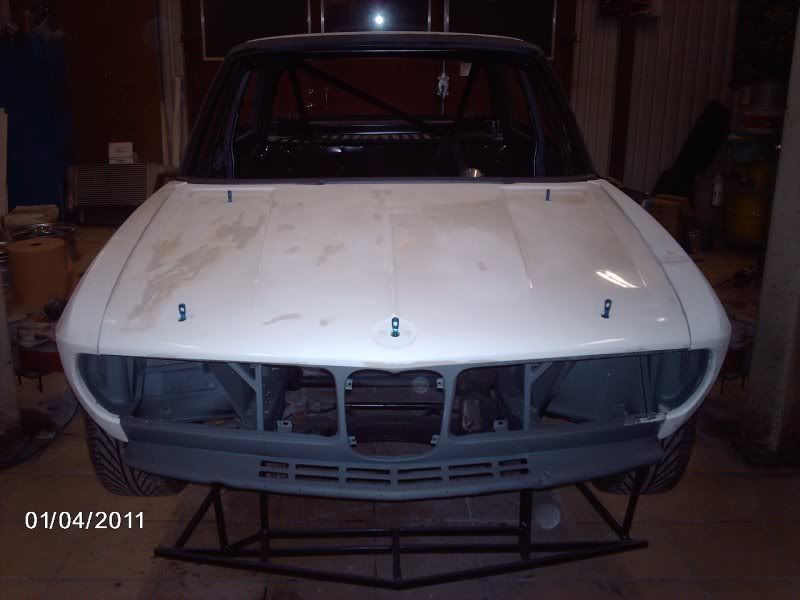

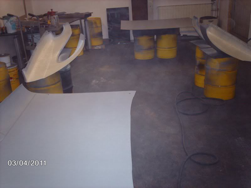

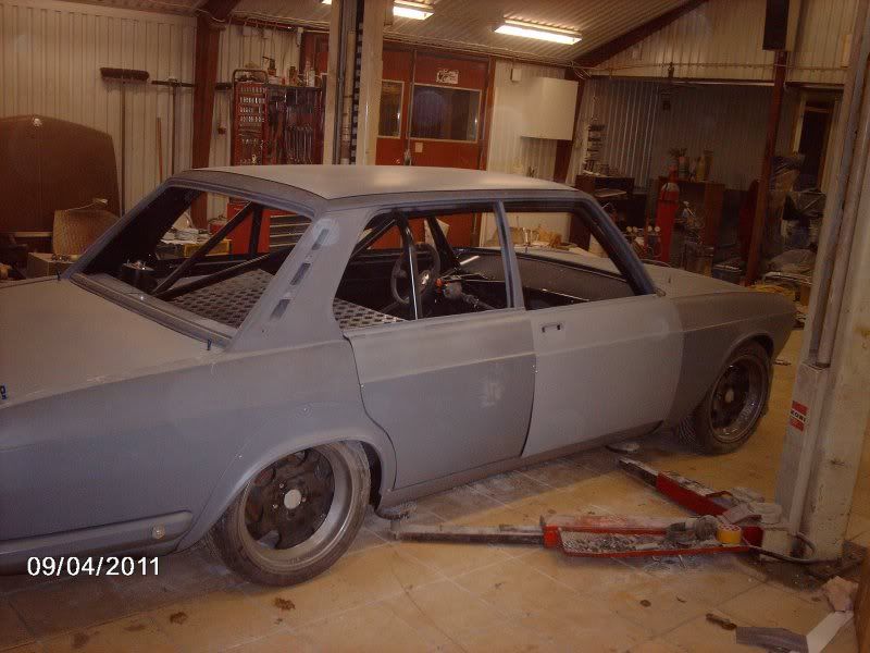

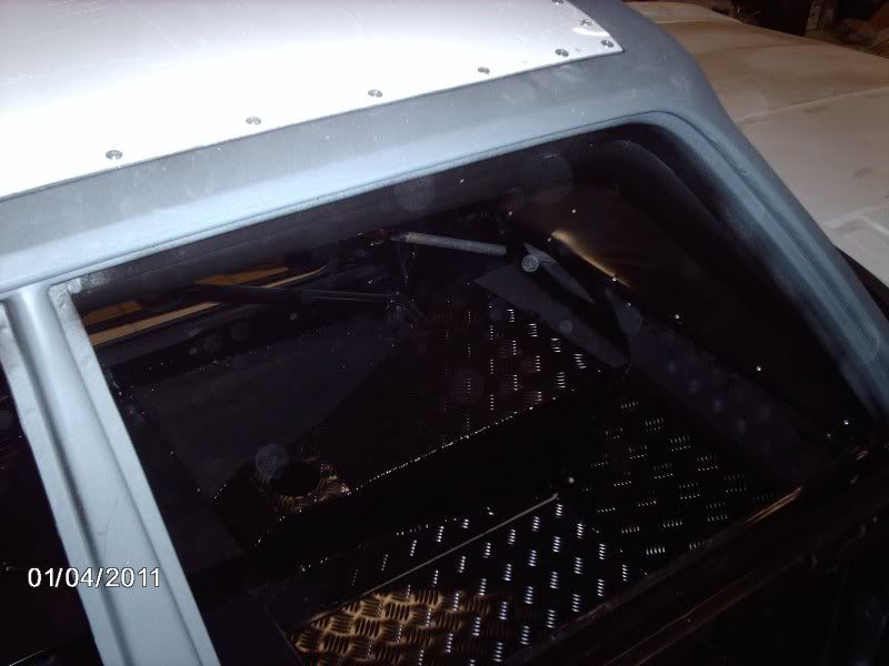

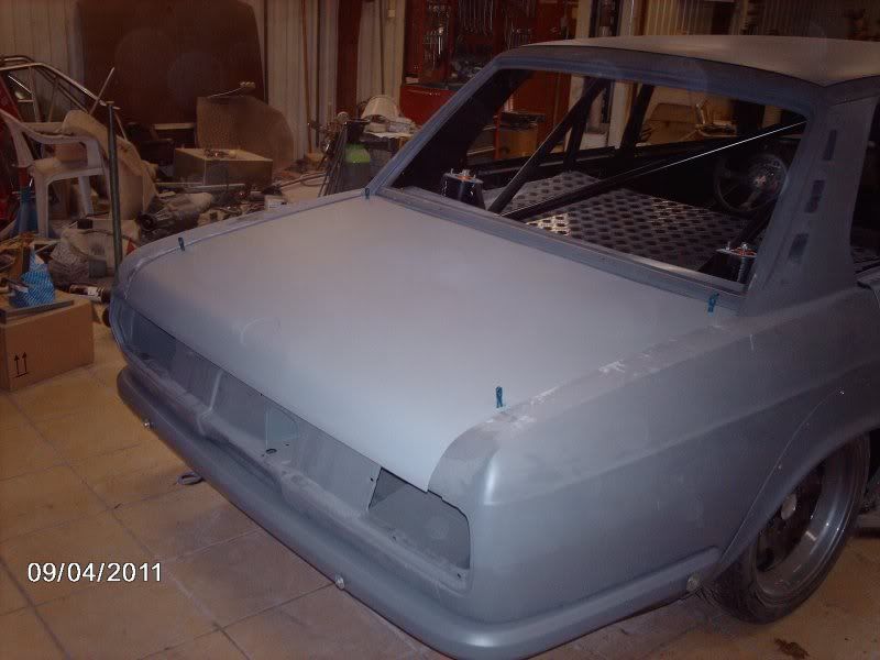

Lite mer har det hänt, men det har mest varit inpassningar och fixa till det sista för lack.
Dvs. sådant som tar mycket tid men som knappt syns på bild..
Pysslat lite med plastbitar fram.

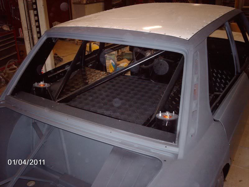

Försökt få till mågra bilder invändigt, men det är inte så lätt:
Att tex mittenplåten bak ser grå ut mot de andra är bara för att den är dammig.

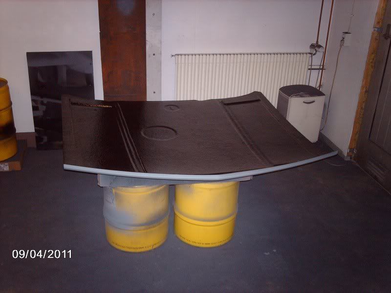

Grundat lite plast:
Jag ska nog börja köra med annan grund på plasten, börjar få ont om epoxygrund.
Jag som tyckte att jag hade köpt hur mycket som helst.. (typ 15L färdigblandad )
Jag tror inte det är så stor risk att plasten rostar med annan grundfärg

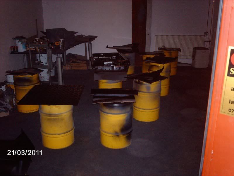

Tack, jag slänger väl upp ett par bilder till när jag endå håller på:

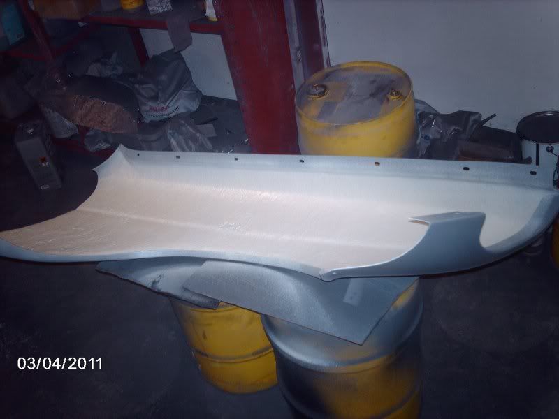

Fick bli lite body på insidan på framskärmarna för att skydda lite, och fylla igen lite porer och sådant.
Lite mer bråte som lackas:
Hur många bitar kan det vara på en bil

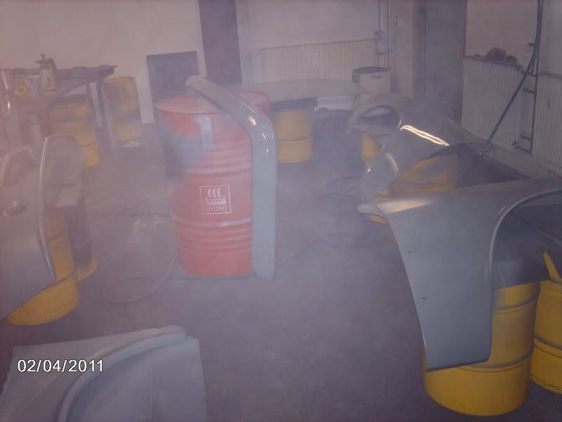

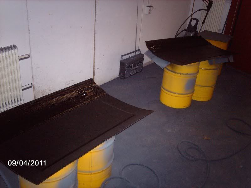

Lite bilder:

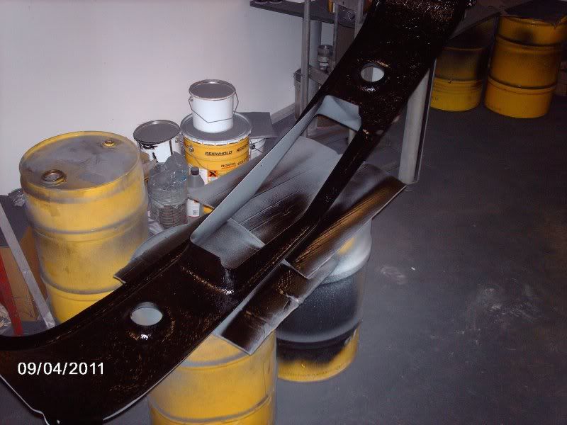

Färg på insidan på skärmarna.
Insida tak.
Frontspoiler.
Huv och ytterskinn till framdörrarna.

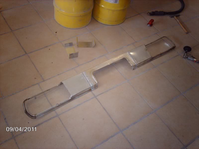

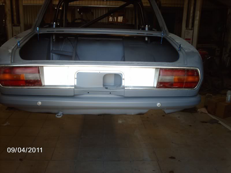

Börjat lite på en dekorplåt mellan baklysena.
Orginalet var ju allderles för smal
Efter en del slipande (jäkla skit att slipa alu) och lite till svetsande här och där börjar det likna något:
Det är dock en hel del pyssel kvar, och så gjorde jag en miss
Den går inte in i blästerskåpet.. Skulle blästrat när den var i 3 delar.
Det är en hel del små oxidprickar och någon hård ytbeläggning som jag skulle velat blästra av.

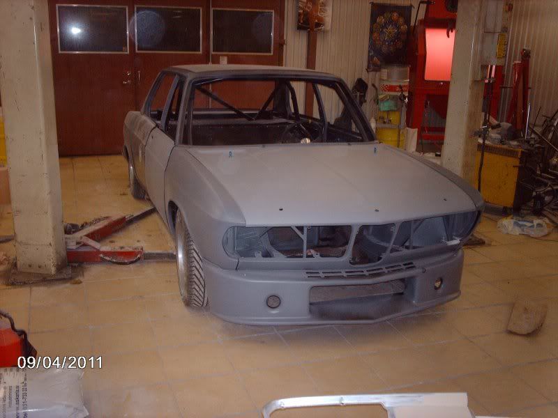

Lite bilder hur det ser ut med allt i (nästan) samma färg:
