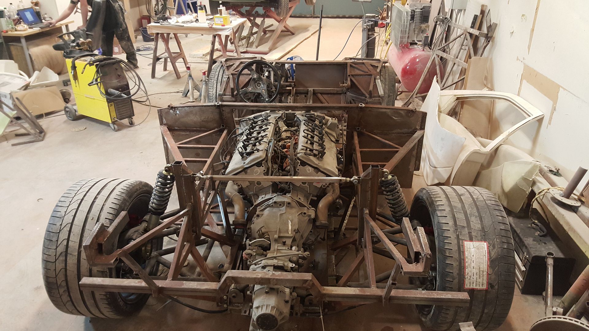

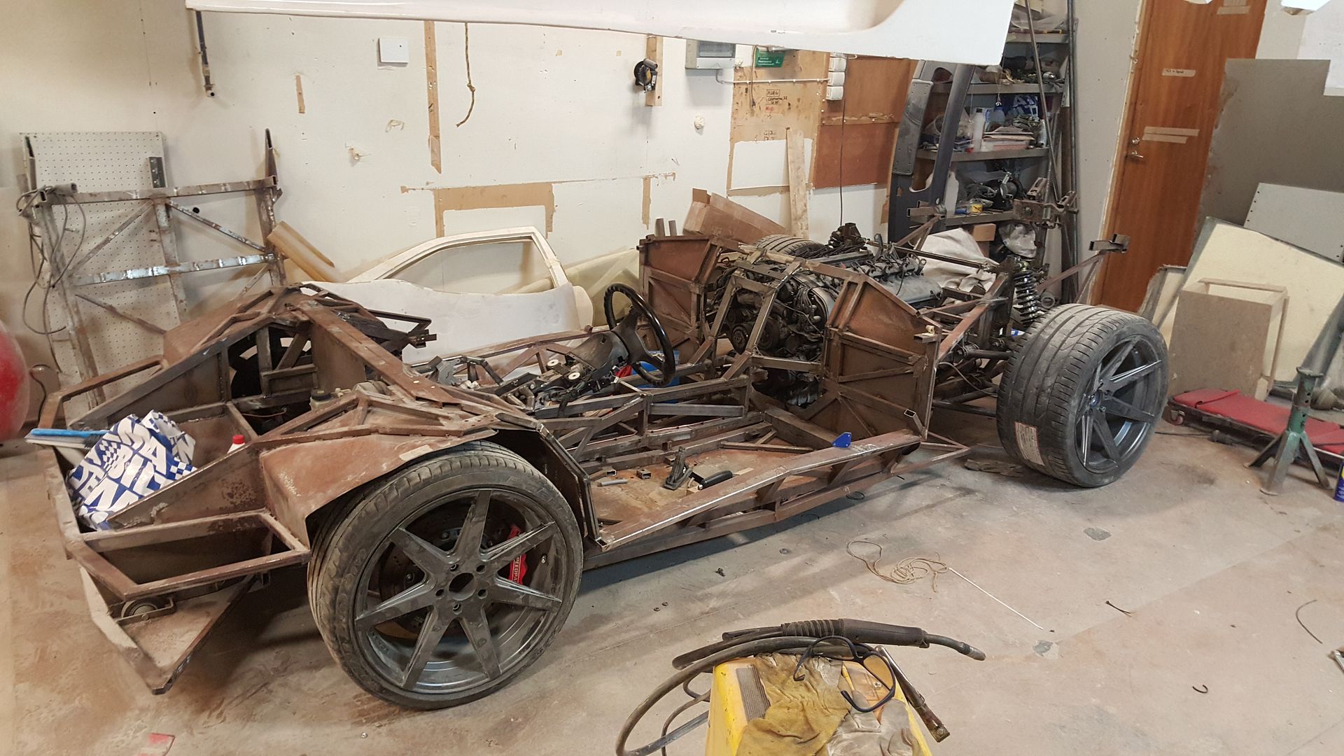

Nu känner jag igen sävarturbo när man får hämta projekttråden på andra sidan.
Det har vart mycket jobb denna veckan på firman. Uhh, det släpar med att vi tappat en timme på dygnet.
Men skall vila upp mig mot nya tag till måndag.
Men Lambon så har det hänt en del på bara ett par kvällar.
Har beställt tid för första sfro och väntar på svar.

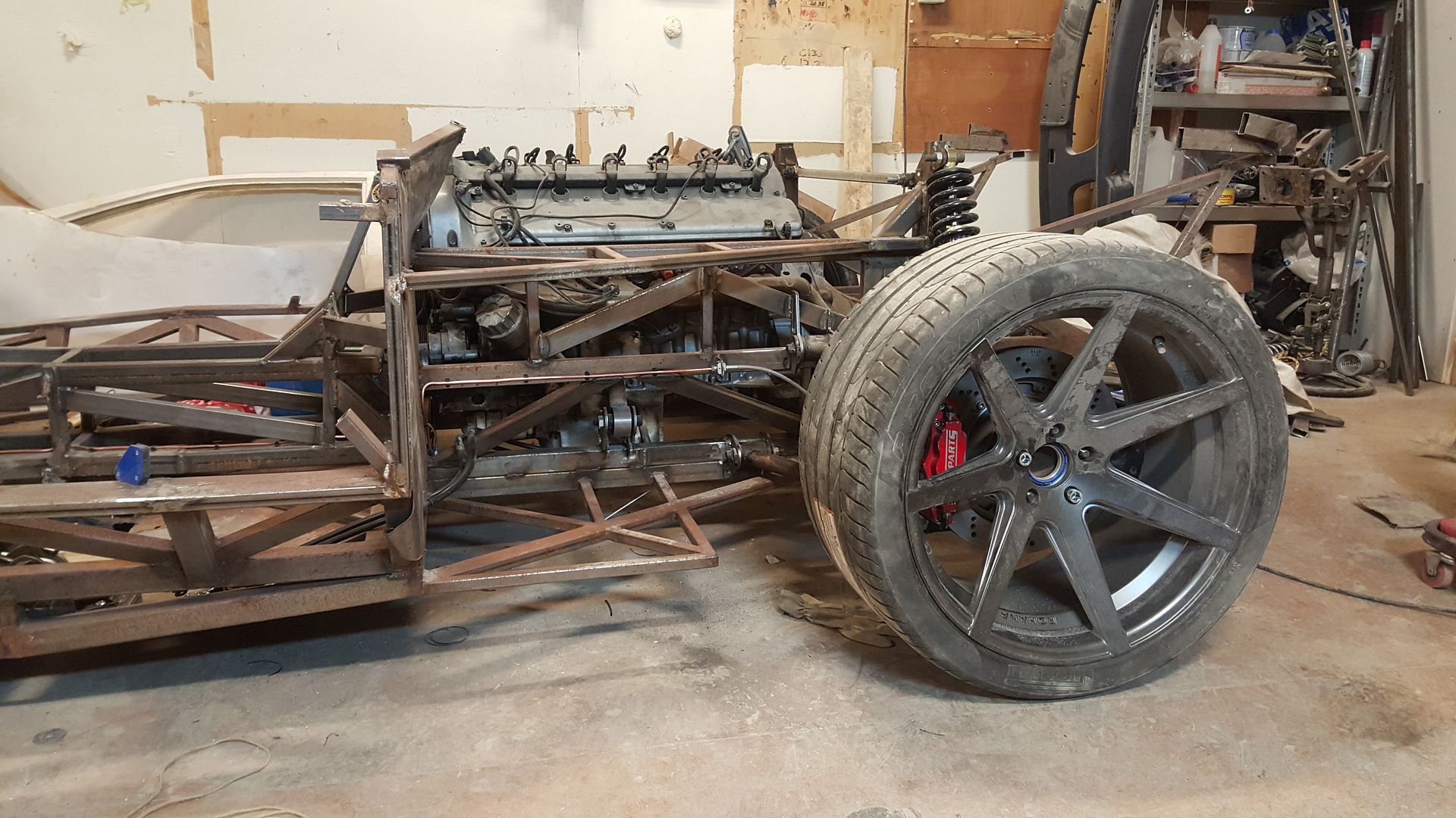

Betat av "att göra listan" till bara två punkter kvar. Batteri och Tank.
Bromsar är kopplade och funkar, handbromsen verkar ta bra.
Har triangulerat runt motorn mer i själva chassikonstruktionen.
Gjort styrstopp.
Satt på ett stag mellan stötdämpartornen.
Beställt hjälpfjädrar till bakre coilovers.
Svetsat lite i chassit här och där. Kan vara lite kvar här!

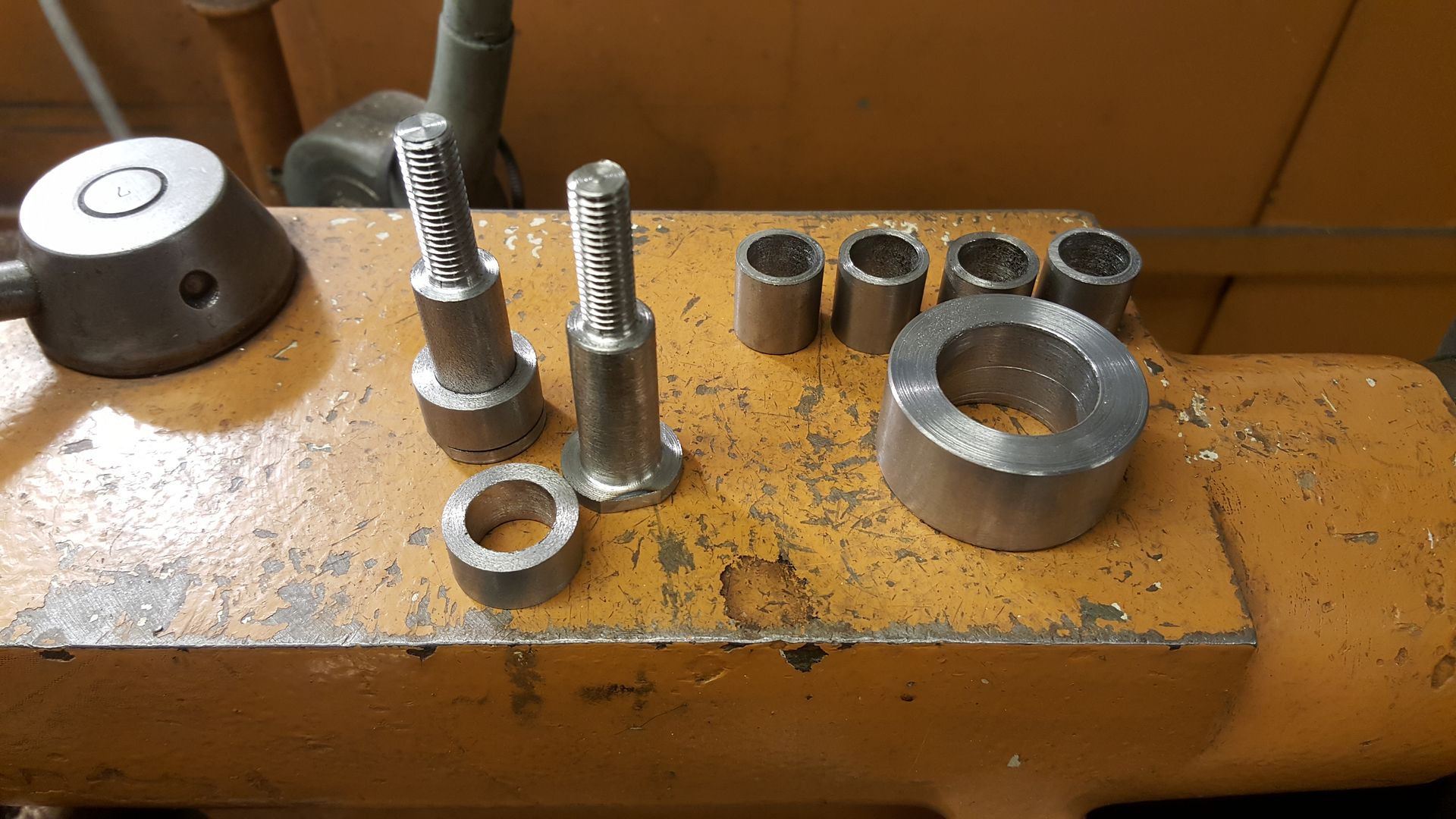

Svarvat bult till styrinrättningen, styrstopp att sätta i styrväxeln, bussningar till stätdämparfästet det nedre.
Här kommer lite bilder:
så här ser undre länkarmen fram ut( fattas fäste för krängare och airlift)

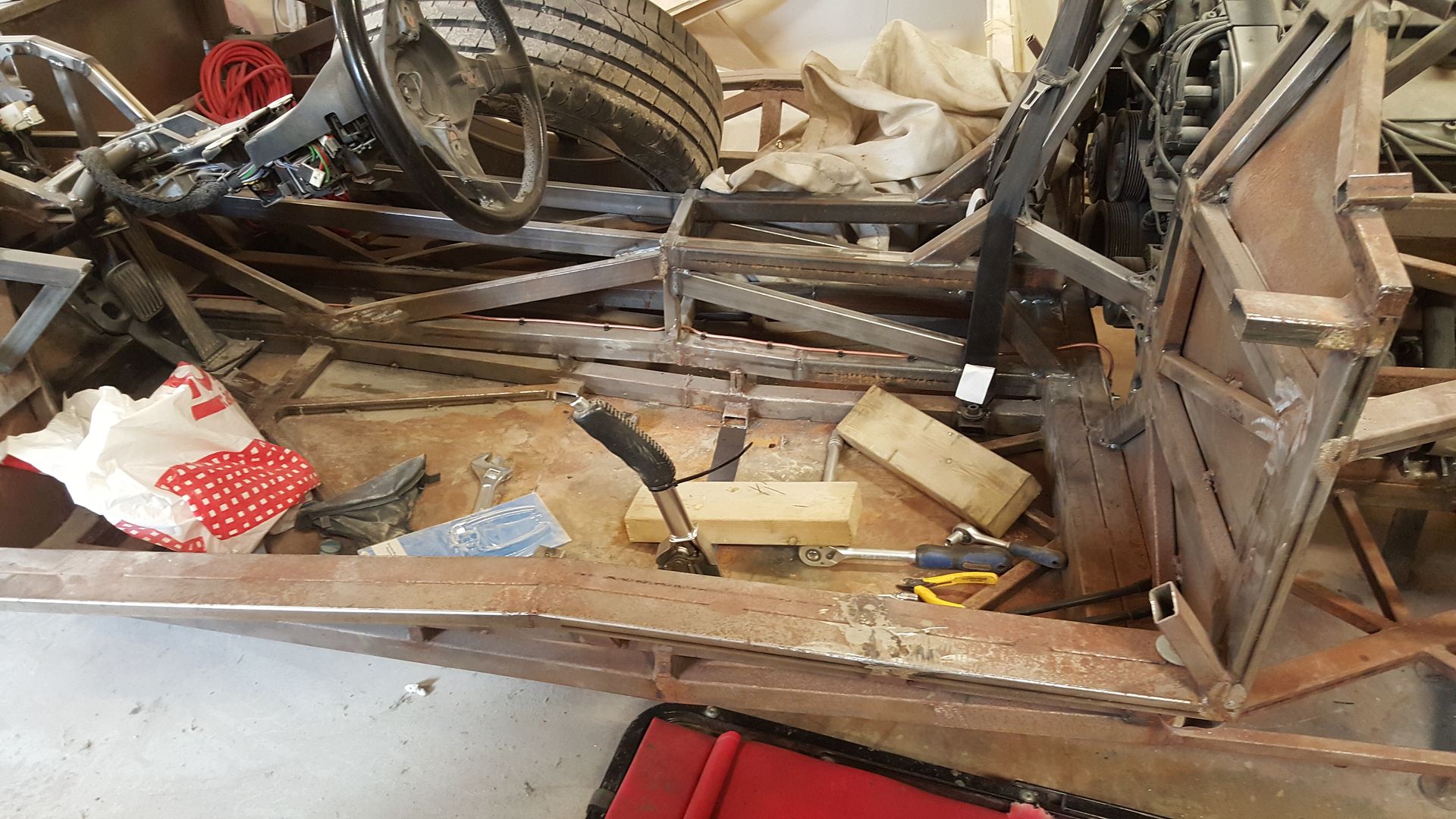

Dragen handbroms, blir lite krångligt att ta sig ur bilen. Kan även bara vara falskt alarm.
Gjort styrstopp.

Re: Lamborghini Diablo Replika
Den där blir ju hur frän som helst !
Kolla handbroms spaken i en corvette c4. Den sitter ochså på vänster sida men när man dragit den så faller handtaget ner å inte är ivägen
jimmy, gällivare
- Tommy Luhr
- Inlägg: 5537
- Ort: Arvika
Tackar!
Jag hade en bra spak i den förut, men för att få nog med rörelselängd på wiren var jag tvungen att köpa spaken som hör till oken.
Tror inte c4 hade lösa handbromsok.
Mellan Bmw spaken och Viper spaken så skilljer nästan det dubbla i rörelse på oken. Man behöver ha det på dessa!
Tycker dom är svåra ändå att få och låsa. Men dom behöver köras in mot skivorna med, suttit på andra skivor förut!
Ska ju inte behövas så mycket kraft i parkeringsbromsen heller så det är nog lungt.

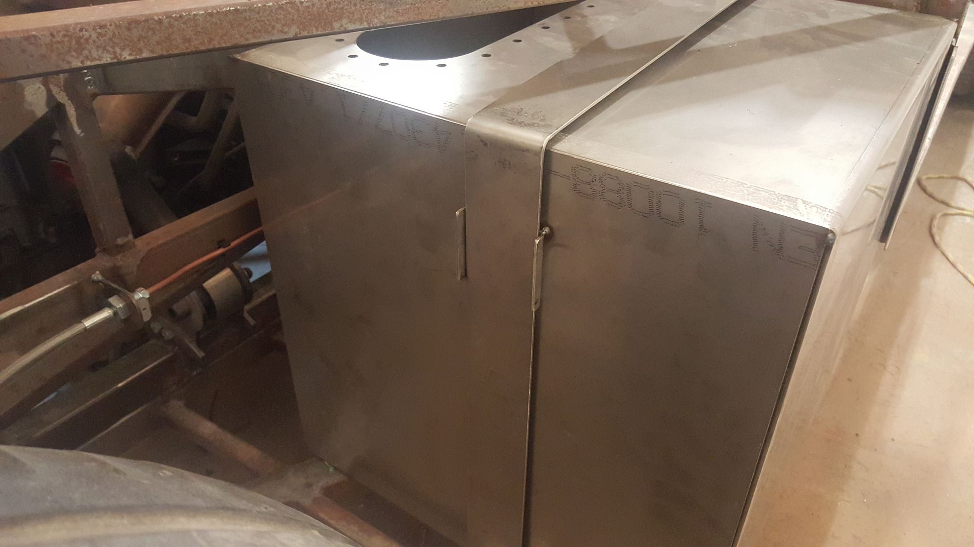

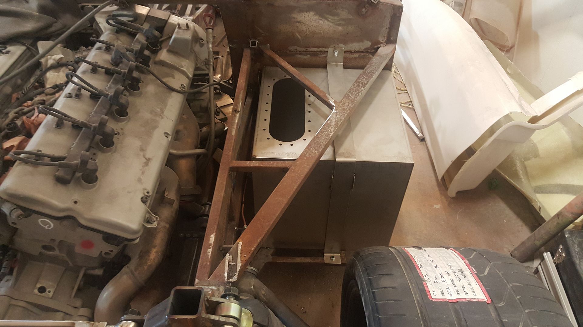

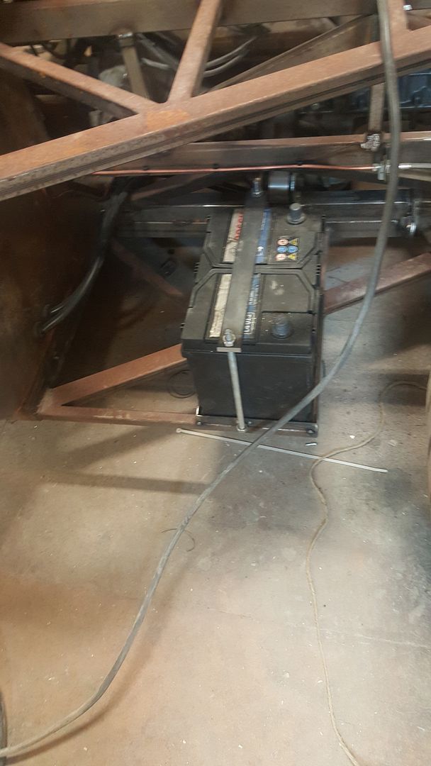

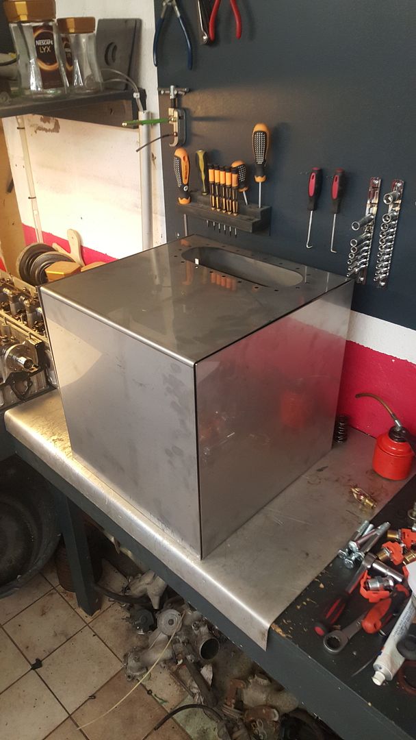

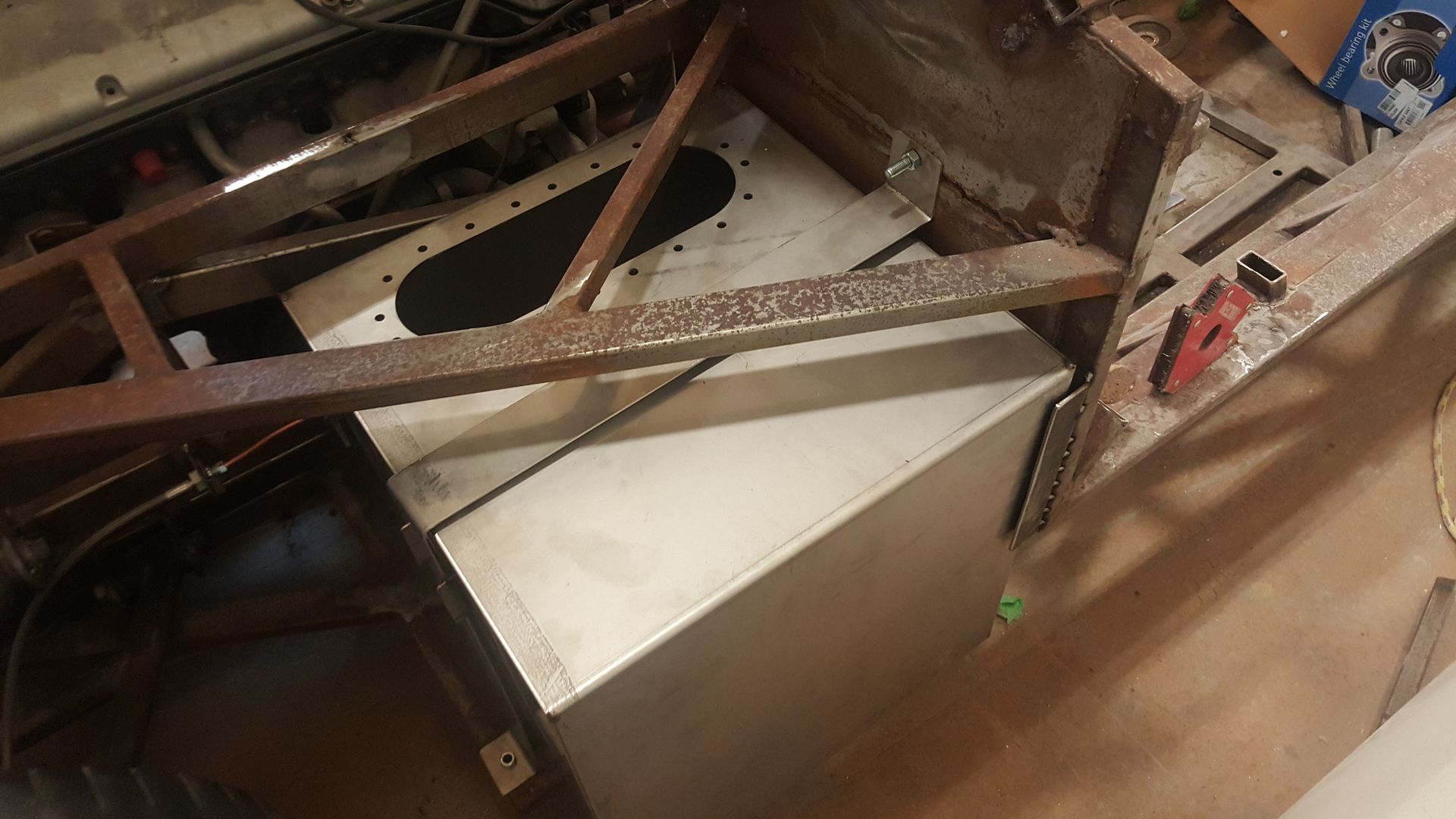

Slänger in lite bilder på en fin tank jag fått bockat och laserskuren.
Tanken med att köra intank pumpar och påfyllning samt tankmätare i samma armatur!
Batterifästet är av enklast möjliga modell!

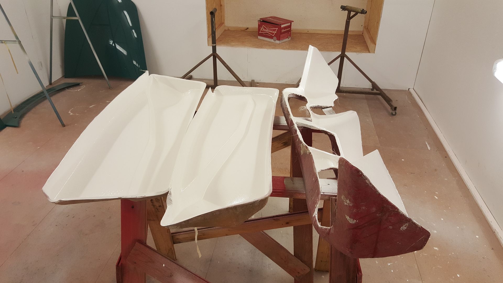

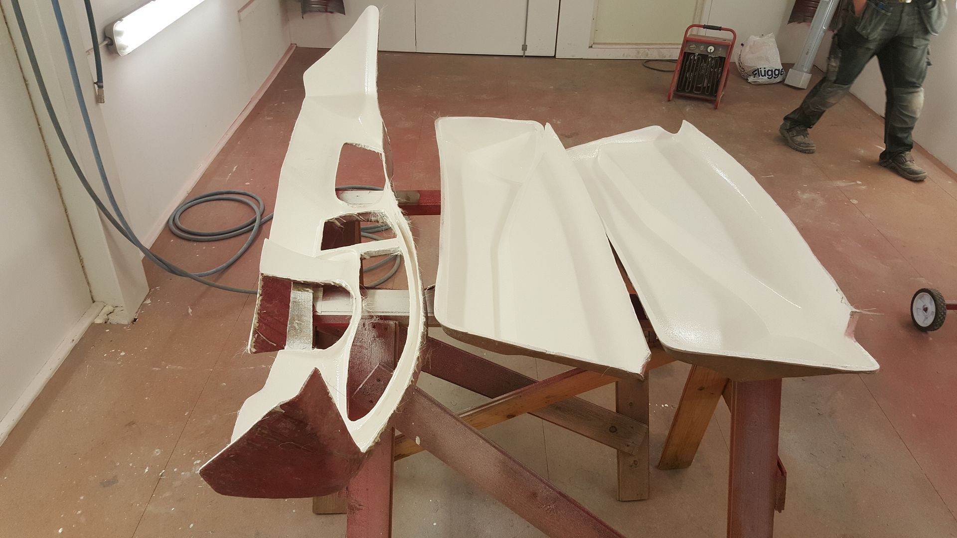

Slänger in lite bilder på ett par Lambo formar som jag testkört en ny Gelcoat spruta med.
Underbart att kunnan spruta upp detta. Är Enormt mycket jobb att handlägga precis allt.
Men hoppas någonstans att jag kan spruta polyestern med så att jag kan blöta den påd et viset istället för pensel och roller!
