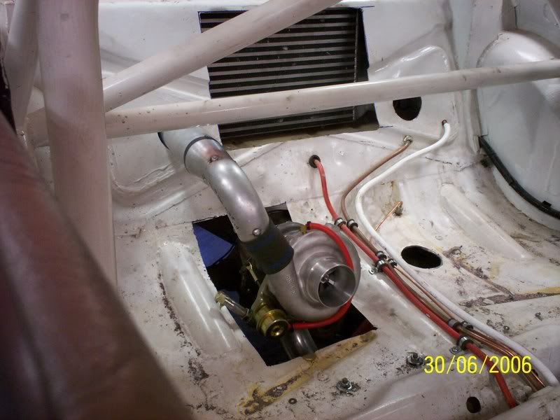

Vad tror ni en sådan motor kan ge för effekt?
-b21et block
-smidd vev M-stakar et kolvar
-531 topp org.ventiler. portad ganska mycket.
-kammen 296-112-12.5 lyft. (slipad på enem)
-bakmonterad pt-61
-spridare 1600cc
-bränsle etanol
-laddar nu 2bar med 25grader tändning efter 6500rpm varvar 8300rpm
-960 spjäll
Ska försöka bromsa i vinter om det finns tid.
Tacksam för svar.

turbon ska sitta bak.
