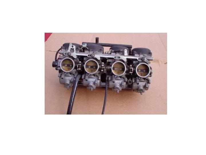

Jag kommer att komplettera med bra bilder så fort jag fått hem fuggarna. Lägger ut den bilden jag fått från säljaren.
:arrow: /NXJ

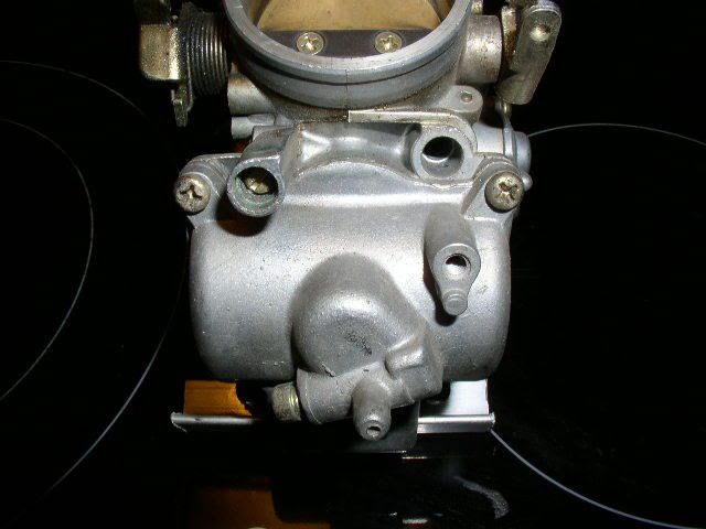

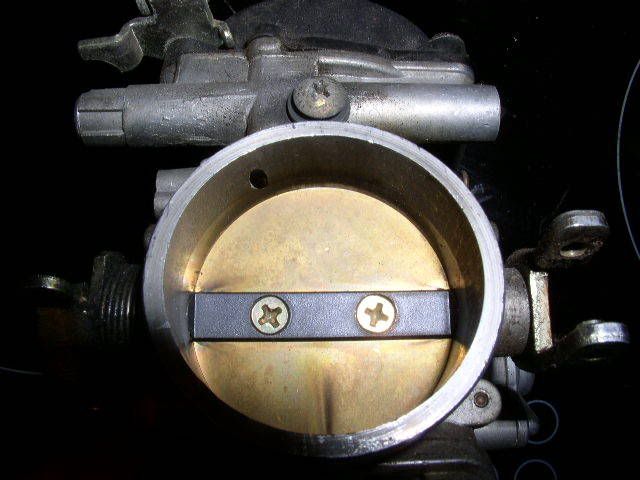

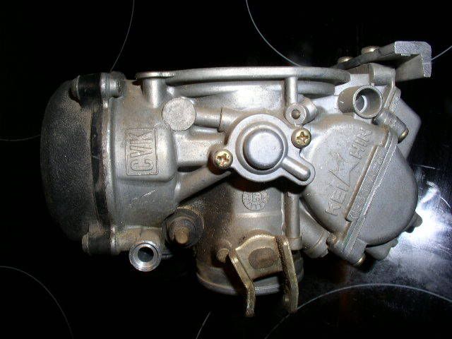

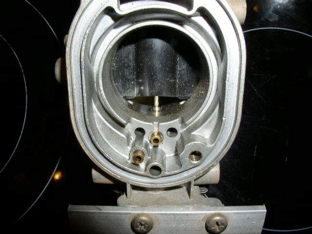

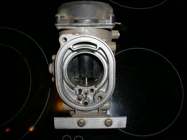

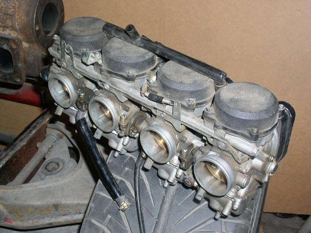

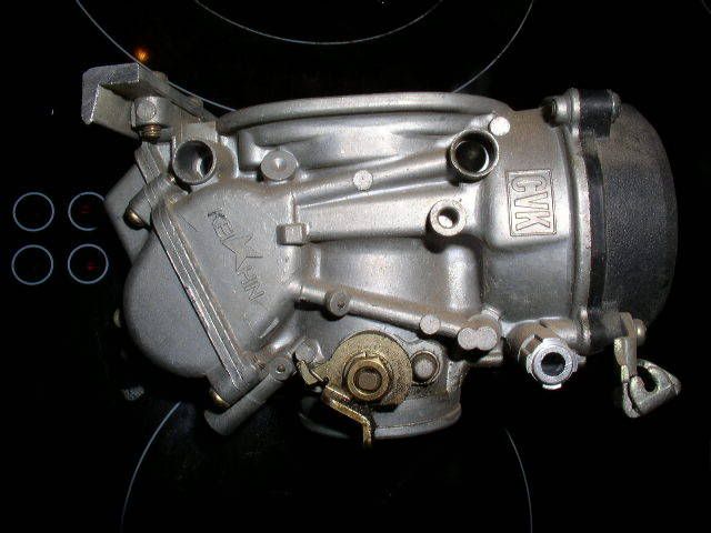

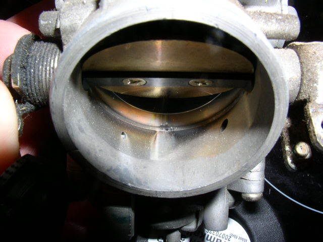

Här kommer bilder på mina gasare. Någon som vet hur de ska moddas för turbobruk :?:
