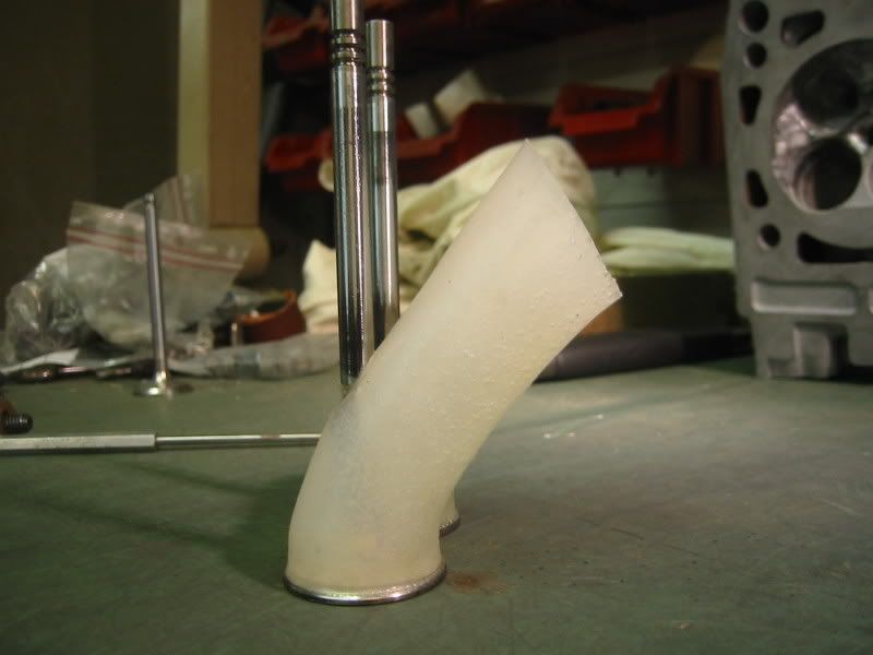

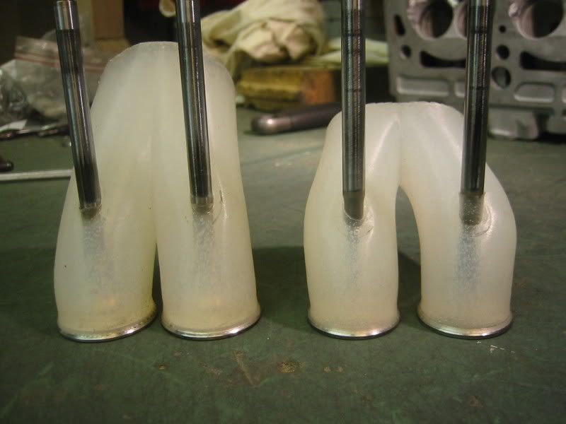

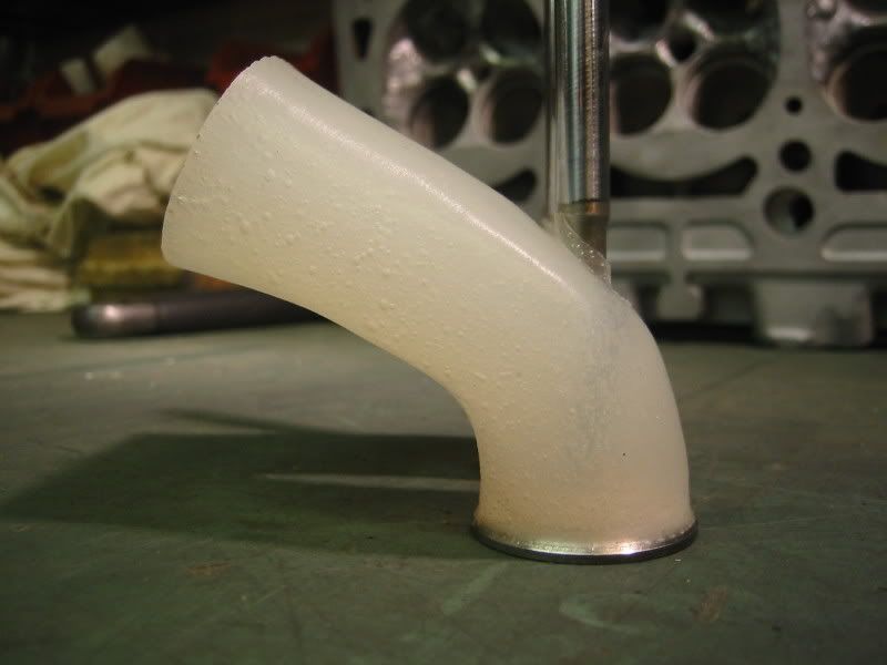

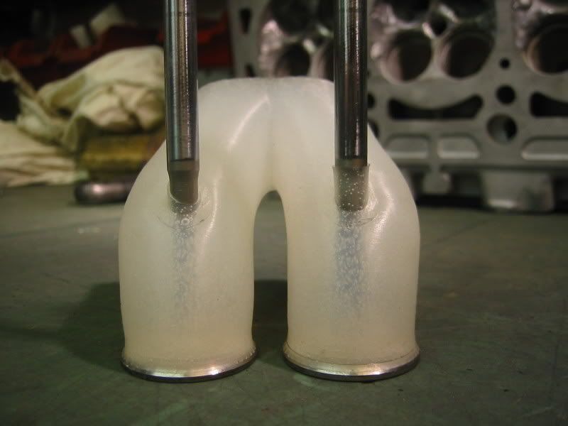

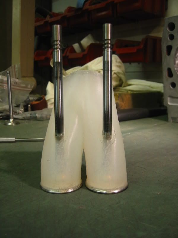

Några bilder på avgjutningar av en topp som jag har gjort till en kompis.
Det är 34mm in och 30,5mm ut (org är 31-27) Jag jämförde flödet med
STCC topparna och jag hade ialla fall lyckats hålla samma
flödeskoefficcient på insug och på avgas flöda min mer än så ,men det
beror nog mest på STCC´s reglemente i förrhållande till org geometri.
Riktigt bra silikon det här, blir hårt och fint ,inga sladdriga klumpar.
/Christer

snyggt!!!
du ligger på en 290cfm eller? räknar du koefficienten på minsta stället eller ventilernas mantelarea, eller på ventilarean?

Tackar!
Jo det stämmer bra. Det är på ventilarean.
Den flödar ca 290 cfm@28" vatten in och 258 ut på 12 respektive 11mm
ventillyft. Ska kolla om jag hittar flödespapprena.
Lägger in en bild också.
/Christer
