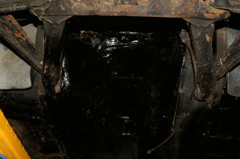

Tänkte lägga upp en lite tråd om min lilla Opel här.
Har surfat runt på denna sida ett tag och fattat tycke för den.
Bilen är då en gammal Opel Ascona B som jag köpte för att bygga en "vardags" bil.
Vill kunna köra till jobbet eller ta med familjen till banan för att ta ett varv eller två... Tanken är att även kunna köra en elva på strippen eller kanske till och med en tia :shock:
men framförallt ska den gå att köra hem efter racet utan att behöva nån jävla biltransport hela tiden :evil:
Hur detta slutar med alla mål får vi se med tiden då jag inte har bråttom till nått, bilen ser idag ut som skit och har sjukt mycket jobb för att få nån fart på den.
Motor nr1 som ska i är en mer eller mindre standard b21 turbo för att få bilen att gå. tanken är sedan att bygga en b230 vid sidan av.
lite bilder då:

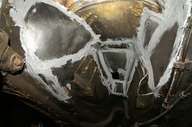

lite mer bilder från gårdagens pyssel i garaget:

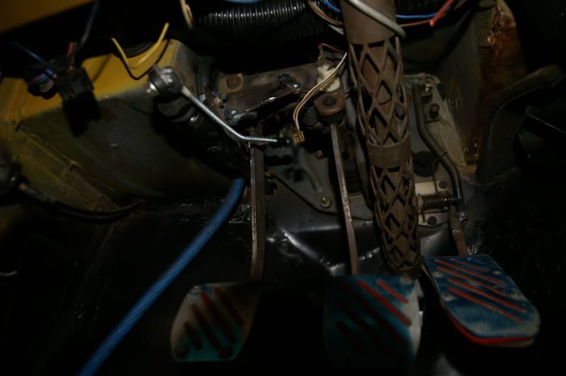

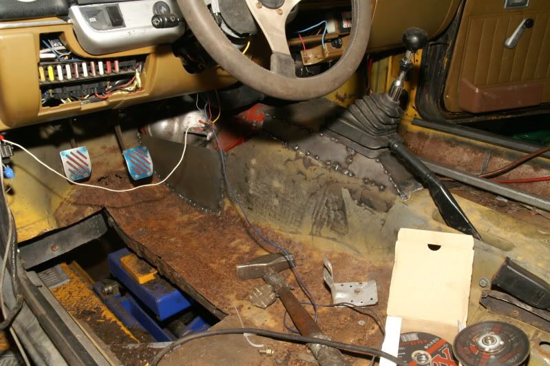

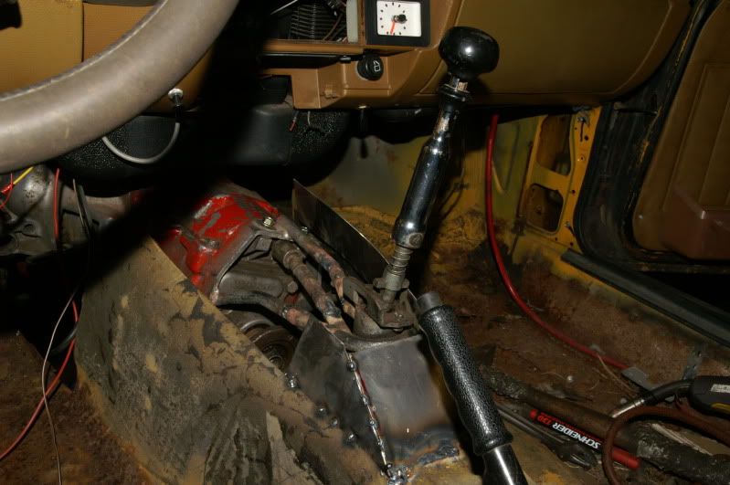

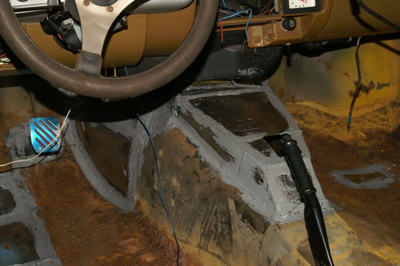

Igår kväll blev det lite gjort igen, bygde om pedalstället då det inte fick plats mot kardantunneln. ska byggas om ytterligare lite då vi kom på att bmw 530 låda var bättre att ha än en gammal m45a.. Och den har ju hydralisk koppling!
Kommer också att skruva ihop bilen utan turbo till en början då original grenrör inte fick plats, kommer bygga nytt grenrör på sidan av sålänge med större turbo direkt.
vill bara få bilen besiktningsbar nu i förstahand ändå så det gjorde inte så mycket känner jag.
Fyller på med bilder senare ikväll om jag hinner!

Inlägg av hedman »
är det bara en synvilla men lådan såg ut att sitta väldigt vinklad på den ?

Inlägg av Elvis »
hedman skrev:är det bara en synvilla men lådan såg ut att sitta väldigt vinklad på den ?
Nej den sitter väldigt vinklad!
men Nu blir det löst med en bmw låda istället och den kommer hamna med en betydligt bättre vinkel :D

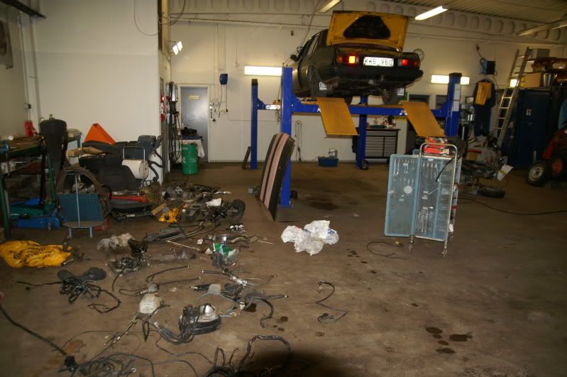

Inlägg av Elvis »

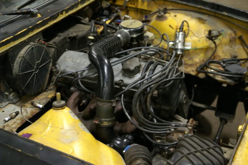

Nu är gnistan funnen :) Det var dålig gjord till den lilla boxen..
Även soppa systemet är ihop och motorn startad :thumbright:
Byggde ett 2,5" rör efter original grenrör, bygde om kopplingen till hydralisk och kopplade in elen så allt fungerar som det ska nu.
Ska lufta koppling, montera kylare och fixa lite bromsrör nu, sedan bör den gå att provköra...
därefter lite mer el och lysen innan besiktning!
Inget är snyggt att titta på än men sånt kommer med tiden :lol:
Lite bilder:

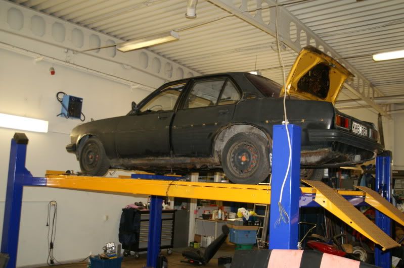

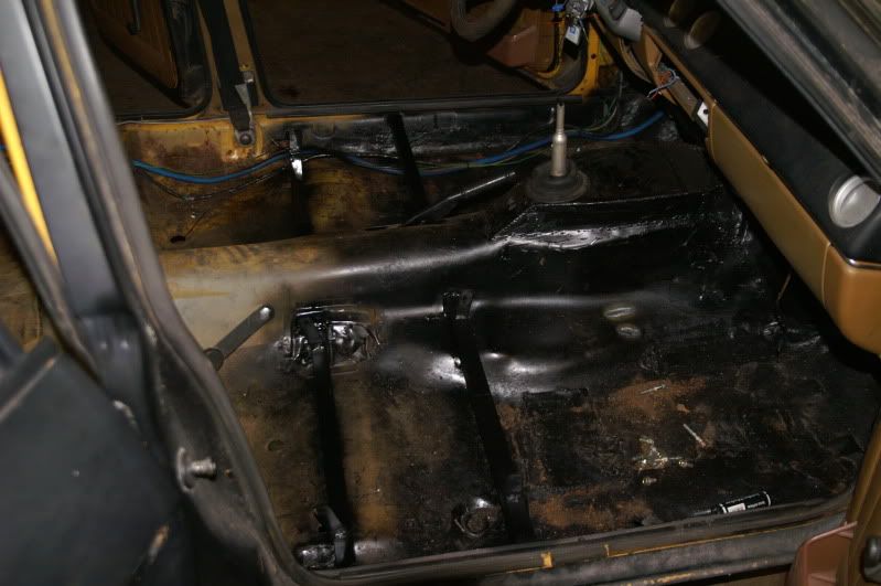

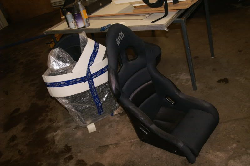

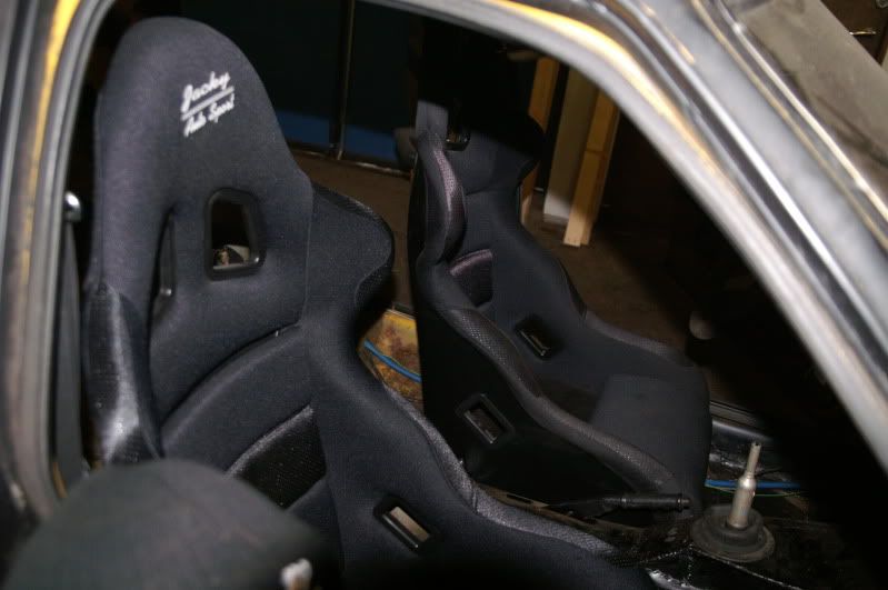

En till kväll i garaget...
Nu är växellänkaget klart och fungerar (ska justeras lite bara)
Nya stolar inhandlade och monterade
Ny kylare monterad då den gammla läckte :(
Nya bromsrör och slangar monterat och luftat
Och framförallt är bilen provkörd och allt fungerade riktigt bra än så länge :)
lite bilder igen:
