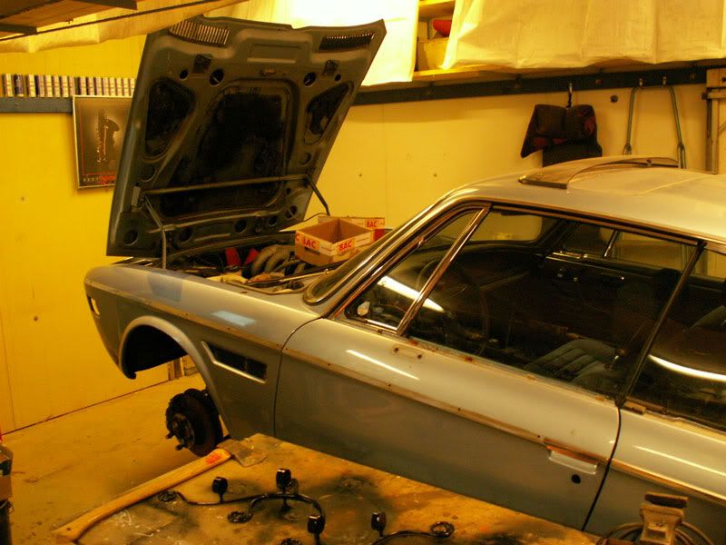

Farsan håller på å renoverar 3,0 csi för andra gången....lite less för att lackarna slarva kanske,är typ rost överallt igen pga att dom typ sket i grundfärgen :evil:
( det mörkblåa fältet på skärmen är en lagning efter en flaggstångs attack :wink: )

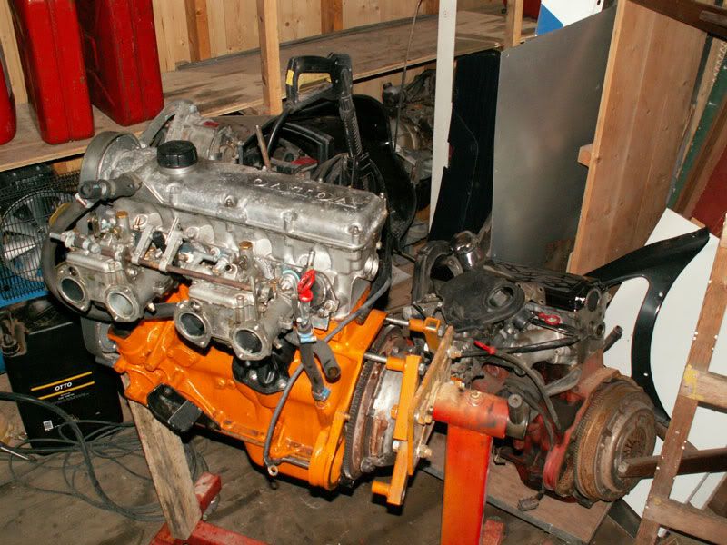

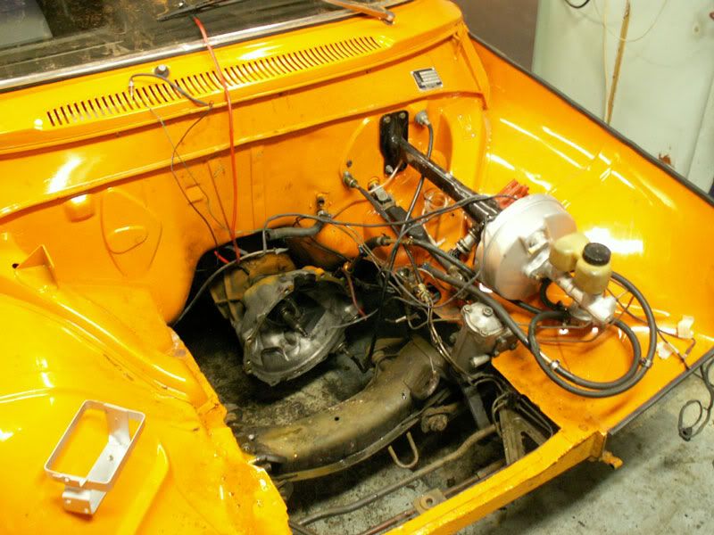

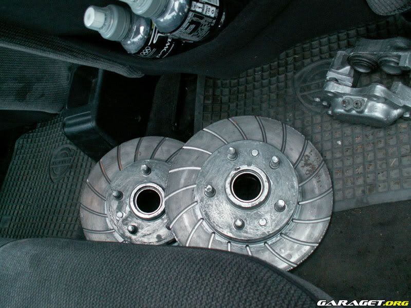

Har nu lyftat ur motorn samt fått upp den i motorstativet
Sen har jag fått mina Turbo skivor slitsade samt renoverat bromsoken

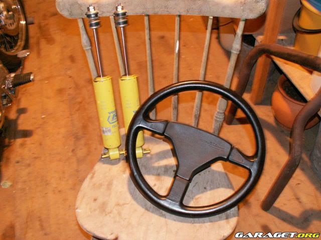

Sedan tidigare har jag oxå fixat en fräsch r-sport ratt samt i princip nya R-sport dämpare :) , letar bakdämpare oxå...

Passar bromsoken rakt på eller?
142 TiXeR
Inlägg: 537
Blev medlem: lör jan 24, 2004 12:12 am
Ort: Luleå
Inlägg av 142 TiXeR »
enligt vissa som har gjort det så är det bara bolt on, å enligt andra så ska man fräsa av anläggnings utan lite grann samt borra upp hålen för bultarna.
jag har inte provat monterat än så jag vet inte själv :)

142 TiXeR skrev:enligt vissa som har gjort det så är det bara bolt on, å enligt andra så ska man fräsa av anläggnings utan lite grann samt borra upp hålen för bultarna.
om det e ok från 240 du nackar om så e det om du säger ,fräsa o borra,har gjort det på två bilar :)
jo det e 240 ok, misstänkte nästan att dom inte passa bolt on :)

240 ok = ta upp hålen från M12 till 1/2" och fräs av ca 3mm på insidan så oket styr på skivan

Team X skrev:240 ok = ta upp hålen från M12 till 1/2" och fräs av ca 3mm på insidan så oket styr på skivan
tackar för infon! guld värt :)

Inlägg av Team X »
Hej
Kolla det där med 3mm , har tyvärr inga ok lösa jag kan mäta på nu.

Team X skrev:Hej
jo det går ju att kolla så man får skivan centrerad i oket...tack igen
