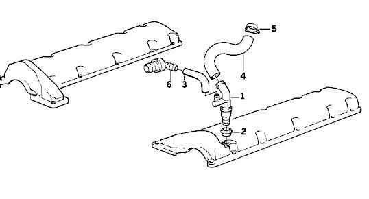

Jag kanske har lite konstiga frågor men men...
På min m30 går vevhus ventilationen in efter Lmm .
V12 an har ju 2 separata styrsystem , hur har BMW gjort original med återledningen av vevhus ventilationen ?
Vevhus ventilationen är ju "mätt luft" och på v12an skulle det ju "blanda" systemen lite , dock så lågt flöde att det inte spelar någon roll ?

För att krångla till det extra så har ju tolvan två dubbla systemDaniel-635 skrev:På min m30 går vevhus ventilationen in efter Lmm .
Hur har ni gjort nu ?
Jag funderar lite på var jag ska ansluta min nu![]()
En går in i plenumet och en går in mellan LMM och spjällhus, separat höger vänster förstås. I plastpluggen som grenar upp ventilationen sitter någon underfundig strypning/flödesbegränsare och i anslutningen mellan LMM och spjällhus sitter en backventil. vet inte riktigt hur man ska lösa det där. Vill ju gärna ha ett slutet system. Behöver jag tillägga att det är ganska vanligt att det här krånglar på orginalbilarna
