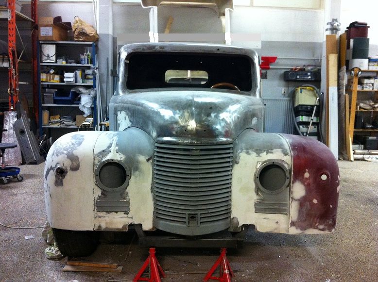

Bra idé, hytten hade behövt 15-20cm breddning.Kadett4wd skrev:fasen,, synd att du kommit så långt.
Men nu med bilden rakt framifrån och skärmarna så pass breda.
Det hade varit asfränt att kapa hela karossen på bredden och lägga i en remsa på säg 20cm.
Ett jäkla jobb, men telefonkioskstuket hade försvunnit.
Bara att bredda hytten, flytta hyttfästena, bredda instr. panelen, huven, torpeden... nja, jag har nog kommit för långt! Synd.
Toni

Toni skrev:Bra idé, hytten hade behövt 15-20cm breddning.Kadett4wd skrev:fasen,, synd att du kommit så långt.
ja precis, jag förstår innebörden av en sånt lappkast,,, gör det INTE!

Har inte sånt avancerat som Photoshop, men lite klippa o klistra kan man ju:* * * NXJ * * * skrev:Toni. Du kan ju photochoppa Commern? 3(TUM) takchoppning
/NXJ
Toni

Jag tycker choppningen blev kanon
Mycket bättre proportioner
Telefonkioskstuk eller inte.... Din skapelse är en kioskvältare
