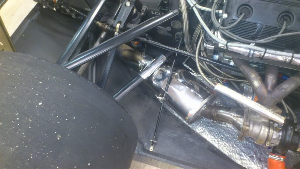

börjat med att mecka dit nya ljuddämpare , blev två lite större ovala dämpare och sen sammtidigt sätter jag v-band direkt efter ljudämparen som ger möjlighet att trycka in två insatser enkelt vid banan om den ändå låter lite för högt...
skulle jag behöva ännu större dämpare nu blir det verkliga problem, knappt 5mm kvar mellan golv/dämpare/länkarm
