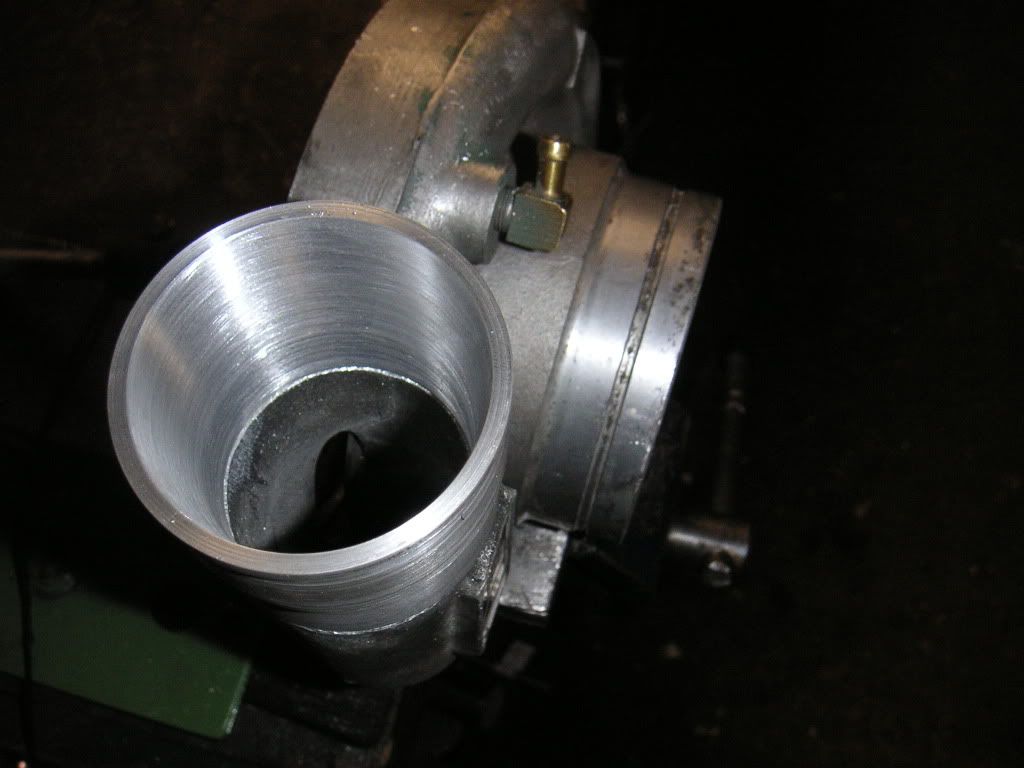

jag har nu beställt en högtrycks så kallad "super HX40 proppeller" (4035879) 7blads med 60mm inlopp och som har fin flödes mapp till över 2.5bar. jag ska sen göra iordning en kompressor kåpa utan surg inlopp och istället en stor tratt och svarva en fin övergång mot 2.5" tryckrör. då känns det som man har den optimala HX40 turbon till B20 -2012 :thumbright:

jag har bestält ett hög laddtrycks kompressor hjul från en så kallad super HX40 nu och sen så håller jag på att optimera anslutnigarna mot ett 2.5" rör med en 7graders kona.
ska fixa till inloppet lite senare efter den är svetsad. jag skiter i dubbel inloppet (anti surg) och satsar på max flöde och tryck med en stor radie liknade inlopp istället efter konsult snack med crister j. jag kommer att tejpa i 60mm inloppet sen fylla det utrymmet mellan det och 4" anslutningen. sen har man lite att svarva inloppet i.

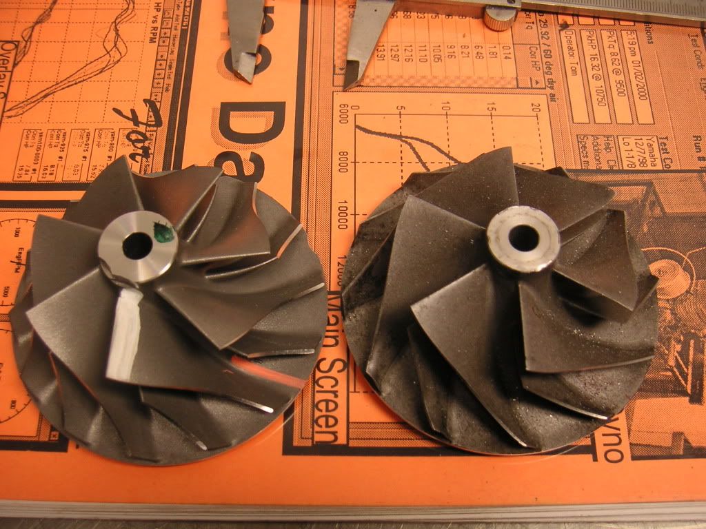

jag har fått hem den nya hög trycks kompressor propellern nu, vart lycklig som ett barn på julafton när jag såg paketet i posten :hihi:
man ser att den nya compressorn är lite högre och att lutningen på vingarna är annorlunda på propellerns vingar
vi får hoppas den levererar som diagrammet säger :thumbright:

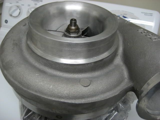

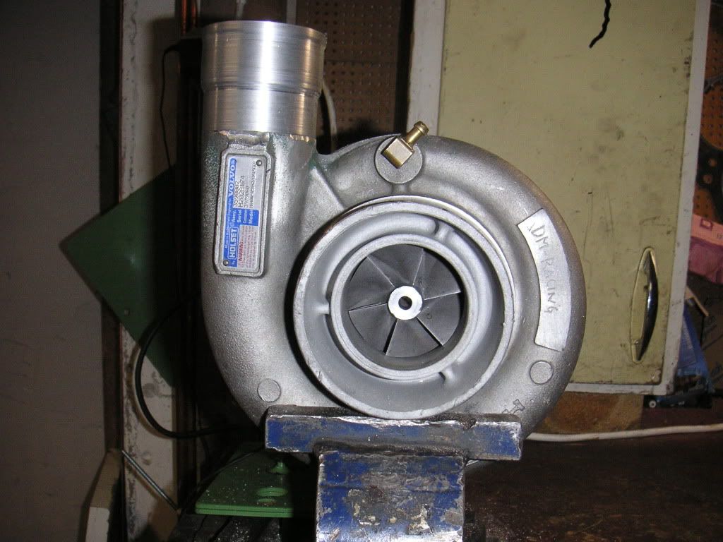

undra vilken modell som är bättre?
det känns som att man vill ha raksträcka minst 15mm innan man kommer in i propeller vingarna så luften går rakt in och då är den övre bättre nästan tror jag men den undre flödar nog bäst?
model 1
model 2
denna vore ju bäst men jag måste ha ett 4" rör mot turbon så jag får in kall luft. mins magnus söderlund svarvade en sån tratt och byggde sen in den i en stor låda med ett 8" rör fram till kallluft intaget :thumbright: . men tog typ en halv vinter sen vart turbon för liten vid första provkörning så då passade inte de han byggt :(

Eller så skaffar du en bw 360 direkt..
