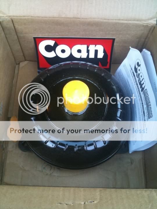

Conertern blev en coan converter med billet stator o så. Var först inne på att köpa mig en delbar men stålarna räckte inte till där.
