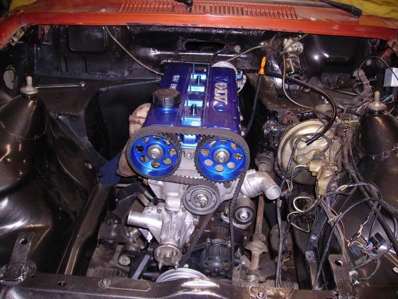

hörru nu vill jag höra motorljud! :) ni fick till spännaren till kamremmen ser jag. nice nice! brorsan säger att du har lyft i motorn, isf bilder juh!

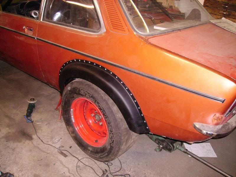

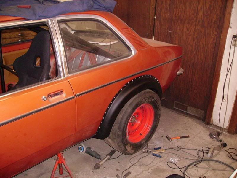

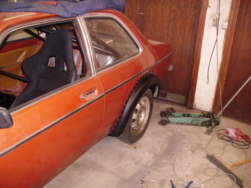

haha jo så småningom så... jodå det funka fint efter lite småjusteringar. Nä har inte lyft i motorn, skulle göra det ikväll men då strula det så klart, kopplingsslaven eller vad den heter som ska trycka ut armen urtrampnings, blev för kort när vi härjat om lådan. så kulan till armen måste göras längre, och vi tänkte göra den justerbar som opel har :hihi: så man slipper slita isär lådan för att justera som vi blev tvungna ikväll, men imorn ska den i banne mig.. men kan visa några bilder på skrämmbreddarna :hihi:

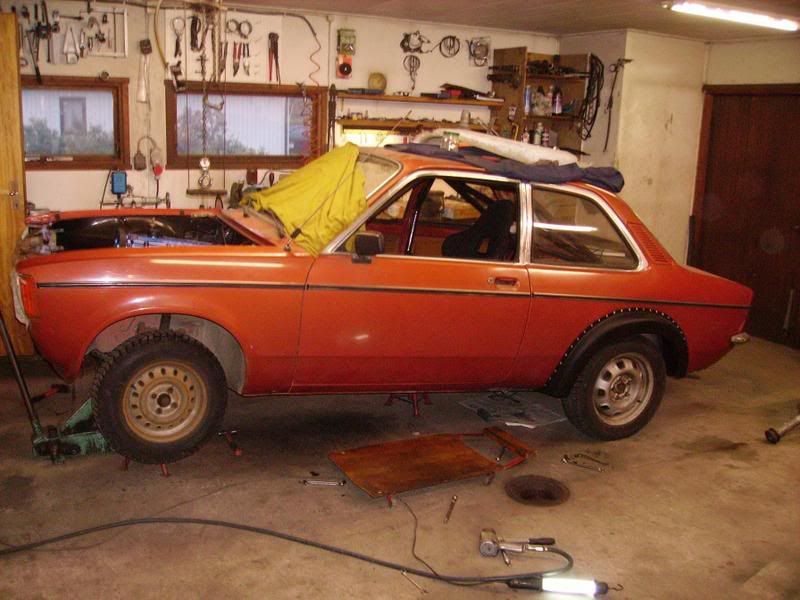

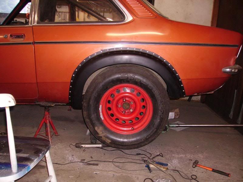

Ny rymms små 28"arna
Med nöd å näppe, men iaf. Jag ska begränsa fjädringsvägen med justerbara stoppar på axeln hade jag tänkt.
Blir lite mer luft med obreddade plåtisar och plockade vinter
men med feta alu och sänkning så kommer det se mkt bättre ut på gatan, på strippen/race så kommer det kanske inte se så jättesnyggt ut men måste ju prova hur det bettar iväg med de här hjulen nu när de rymms :D

du har ingen bild bakifrån? det ser ju ut som att det kommer ta ganske mycket om det fjädrar ihop lite! :shock:
men det blev snyggt! lite traktor varnig bara :hihi:

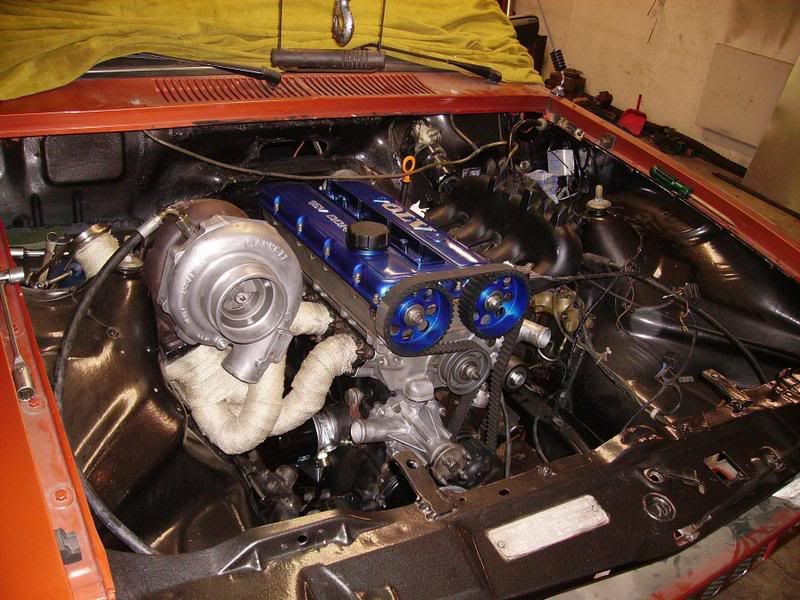

Dags för en liten miniupdate då. Har sänkt ner motorn och vxl lådan och nu sitter även mellanaxeln där. bilder då
Så här hoppas jag vyn på strippen kommer vara :hihi:
Motor i utan kringutrustning
Med ett orginalgrenrör som användes för att lyfta i

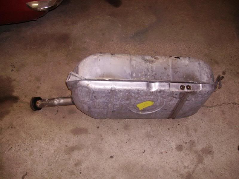

Min far plocka ut tanken idag och börja fippla med anslutningarna, de är skruvade så vi tänker göra två grövre utgångar till 2 pumpar, sen ett helt nytt hål för returen högre upp.

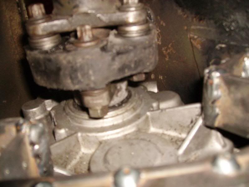

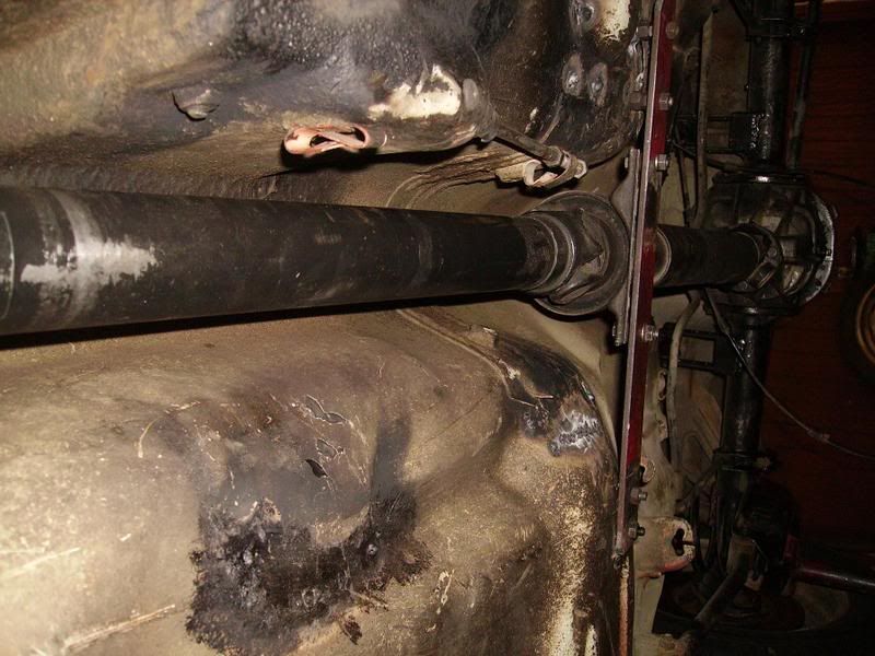

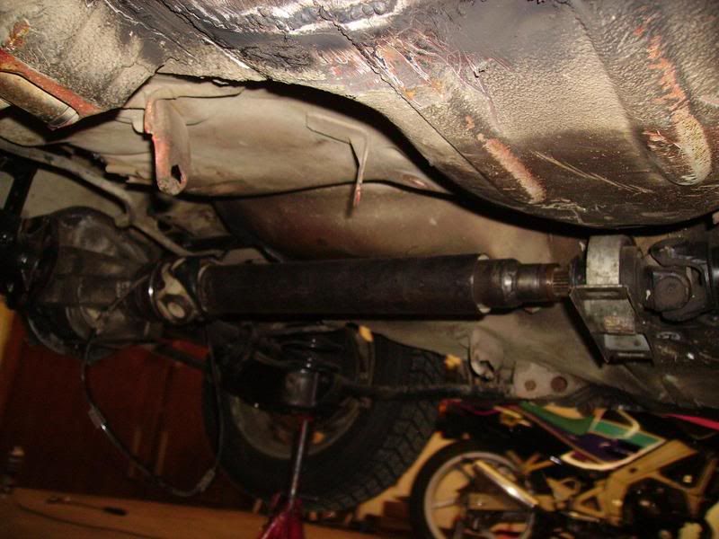

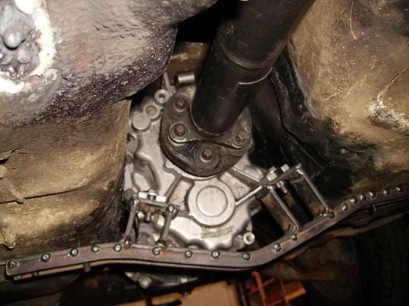

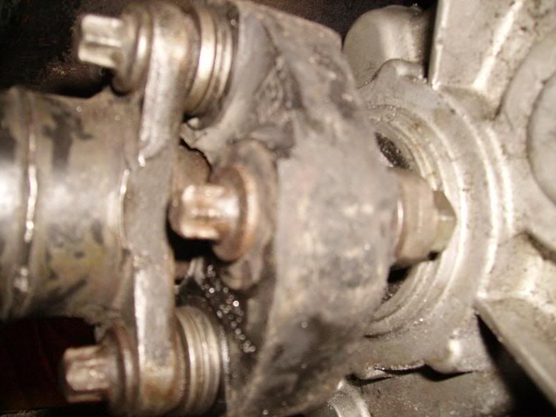

Det här blev lösningen på att lådan blev 30mm kortare utan adapter och svetsad. Väldigt dåliga bilder men man ser ungefär iaf. Dubbla brickor både mot mellanaxel-hardy och hardy-medbringare, gjorde ca 15 mm resten gick att dra ut på splinsen vid stödlagret.

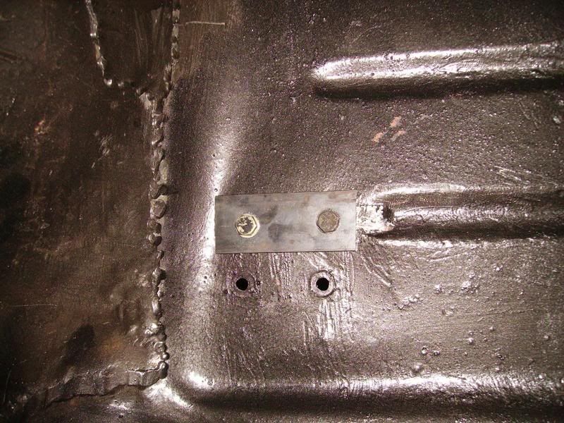

Så här blev det när balken kom på plats också, fick jacka upp hålen lite då den dragit sig en aning när jag svetsa dit förstärkningarna och banka lite på den sen passa den som smort 8)
Satte några mindre plattor på ovansidan, hoppas att det ska hålla, men tror det. De gamla hålen ska för övrigt svetsas igen också om nån undrar
Började med fästet till stödlagret också men hann inte klart det så får bli imorgon. Börjar närma sig nu, men man är tidsoptimist :doh: Alla smågrejjer tar en sån himla tid!! Men det är mest smågrejjer nu iaf :)

kolla så du har skvalpplåtar i tanken innan du monterar uttagen där..
Har du aningens för lite soppa i den så kommer den bryta när du svänger.. är så satans tråkigt när den gör det.
annars är det snabbt att sno ihop en catchtank..
5st tryckluftsnipplar för slang ett 3" rör och två plåtskivor och en friskt humör så har du en :)

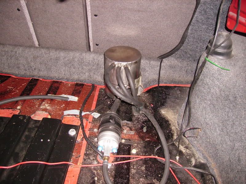

Jo ska göra det, men tror du verkligen den kan suga luft då anslutningarna är längst ner? Jag har en catchtank, men den är gjord för bara en pump, går iofs göra ett till utag.
Så här ser den ut.

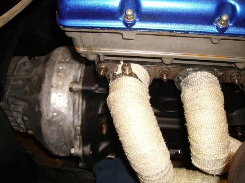

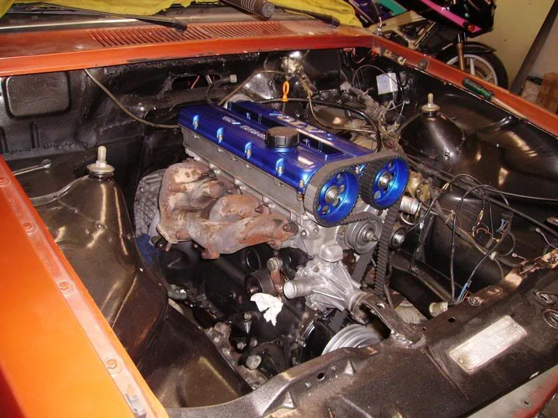

Jo det blev för tight med turbogrenröret, har för övrigt börjat med göra uttag för avgastemp och för mottryck i grenröret men då tog ju så klart gasen slut i miggen igår så det blev inte klart sen ska det riktiga grenröret på plats.

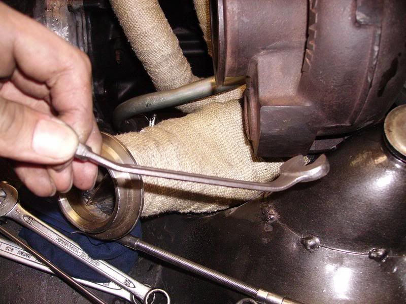

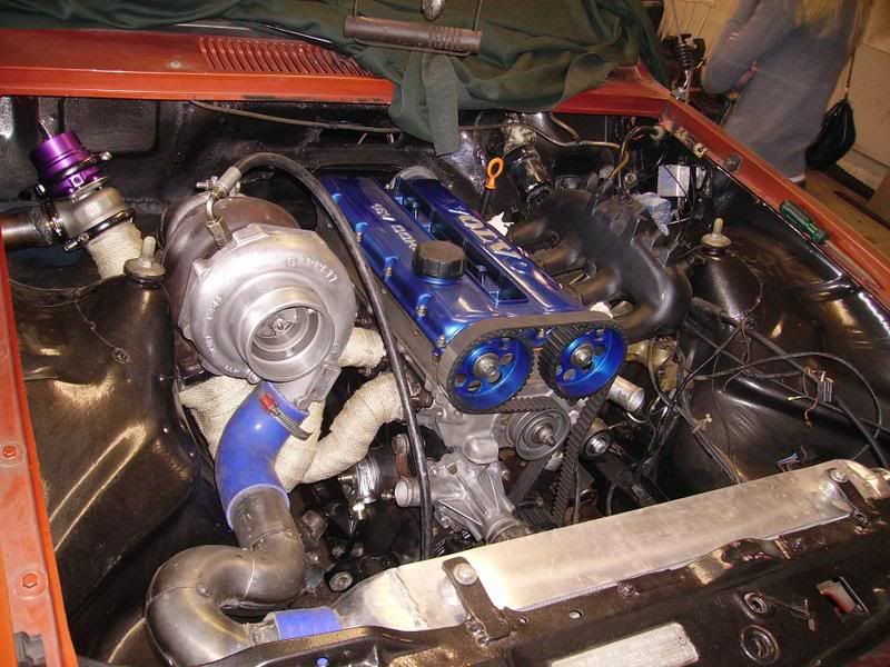

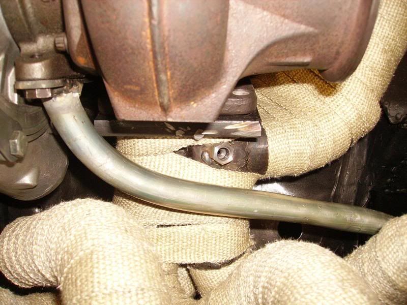

Här är en bild med turbon och grenröret på som utlovat
Fixade också till WGutblåset igår då det inte passade längre efter jag flyttat motorn rakare, efter en massa försök till riktning så gav jag tillslut upp och snittade och svetsade om. Skulle haft bilder med WG på också om det inte var för att jag tog isär den igår själv och plocka bort ena fjädern och fick inte ihop den själv då farsan sov :doh:
Gjorde uttag för avgastemp på grenröret igår
Gjorde även ett uttag för mottrycksmätning
Fick jävlas en del för att få dit turbon då det är fyra olika bultar och bulthålen är lite misskapta, troligt därför den inte användes på en scania :wink: Här är ett "specialverktyg" :hihi:
En bild på fästet till mellanaxeln

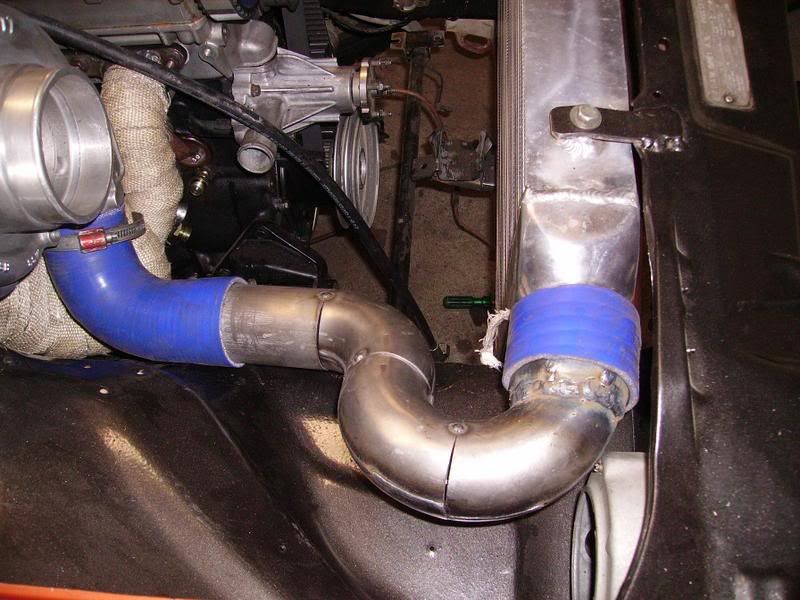

men hann få ihop WGn och dit med sen punkta ett tryckrör och göra en övergång till 3" på det iaf
