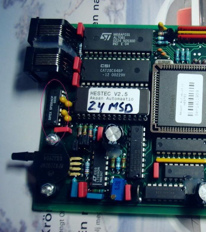

Kastar in en bild på den IC-krets jag bytte helt i onödan som vi trodde det var fel på. :doh:
Snodde bilden från volvo140turbo, hoppas det går bra :wink:

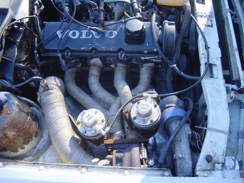

Förresten, det gör väl inget om jag kastar in en liten bild på grenrör och turbo ?
