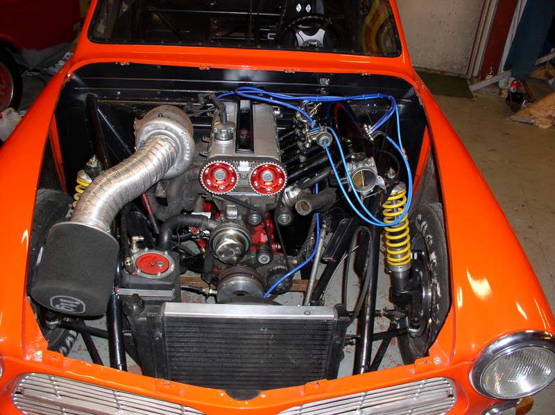

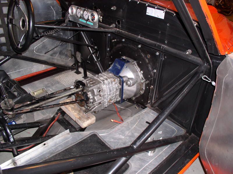

Ja, då har jag testat att hänga dit motor + låda. Insuget klarade sig med nån cm marginal från rambenet, puh! :D Grenröret passar tyvärr inte... :(
Hade ett grenrör från ett annat bygge som däremot passade. Är dock inte lika bra (teoretiskt iaf) så det blir kanske att modda det "riktiga" grenröret istället. Vi får se hur det blir.
Nästa steg blir att göra några stumma motorfästen alt. motorplåt och ett bakre växellådsfäste.

Du får snida ihop ett nytt snyggt grenrör, så du kan hänga dit en större snurra med sen nu när du har riktit chassi... :)

försök få dit motorplåtarna, de hjälper till att göra chassit vridstarkt.

satan i gatan va långt spakställ! :shock:

Blir ju bra de där, tycker också att du ska försöka få till en motorplåt fram. Om inte så är det nog en bra ide att staga mellan övre stötdämpar fästena då chassit blir väl vekt där annars....

[quote="amazing"]Blir ju bra de där, tycker också att du ska försöka få till en motorplåt fram. Om inte så är det nog en bra ide att staga mellan övre stötdämpar fästena då chassit blir väl vekt där annars....
Jo, jag har skissat lite på främre plåten ikväll. Det löser sig nog. Vad var det för alu-kvalité på plåten som följde med? Den verkade vara rätt styv!
(spakstället ska kortas för övrigt... :) )

en vanlig plåt några mm duger fint till främre plåt:)
