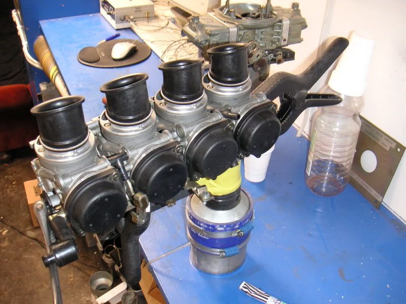

du kommer ju inte få problem med att förgasarna flödar för lite iaf kollade lite på nätet och dina mikuni flödar runt 200cfm. så vid en tryckanläggning så kommer dom räcka bra långt
Inlägg: 21750
gillar sista skissen där man kan få gasarna i rätt vinkel lätt också :thumbright:
jag tvär gjorde ett test på mina mikuni 40 gasare från en R1 de flödade 255cfm/28"vatten och 216cfm/1.5" kvicksilver (mätstandard på amrekanska holly gasare)
de blir alltså som att ha en holley 850 på B20 8) (lågt tryckfall i gasarna :thumbright:
men då detta är mycket fina förgasare som likssom känner av flödet så blir risken att lyckas ändå relativt god enligt mig men det kan behövas en hel del munstycks tuningar och nålar.
sitter det acc pumpar på dina gasare? det kan behövas då volymen i pleniumen kan ställa till med ett tvärt snål lucka annars?
:idea: jag undrar inte om man skulle kunna kolla vid vilket undertryck som cv spjällen öppnar fult också sen beräkna hur mycket luft din motor suger och göra en grov skiss på om flödet är lämpligt?
