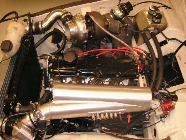

så här se det ut i motorrummet

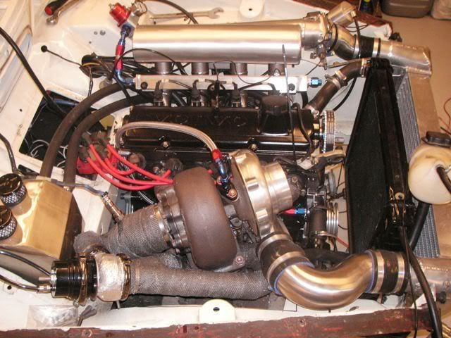

En te

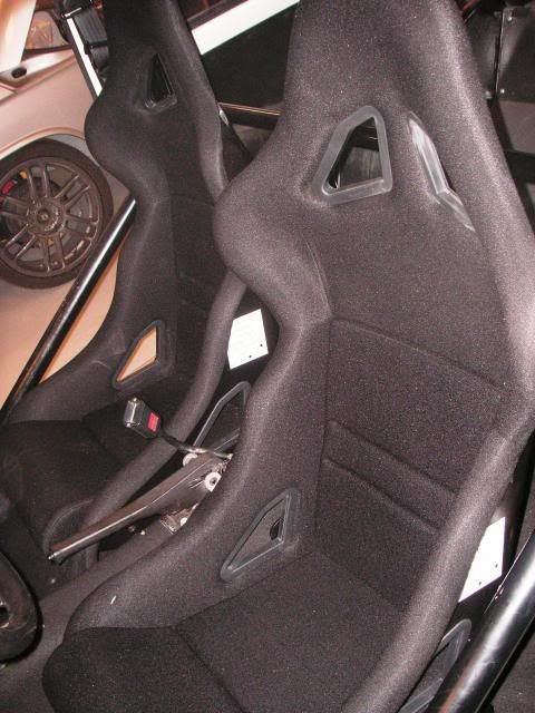

Stolarna :thumbright:

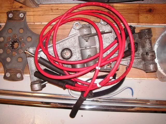

Här ligger sattygen, enda bra är att man lärde sig lite om felsökning på vägen

Antar att MSD kablarna du hade var av "solid core" variant, dvs med ren kopparkärna..
De brukar allstra nå enormt med radiostörningar som slår ut det mesta i elektronikväg. Inte att rekommendera tillsammans med insprut med andra ord

volvo orginal skulle jag köpa, störnings säkra , tål mycket hög temp, hyffsat bra pris :thumbright:
vilken ohm man har gör ingen större skilnad i gnista.
