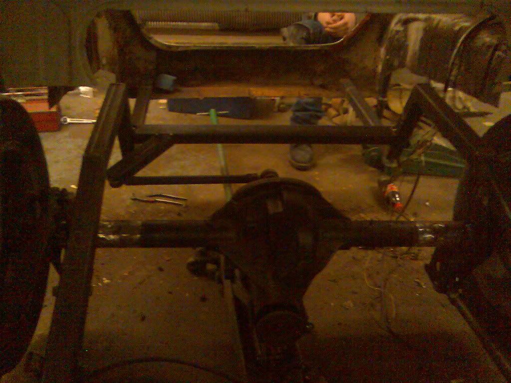

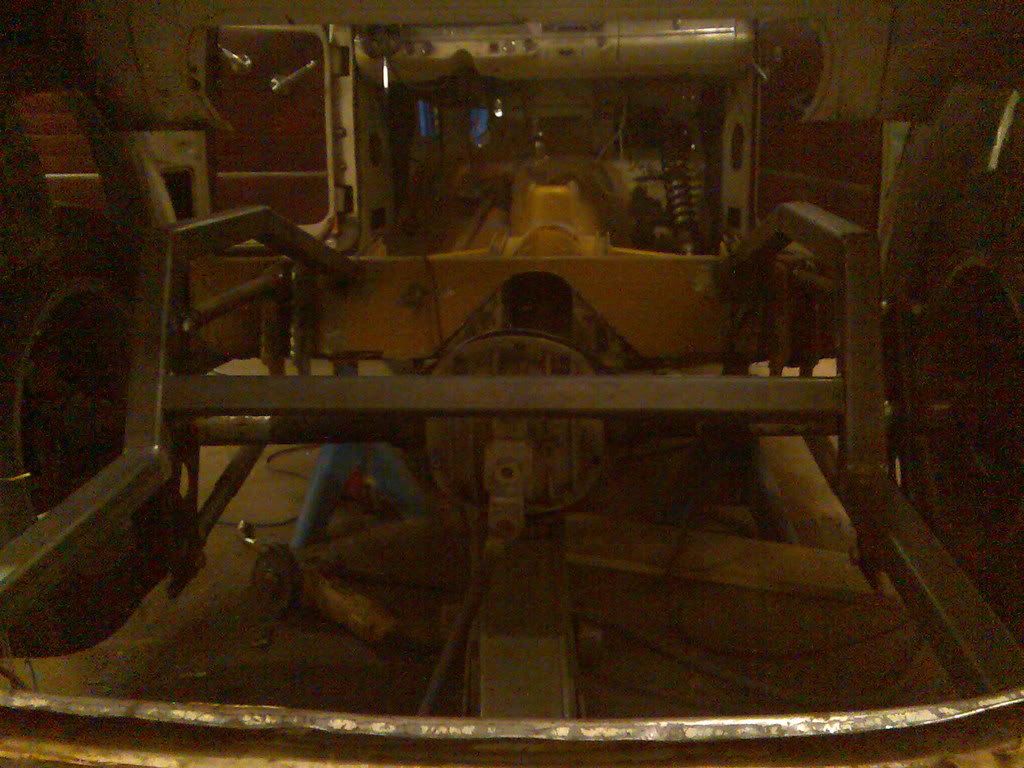

uhh vad dåligt med uppdeteringar de var här från min sida.. å de ä därför de har hänt så förbannat lite i garaget på sista tiden :?
men något har ju hänt iaf..
var ju tvungen att flytta ut hela 4-linken för att sfro skulle gilla ombyggnationen, den var tvungen att sitta på 75% av axelbredden och den satt innan på 56% :?
Men de är fixat nu efter att ha vart lite små förbannad på mig själv.
Och precis som du sa NXJ om stagen så fick de bli så är ju stabilare och enklare.
Känns som de här kommer ta jävligt lång tid om man inte ska ha huvet med sig och gör om saker och ting hela tiden.
men jag tror de blir bättre så här trots allt, de verkar komma på sin plats :wink:
