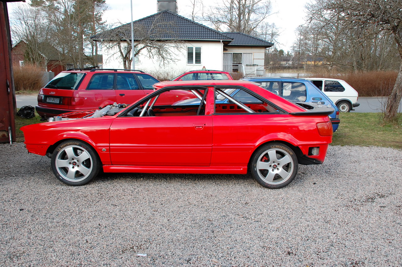

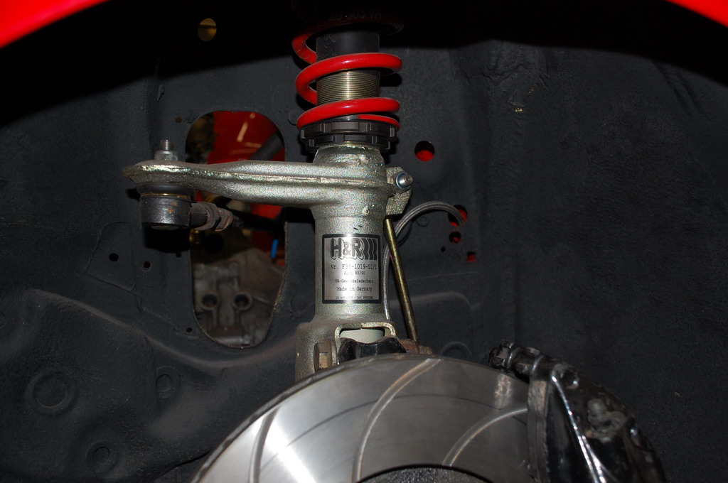

Här kommer lite bilder!
Min dotter ser lagom road ut av att sitta i racebilen ;).
Kommer fler bilder framöver!

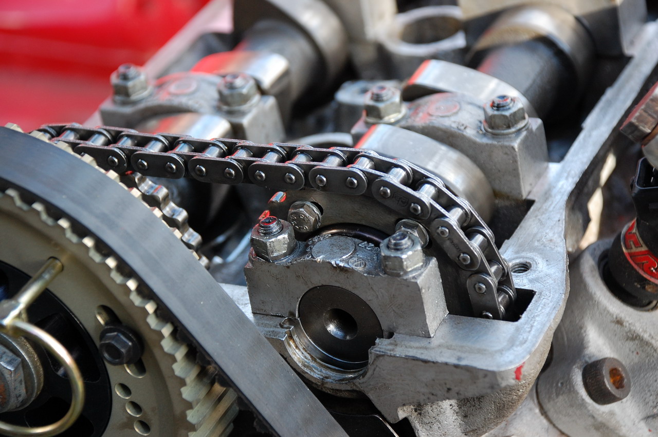

- Specialslipade 7a-kammar.
- Egengjorda mekaniska tryckare.

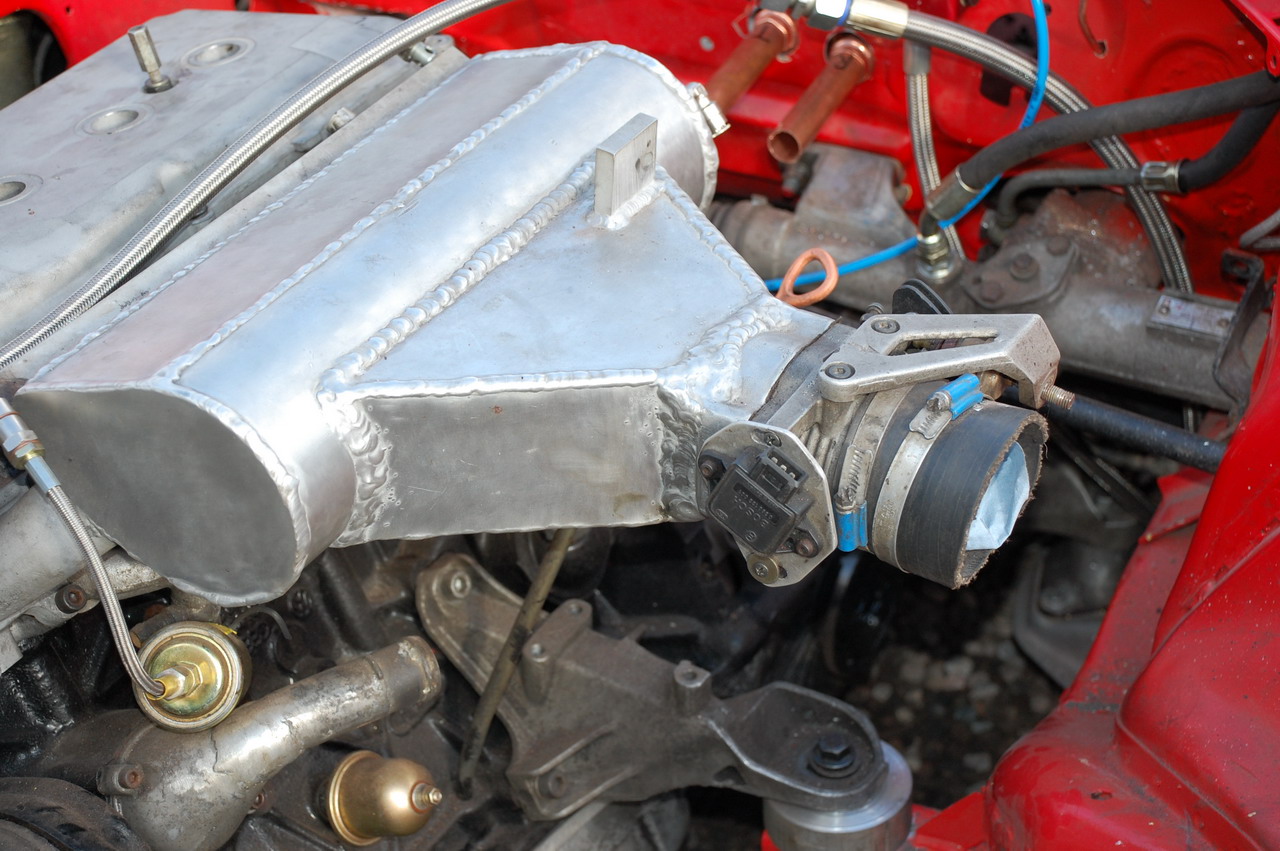

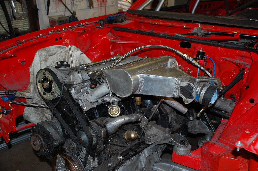

- Hemmabyggt insug.
- Cp-service grenrör.
- Ställbara kamdrev.

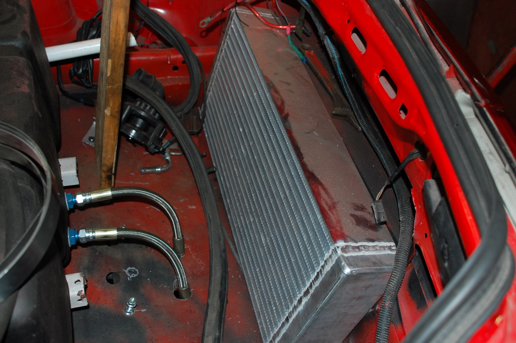

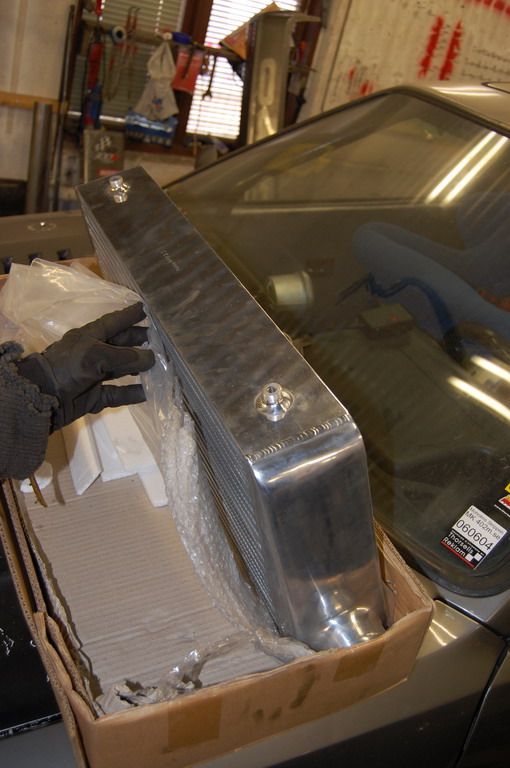

- Vattenkyl, 600x300x75mm, i bagage.

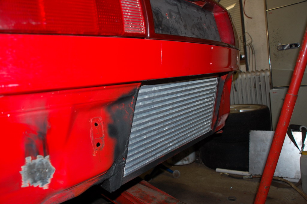

- Ic, 600x300x100.

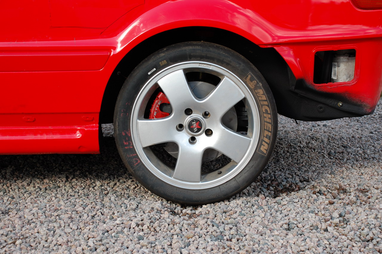

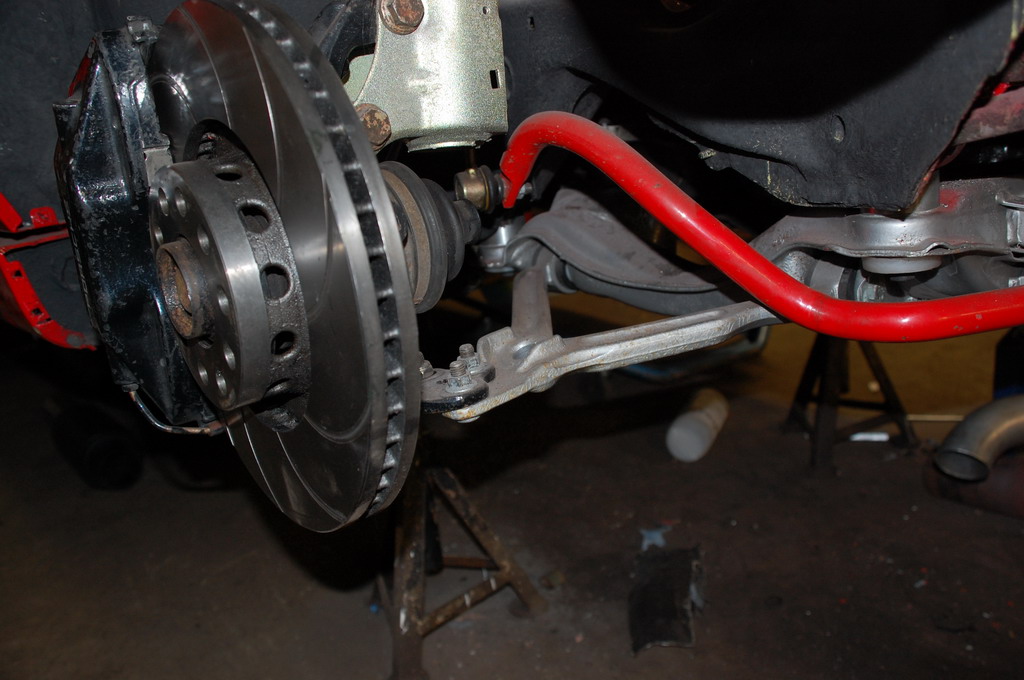

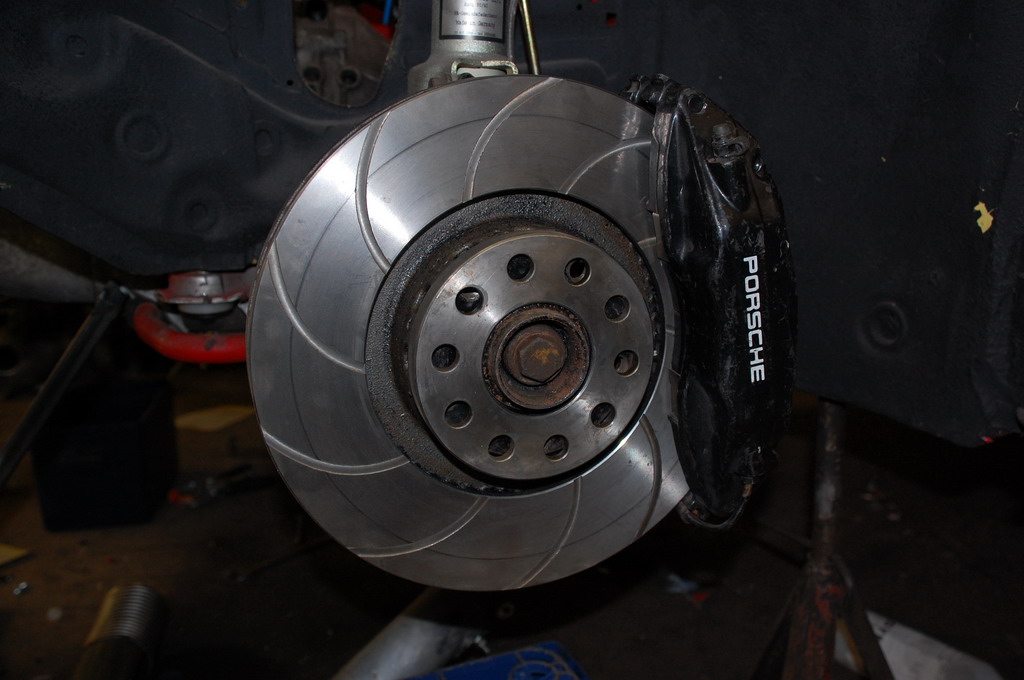

- Porsche GT3-ok fram.
- Corvette C6-ok bak.
- Bromsvåg.

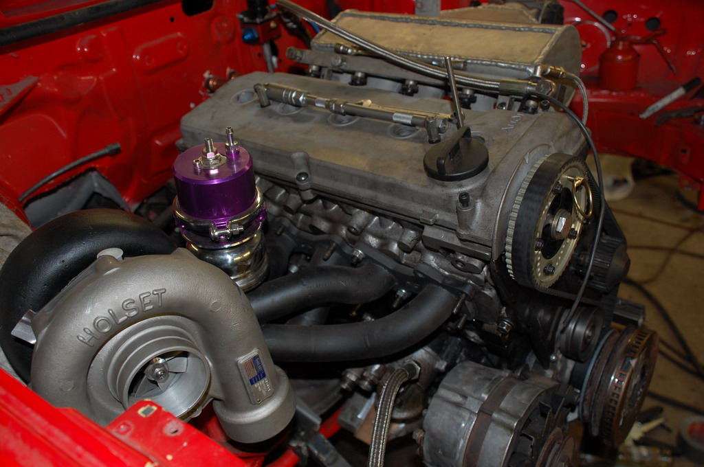

- HKS-kopia, 60mm wastegate.

- H&R+Bilstein ställbara fjäderben.
- David craigs största vattenpump.
- Polybussningar i länkarmarna, resten av bussningarna är av aluminium.

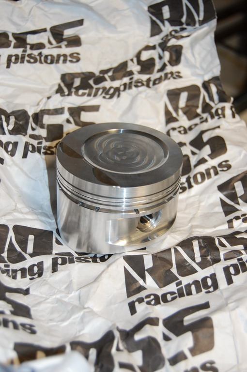

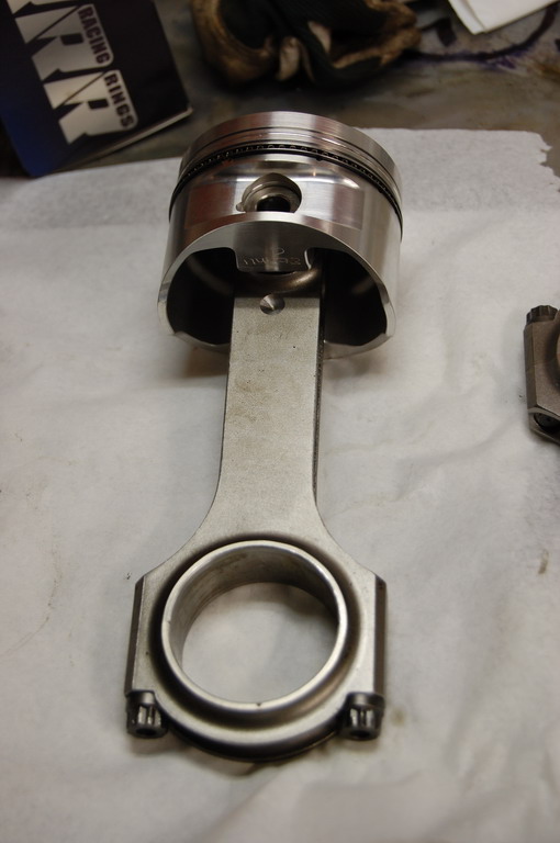

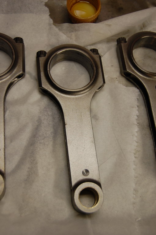

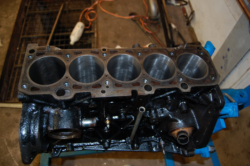

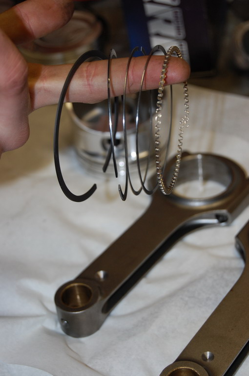

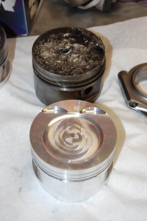

Vad har hänt med den stackars kolven man ser på en bild tidigare?
Vad är det för konstiga försänkningar i stakarna under kolvbulten, var det så från början?

[när jag skulle balansera så var dom så o jämna så var tvungen att få jämn vikt på dom kolven är från en tidigare motor
Ser ut att vara ett kul bygge, lite mer bakgrund vore ju inte fel :thumbright:[/quote] :) :lol:

[quote="audi mannen"][när jag skulle balansera så var dom så o jämna så var tvungen att få jämn vikt på dom kolvenär från en före deta motor :?

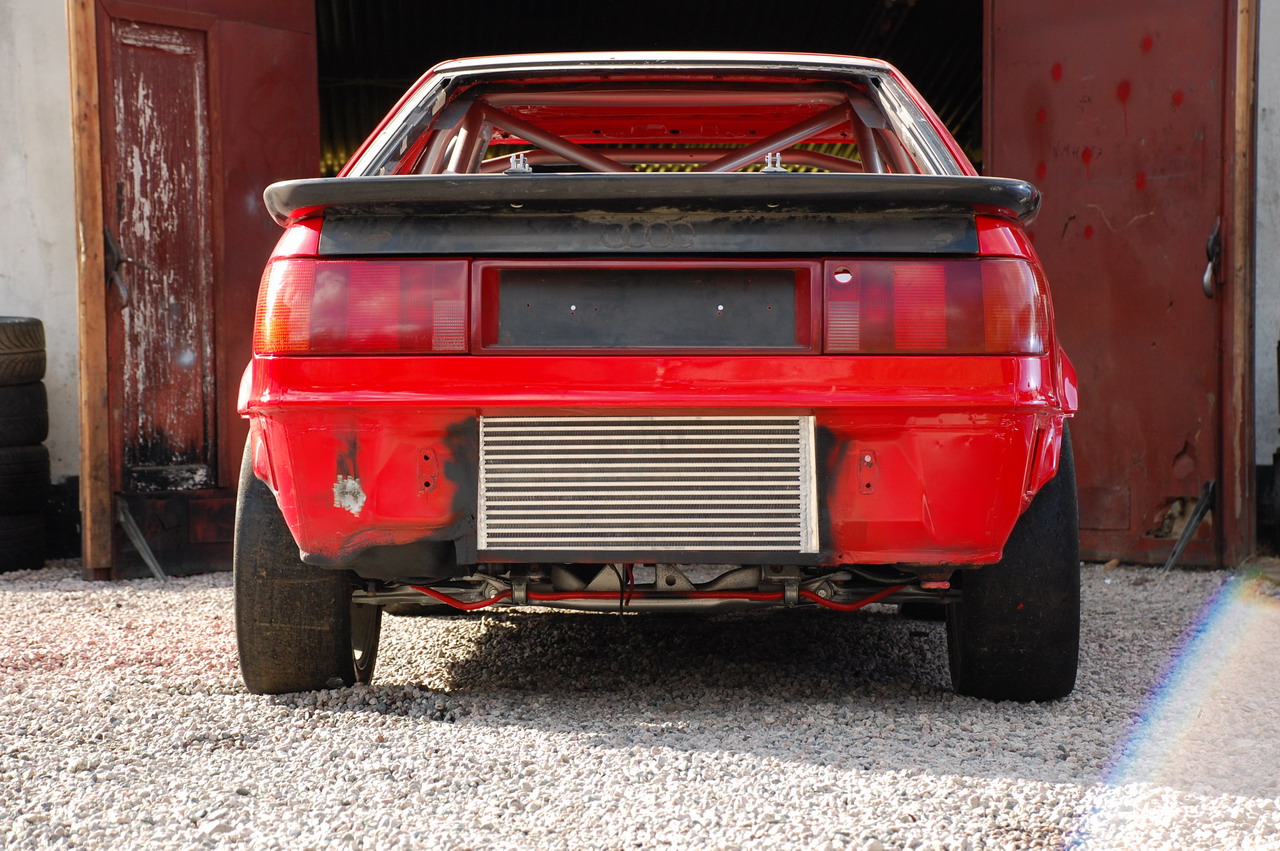

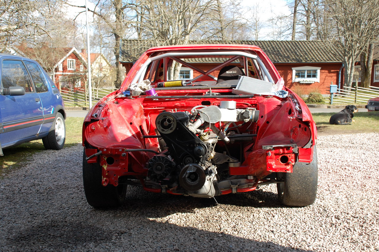

Här följer lite nya bilder!
