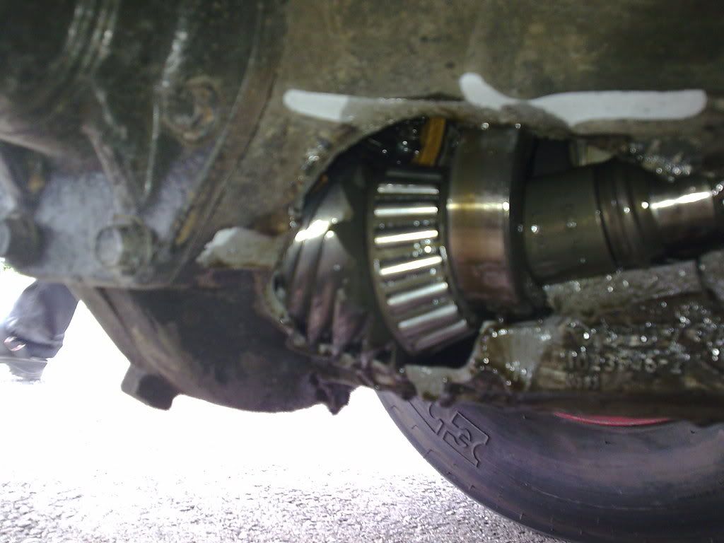

Var och kollade när du körde och märkte att bakaxeln drog sig framåt när du for iväg?! :?
kan det vara sviktande bakaxelfästen eller så som orsakade det?
Tänkte om det kan ha varit p.g.a. det du fick haveri?
T.ex. om splinesen på kardanen bottnade och tryckte sönder huset, eller om piniongen vinklades rakt mer i marken och det blev en lite ohälsosam brytning i prylarna?
Bara lite funderingar! Om det nu skulle kunna hjälpa nått :wink:

Nja det är bara i bussningarna den sviktar så dom bör bytas, sen har jag haft stoppar på bakaxeln som begränstat fjädringsvägen för att det skulle gå köra med dom där däcken, kan nog nyktert konstatera att jag behöver mindre hjul! och att den behöver kunna fjädra ner mer om den ska va så mjuk annars blir det studs som det blev. ska dit med en 1031 nu med stålhus istället. Nån som vet av nå mindre gatslicks till salu? typ max 10.5x26x15, hade ju 11.5x28x15 nu, måste få han lite styvare fram också och montera lite högre däck så han kommer upp lite fram.
Orsaken till raset lär ha varit studsen och att det betta rätt bra och aluhuset är nog inte det starkaste heller! Pinjongen vinklas föresten uppåt! prova ta den i baksätetsplåten förra året innan jag förstärkte infästningarna!

Jaha, jaja men då vet du ju felet iallafall! :thumbright: Vad var det för bakaxel som satt i nu då? var det opelaxeln?

Han hade en 1030 med aluhus från volvo!

Nä inge opelaxel här inte som fredriksson säger så är/var det en 1030 med aluhus :wink:
Jo sen tog det ju lite i breddarna också och det är ju inte så bra, varför den lutar är för att den är så mjuk fram och den tyngre motorn med allt tynger ner den, men också för att jag bara har 175 -13 också, men ska dit med volvoskivor fram också då blir det 15" med nya 195x65 och snäppet styvare fjädrar.
