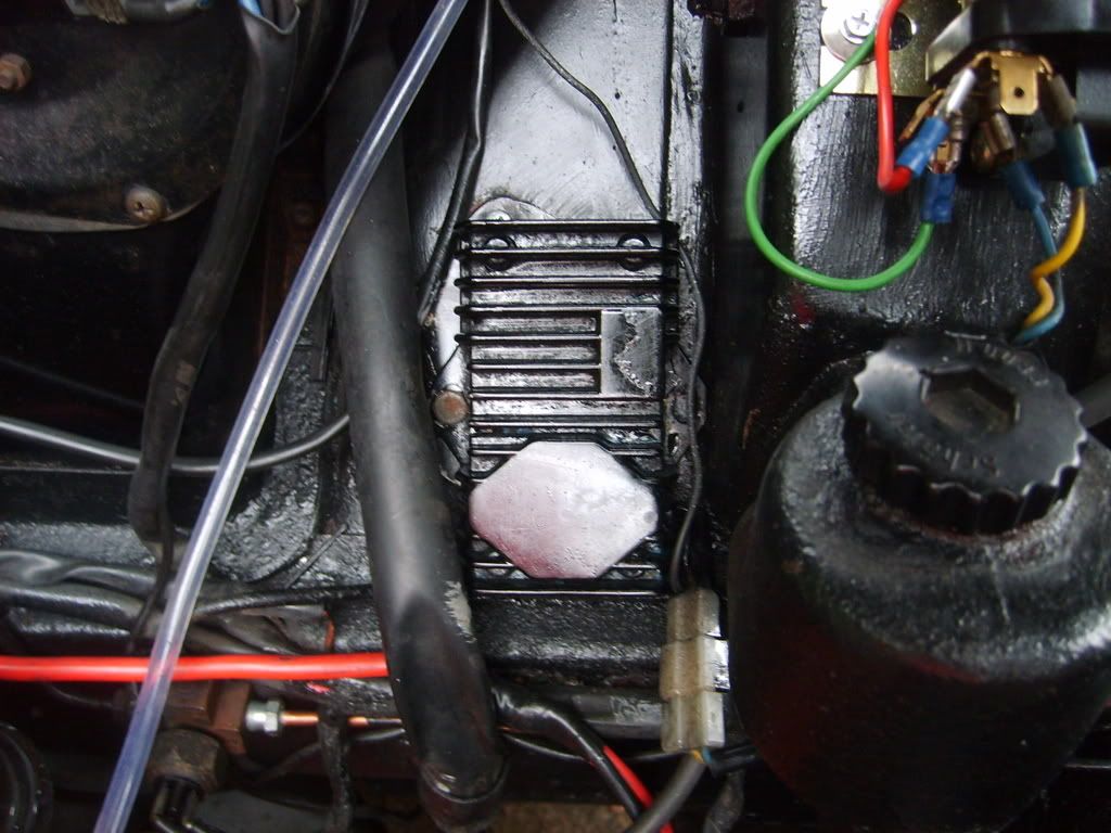

Mokko skrev:Har du en till pump eller enbart den som sysn på bilden måste jag fråga, har inte sett det där när jag har kikat vanligt på bilen så. En sån där pump orkar inte suga fram tillräckligt med bränsle på det där avståndet så att om du inte har en förpump så är det verkligen inte omöjligt att felet sitter där.
EDIT: Och returen hade jag då dragit till tanken istället för på ett t-kors till bränslematningen.
Skulle tero det jag åå :( Men nu sitter det en förpump vid tanken åå :thumbright: har inte hunnit prova än bara men det måste vara det som är felet tycker jag för nu har jag provat EXAKT allt annat :evil:

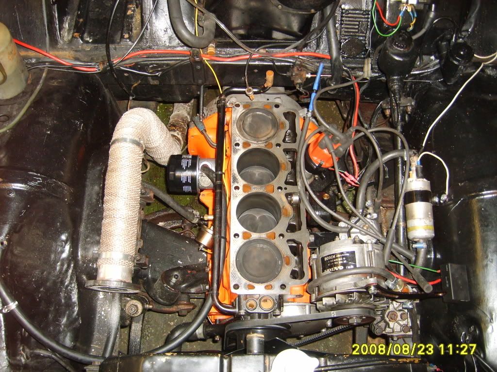

sånt här är riktigt jobbigt :doh: :(
men vilken tur att jag va förberedd :thumbright:
nya mackor:)

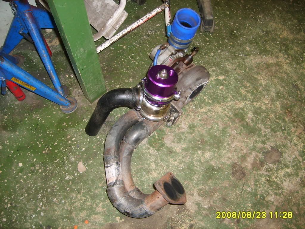

röret med turbo och wg,n

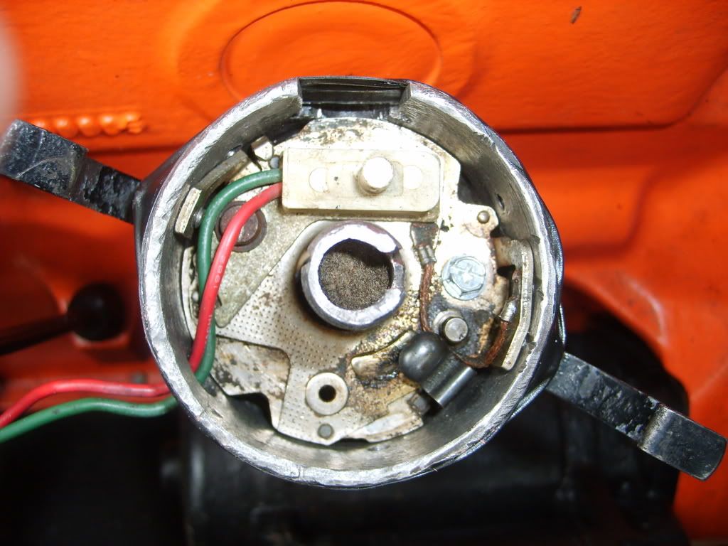

Så bilder på tänd systemet som utlovat :thumbright: Det är byggt på b21 brytarlösa och ett vanligt b20 hus. Det passade rakt i :lol:

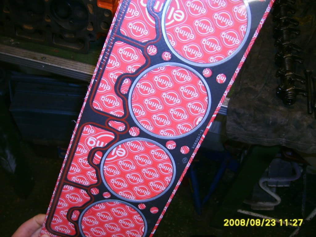

tjena kul att de går framåt, va vare för toppackning du körde sönder, eller har ja fattat fel?
vore kul om du filma lite sen när de börjar röra på sig!
Andersson_89
Inlägg: 129
Blev medlem: tor sep 06, 2007 1:16 pm
Ort: Forsa
Inlägg av Andersson_89 »
larsat skrev:tjena kul att de går framåt, va vare för toppackning du körde sönder, eller har ja fattat fel?
Tjena.. Det va en 200 kr packning från folkraceshoppen :thumbdown: :doh: :doh: . Skulle tro att den inte villa vara med och leka längre när vi laborerade med WG,n och ladded la sig på 1,5 bar :hihi: Men nu äre en skärringspackning så :thumbright: Joo då jag tänkte filma när bilen går som den ska. Film kommer förhoppningsviss upp under nästa vecka :)
