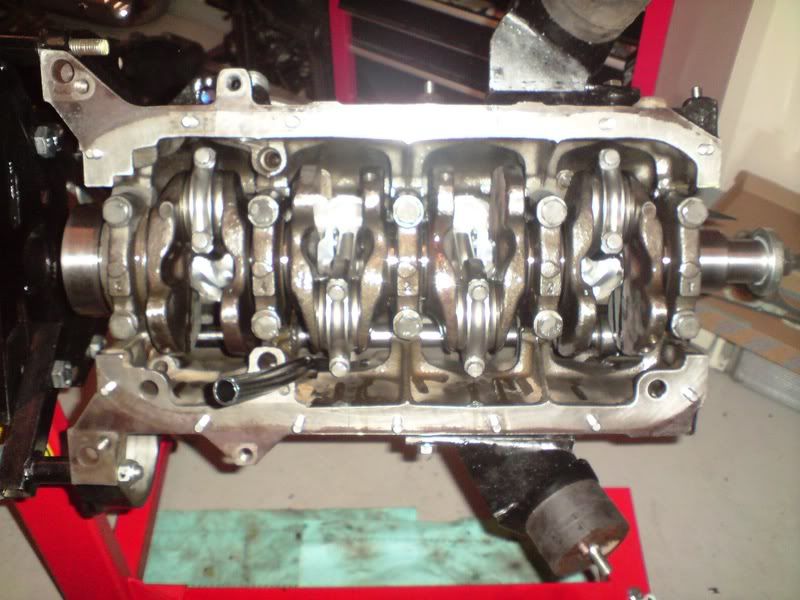

Veven fick nog smaka på de mesta i kap väg iaf :P

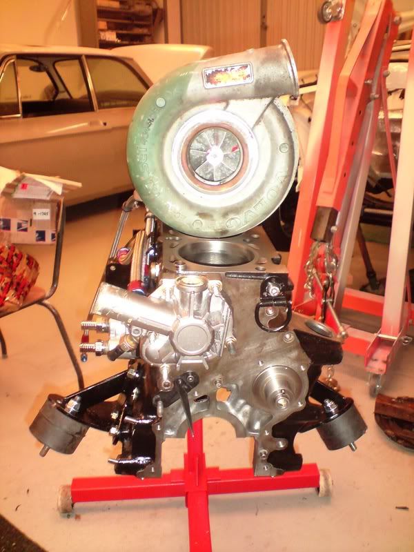

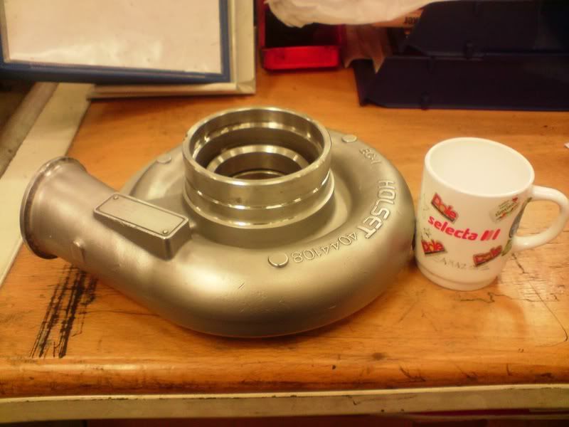

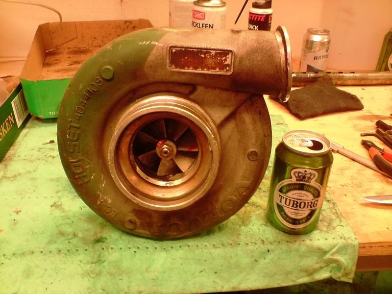

Fått hem en liten snigel nu.
Borde kunna väcka det här gammla sura rödblocket

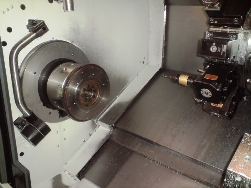

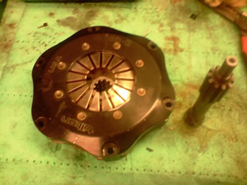

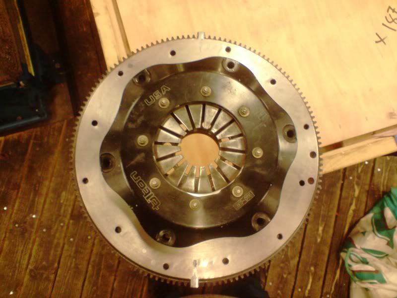

Även fått hem koppling, prg. till nc svarven på jobbet är klart ska bara bli lite ledig tid i maskinen så skall svänghjulet få smaka skärplattor.

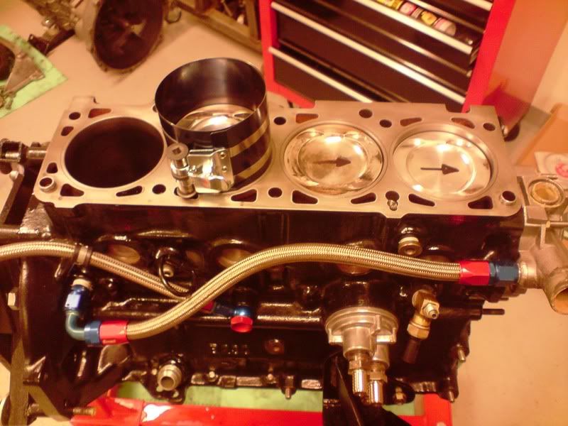

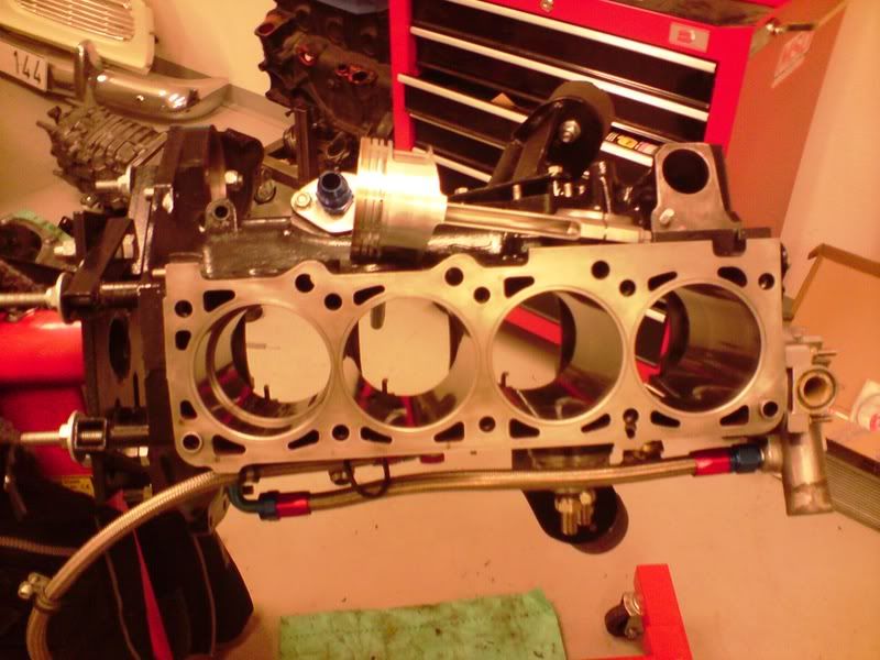

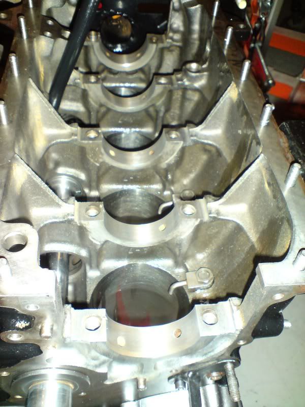

Filat in lite ringgap 0.75, förra året låg de mellan 0.4 till 0.7
mm. Rengjort och fint
Kolvar på väg i
Sådär ja nu ska bara kåpor, tråg och lite annat på
å sen den mobbade gröna sniglen fick lite kärlek

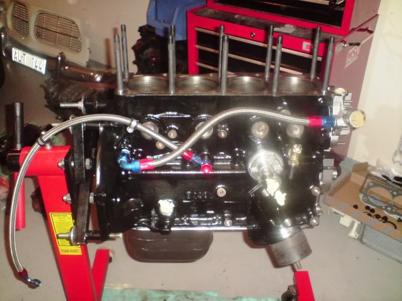

Bottendelen är ihop, nu måste man ta sig i kragen och lämna iväg toppen på renovering.

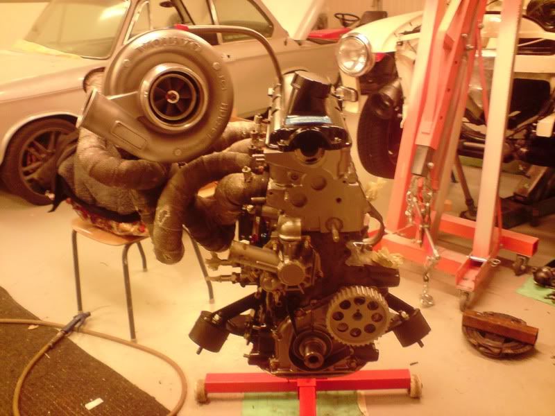

Provmonterade för att se att snurran passade på grenröret.
Måset ta tag i svänghjulet så man kan lägga i bottendelan i bilen och bygga nya tryckrör och en 4" downpipe

du är inte rädd att tyngden av turbon och vibrationerna kommer leda till sprickor i grenröret? eller du kanske har svetsat in lite stöttor?
såg den på uråsa... very najs :thumbright:
PSIMotor.
Göte
Inlägg: 467
Ort: Nybro
Inlägg av Göte »
Mattias J skrev:du är inte rädd att tyngden av turbon och vibrationerna kommer leda till sprickor i grenröret? eller du kanske har svetsat in lite stöttor?
Tackar,
Nja sitter ett stag som håller i mr' snigel att krypa ut i innerskärmen, sen så väger ju denna snigeln bara 3kg mer än förra årets :roll:

En fråga: vad är det för anslutning till oljereturen i blocket? innerdia?
Göte
Inlägg: 467
Ort: Nybro
Inlägg av Göte »
S.Strömbäck skrev:Har alltid gillat det här bygget, ser riktigt bra ut :)
Det är en JIC12(stål koppling från hydralfirma), vet inte redigt vad just den ligger på men An12'or brukar ligga på 19,05mm.

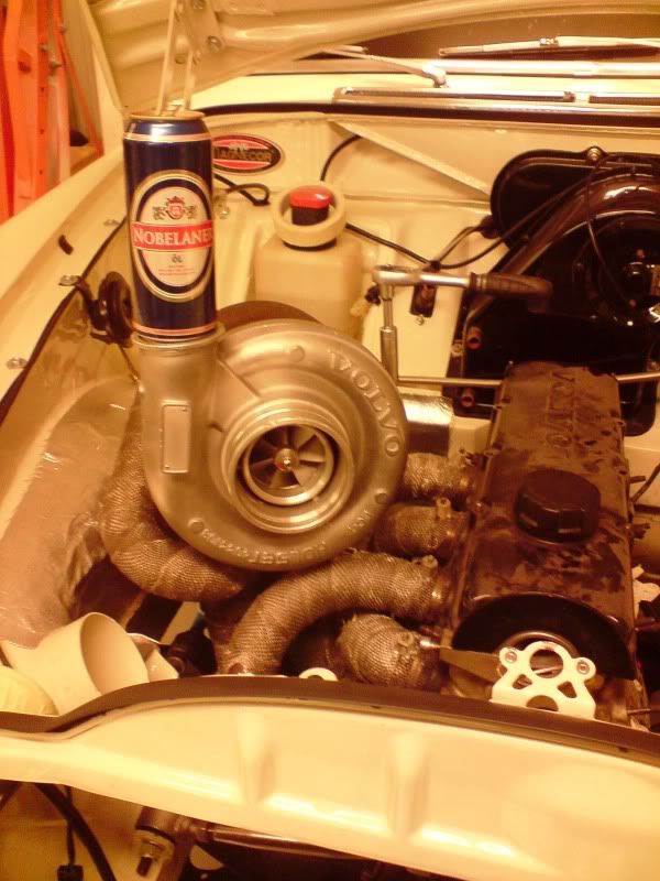

Liten uppdate.
Hängt i en mockupp motor så man kan bygga downpipe och lite annat.
Enda positiva med mindre orderingång på jobbet måste vara att det finns lite maskin tid äver till annat :roll: Även semester 12dec till 12jan då komer det bli ett ryck i garaget. :thumbright:
Huven gick fritt :D fick fira det med en öl
Sådär
Blev överförväntan
