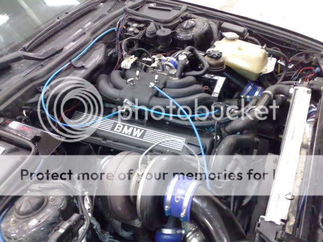

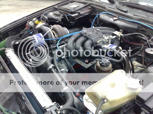

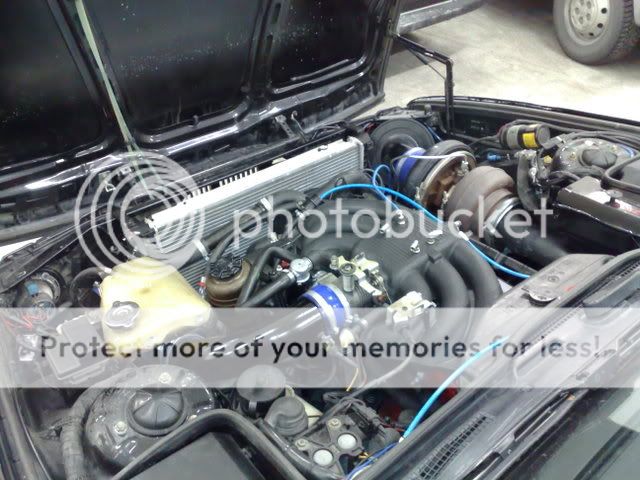

Nu är det mesta klart på bilen, väntar bara på lite tädningsprylar och sen blir det till att köpa större spridare. Har kört ett par mil med bilen och den verkar funka fint. Fegar på med 0,5 i ladd, men det kickar på rätt bra ändå :P Lite bilder på det nästan färdiga motorutrymmet.

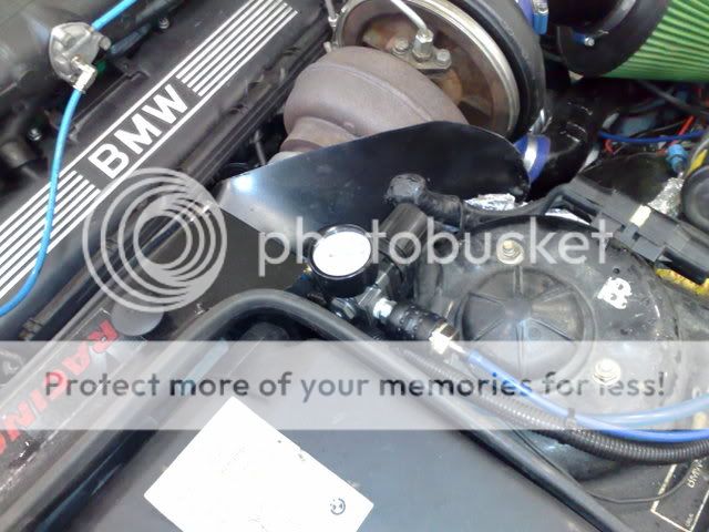

Händer inte så mycket med bilen nu, men en liten uppdatering får det bli. Har gjort en budget laddstyrning och satt dit en dumpventil.Tyvärr tog batteriet slut i kameran så det blev bara en bild :( Andvänder bilen som brukis just nu, och det är halt :lol:

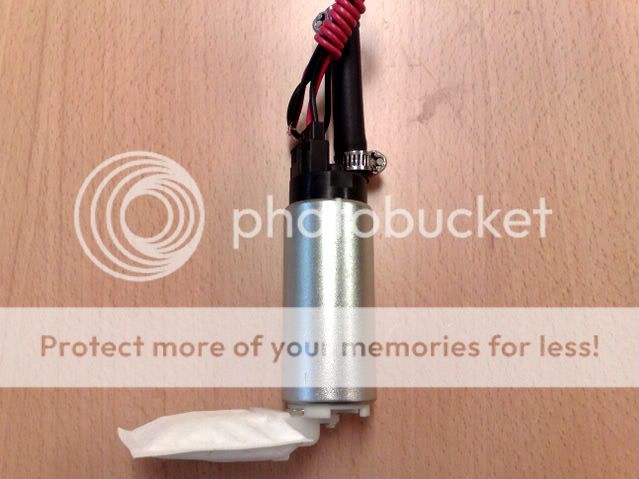

Nu har det trillat ner lite prylar i brevlådan.
Det blev en Henko 275 l/h i stället för en walbro.
Sen blev det ett gäng motstånd till nya spridarna, men spridarna har jag inte än, det är Steckas fel :wink: Hehe närå, det är ingen panik med dom, dom känns bara överflödig just nu när den går på vanlig soppa!
Ska försöka hinna sätta i pumpen i helgen är det tänkt
